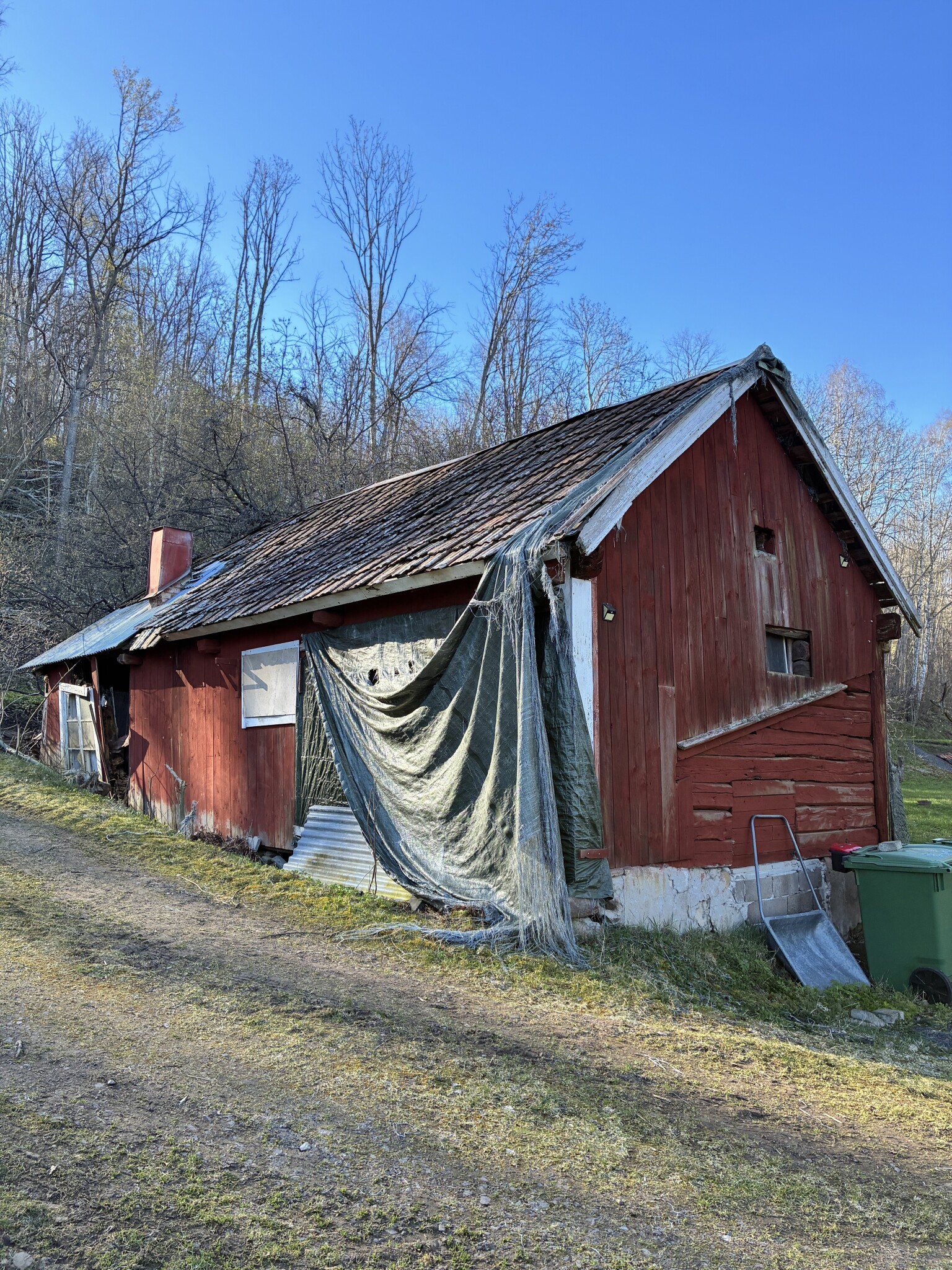

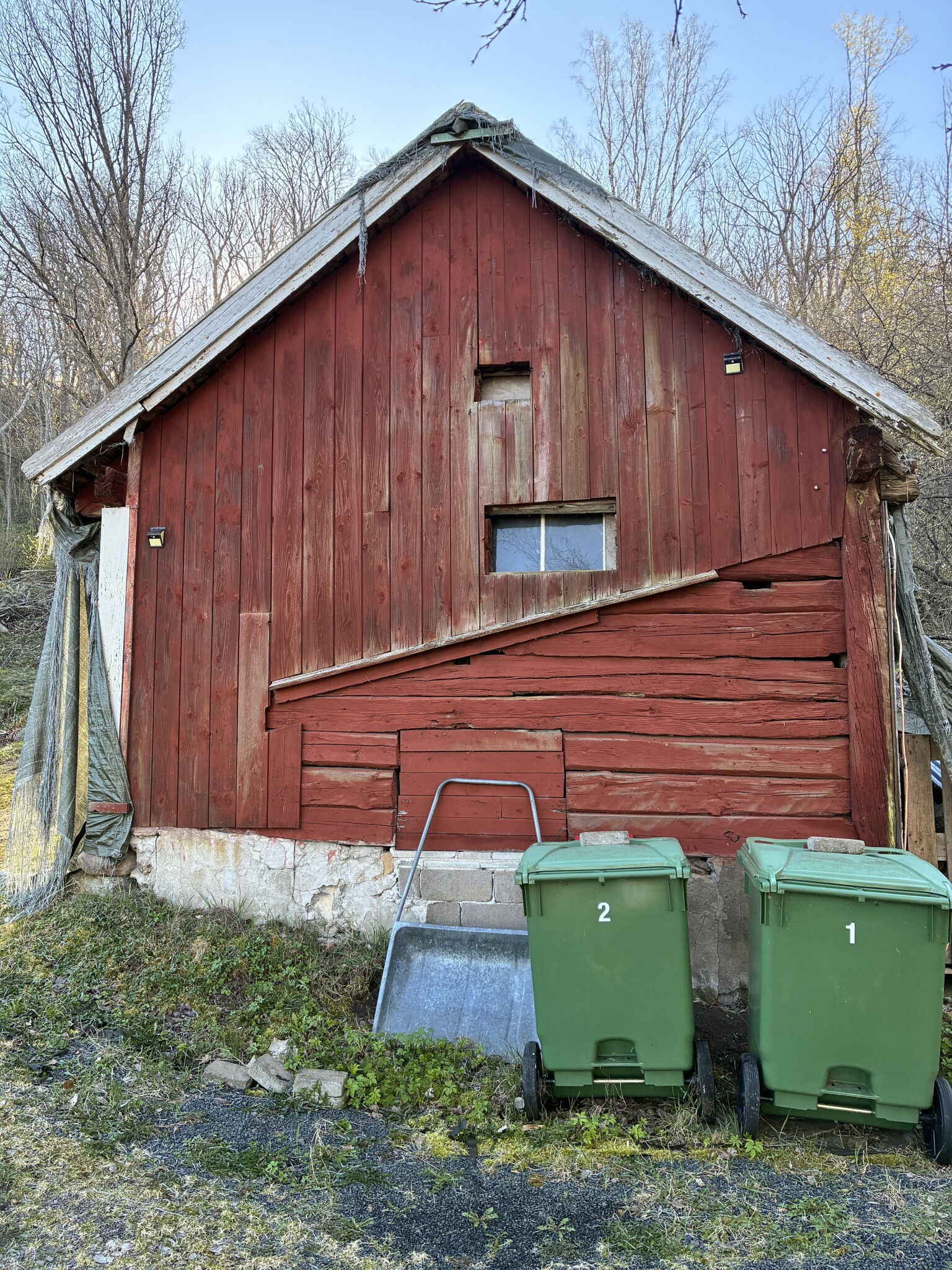

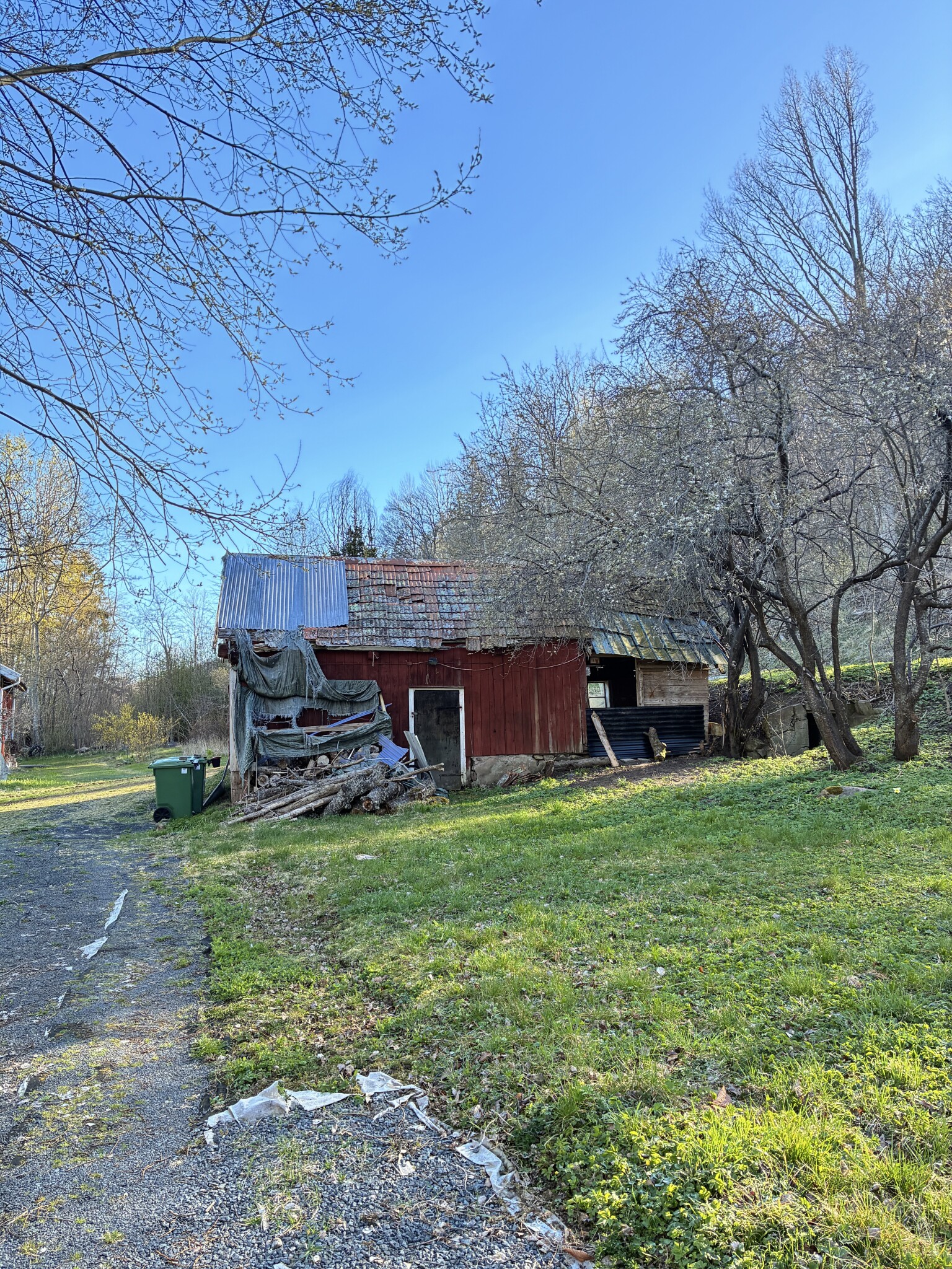

Jag överväger att renovera en 100 år gammal lada där taket är i dåligt skick, men stommen består till 80 % av massivt trä.
Är det ekonomiskt och praktiskt försvarbart att renovera den, eller är det mer lönande att riva och bygga ett nytt gästhus från grunden?
  • Röd gammal lada med slitet tak och två gröna soptunnor framför. Huset har ett mindre fönster och omgivs av kala träd på vintern.

  • En gammal röd lada med trasigt tak och omgivande träd, stående på en grön gård under klarblå himmel.

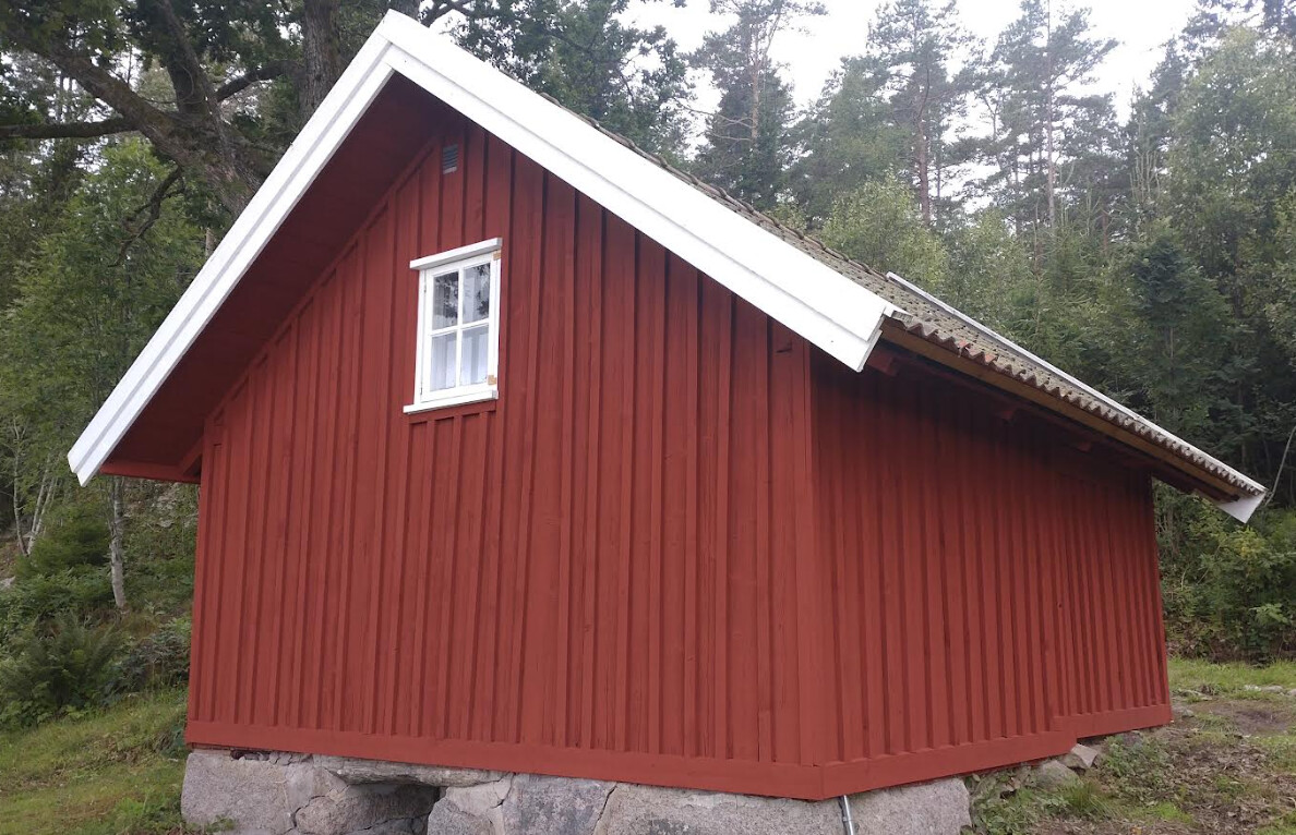

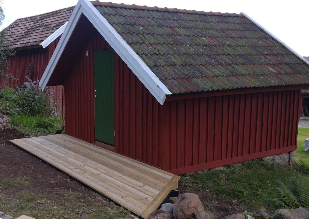

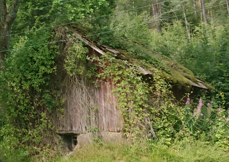

Det går om man vill. Men det beror förstås på hur du vill använda den, hur mycket du vill jobba och när du vill ha den tillgänglig. Här är min lilla jordkällaröverbyggnad, (tidigare kallförråd med hål i taket) 2020 och sedan igen som isolerad gäststuga 2023. Mitt nästa uthus på gården byggde jag om först genom att rikta och lägga tak, sen byta grund och väggar på halva. Där lärde jag mig efter ett tag att det hade gått fortare och blivit bättre om jag rivit och byggt nytt. Men det hade inte varit lika kul. Och fördelen med att renovera en befintlig byggnad är att lite av den finns kvar, och kan kan göra det i ganska små etapper med relativt bibehållen funktion under tiden.
Gammal jordkällaröverbyggnad i skogen täckt av grönska, mögel och mossa. Röd trävål med delvis kollapsat tak, omgiven av vegetation.
Röd träbyggnad med gröna dörrar och grästak, tidigare jordkällare, nu en isolerad gäststuga med ny veranda.
Rödmålad liten byggnad med vitmålade knutar, omgiven av skog, tidigare jordkällaröverbyggnad ombyggd till gäststuga.
