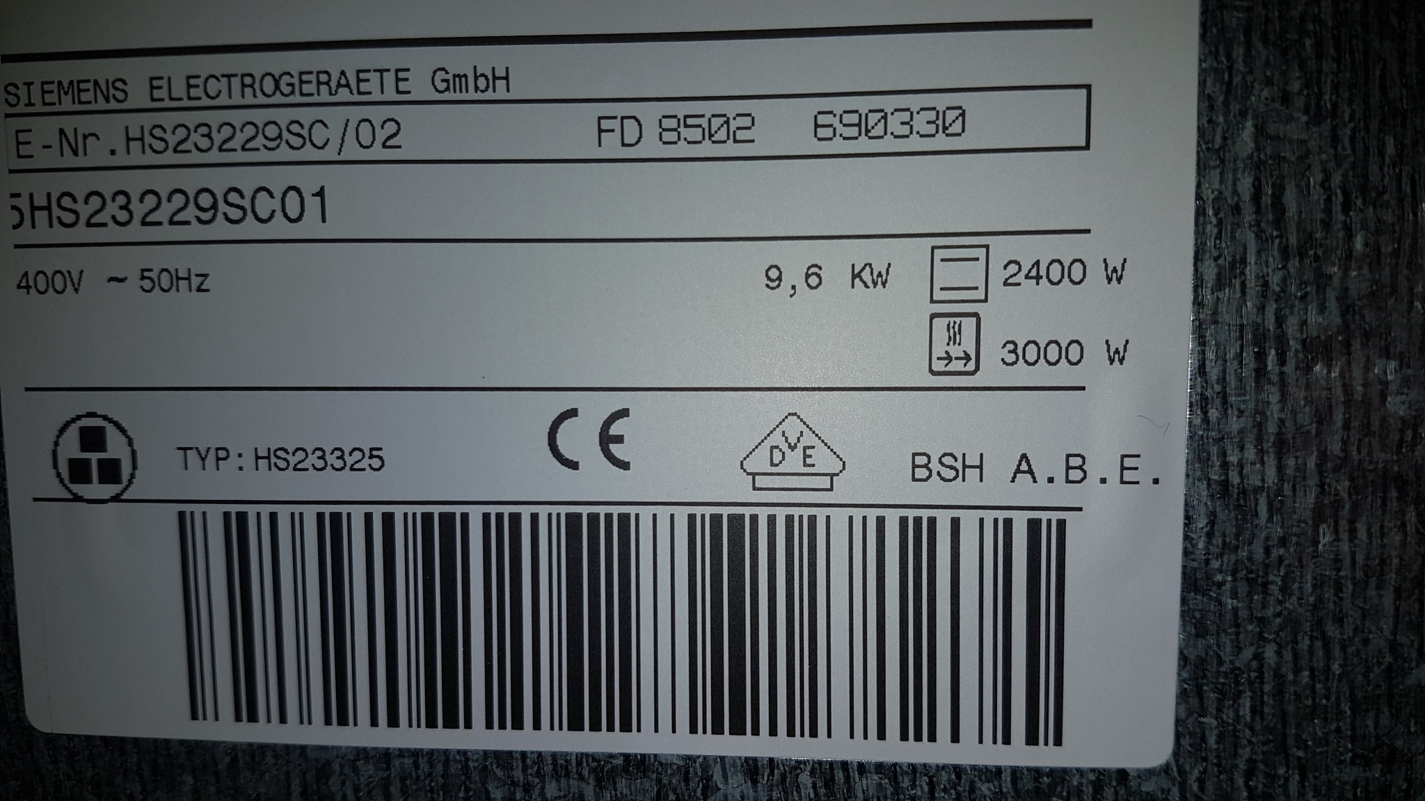

Renoverar mitt fritidshus och funderar på att byta min gamla spis mot häll+ugn.

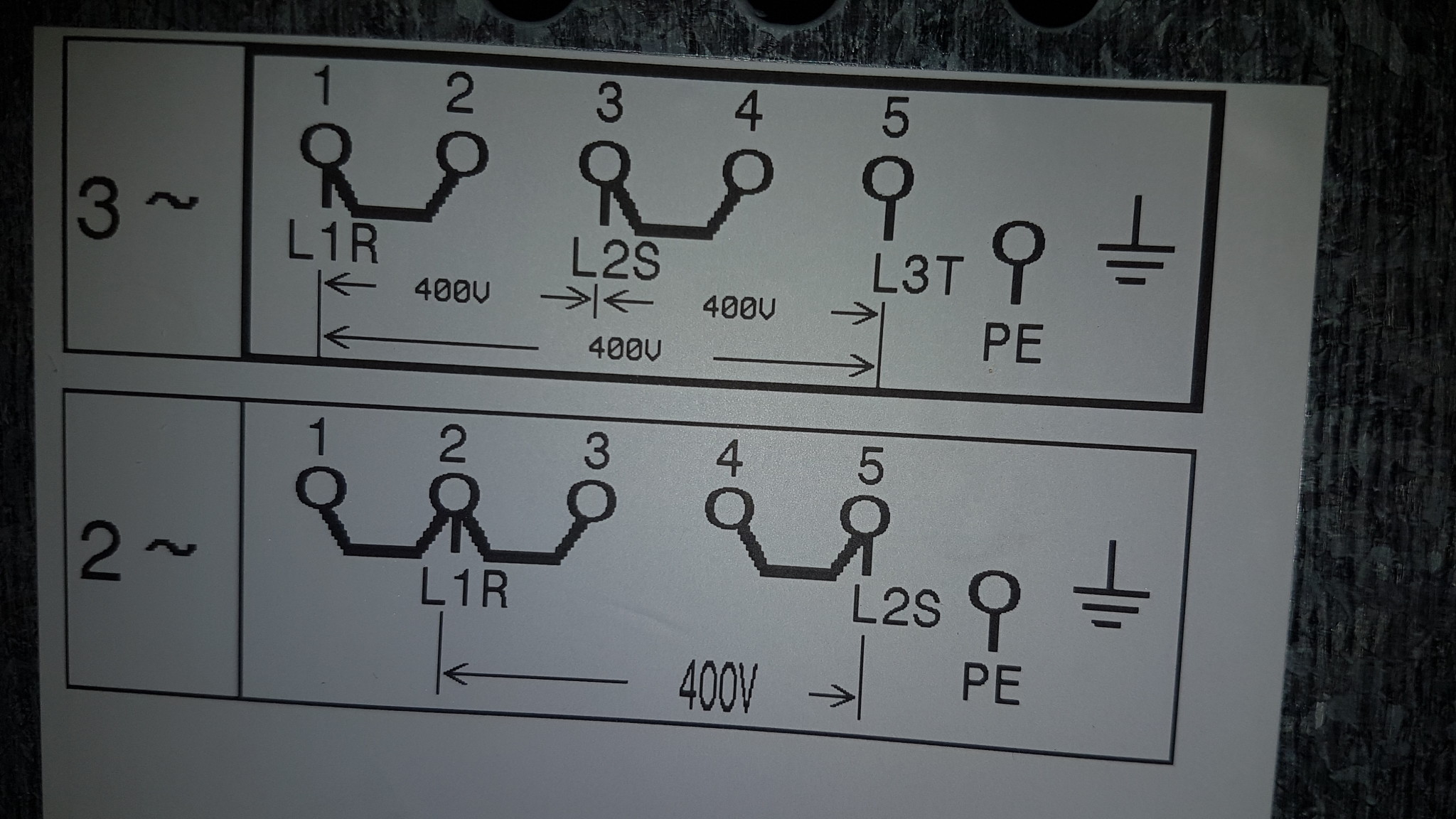

Det är framdraget 3 faser, nolla, jord och befintlig spis är inkopplad enligt övre schemat.

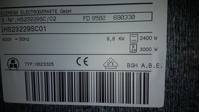

Typskylt på en äldre spis med tekniska specifikationer inklusive 9,6 kW maxeffekt, 2400W och 3000W effektområden.
Elektriskt kopplingsschema för 3-fas och 2-fas spisinstallation på en vit etikett.
Jag tänkte använda 2 faser till häll och 1 till ugn.

När jag nu kollar i centralen är befintlig spis säkrad med 3*10A, vilket väl gör att jag kan tu ut en max effekt på ca 6900W, eller.....
Vad är maxeffekten på spisen? Jag kan inte tyda etiketten (se ovan) där det bl a står 9,6 kW.
I vilket fall som helst har jag aldrig haft problem med att någon säkring har gått.
Vad är anledningen till att spisen inte är avsäkrad med 3*16A?
Hur avgör elektrikern om en ledare är 2,5 kvmm eller 1,5 kvmm? Erfarenhet och gott ögonmått?
I mitt fall är ledarna till spisgruppen "lite grövre" (ca 0,5 mm i diameter mätt över isoleringen) än de andra 1,5 kvmm. Kan jag utgå från att det är 2,5 kvmm till spisen?
Klarar min nya utrustning sig med 10A? Om inte, kan jag utan vidare byta ut passbitarna och säkra med 16A? - eller kräver det en utförligare "utredning"?
För 16A krävs 2,5kvmm men du kan köra 13A på 1,5kvmm (under visas förutsättningar).
De flesta hällar kan man köra på 10A (eller 13) men man får förstås sämre effekt.
Det räcker med ögonmått för att se skillnad på 1,5 och 2,5. 0,5 mm i diameter mätt över isoleringen kan inte stämma, en 1,5 kvmm ledare skulle jag säga är närmare 3 mm i diameter, bara ledaren i sig på en 1,5 kvmm är ju drygt 1,5 mm i diameter.
