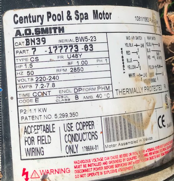

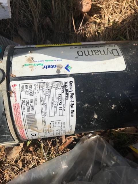

Grannen bygger om poolen och slänger en gammal poolpump (se bild).
Jag funderar på om det skulle gå att använda den till att dra upp vatten ur en brunn och koppla till trädgårdsslangen för bevattning. Har dock noll koll på pumpar, tryck etc.
Är detta möjligt? Behövs det något som reglerar trycket från pumpen? Eller är det bara en dum idé och jag bör köpa en bevattningspump på biltema istället?

Eftersom att bilden är för suddig för att läsa vissa... tar jag generellt polpump.. nej det är olämpligt/går inte får att sughöjden är nära 0m och trycket är oftast endast runt en bar som max.
Andra frågan nej den pumpen kan gå mot stopp en stund utan att skadas. Max5-10 min

Tack för svar. försöker bifoga mindre suddig bild.

Brunnen är ej djup (kanske 2m ner till vattenytan).
Var mest rädd för att den skulle vara för kraftig för vanliga trädgårdsslangar som jag tänkt använda, eftersom poolangarna var typ 5cm i diameter. Ser ut som om pumpen är på 1.1kw? Det står också 1.5HP på ett ställe, vet ej om det är effekt?

1.1kw är effekten. Det står inget om tryck.
Jag är tveksam till om den klarar de 2 m sughöjden. Men du kan ju testa. Trädgårdsslangen klarar trycket det är flödet som kommer att bli mindre
