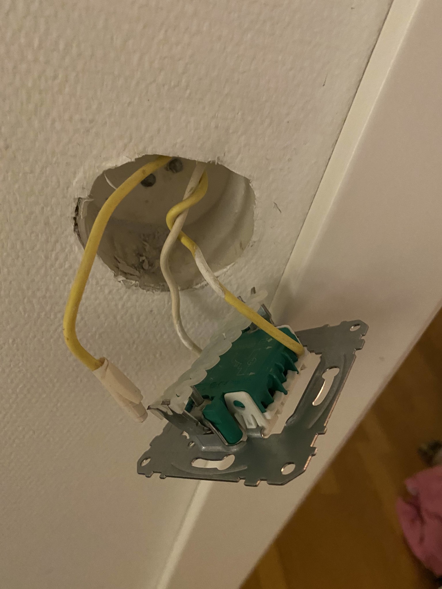

- Jag har en Schneider brytare som jag tänkt montera en fjäder baktill så att den blir återfjädrande.
- Jag har även en PLEJD DIM-01 som jag vill sätta bakom uttaget till lampan då där är mest utrymme av de totalt (3) möjliga platserna att sätta dimmern på.
Tråden som går in i Schniederbrytaren är vit (L).
Tråden som går ut (tändtråd) är gul.
I kopplingsdosan är gul tråd skarvad vidare till gul tråd till uttaget.
I kopplingsdosan är svart tråd skarvad vidare till svart tråd till uttaget.
Där finns även vit tråd i dosan. (ca 1 meter ifrån uttaget till lampan)
På brytaren är L = Vit kabel.
Om jag inte är helt ute och cyklar så vill jag koppla den befintliga svarta tråden vid uttaget till DIM-01 på plint märkt N (?)
Jag vill sedan dra en ny vit kabel från kopplingsdosan till plint märkt L (?) på DIM-01.
Jag vill då använda den gula kabeln från brytaren till kontrollport 1 på DIM-01 (?) för att tända/släcka / dimma upp/ned.
Ut från DIM-01 (N) skall en ledare fortsätta till uttaget från "dimmer" plinten.
Samt (L) skarvas och kopplas med fast lina till uttaget.

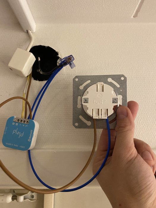

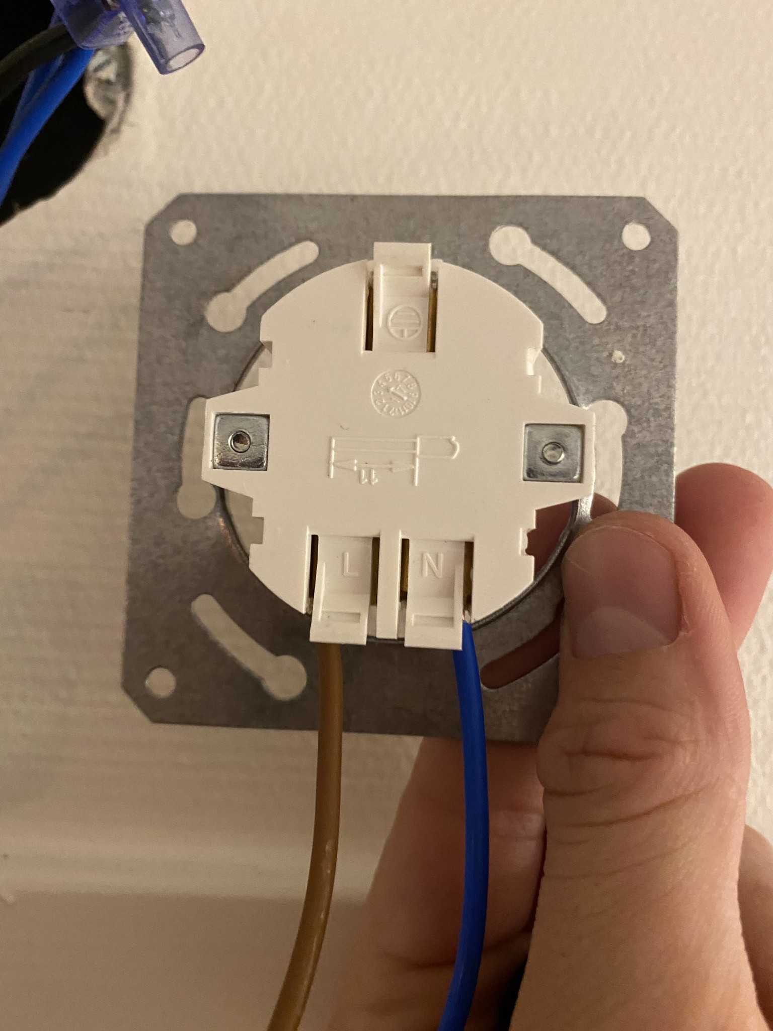

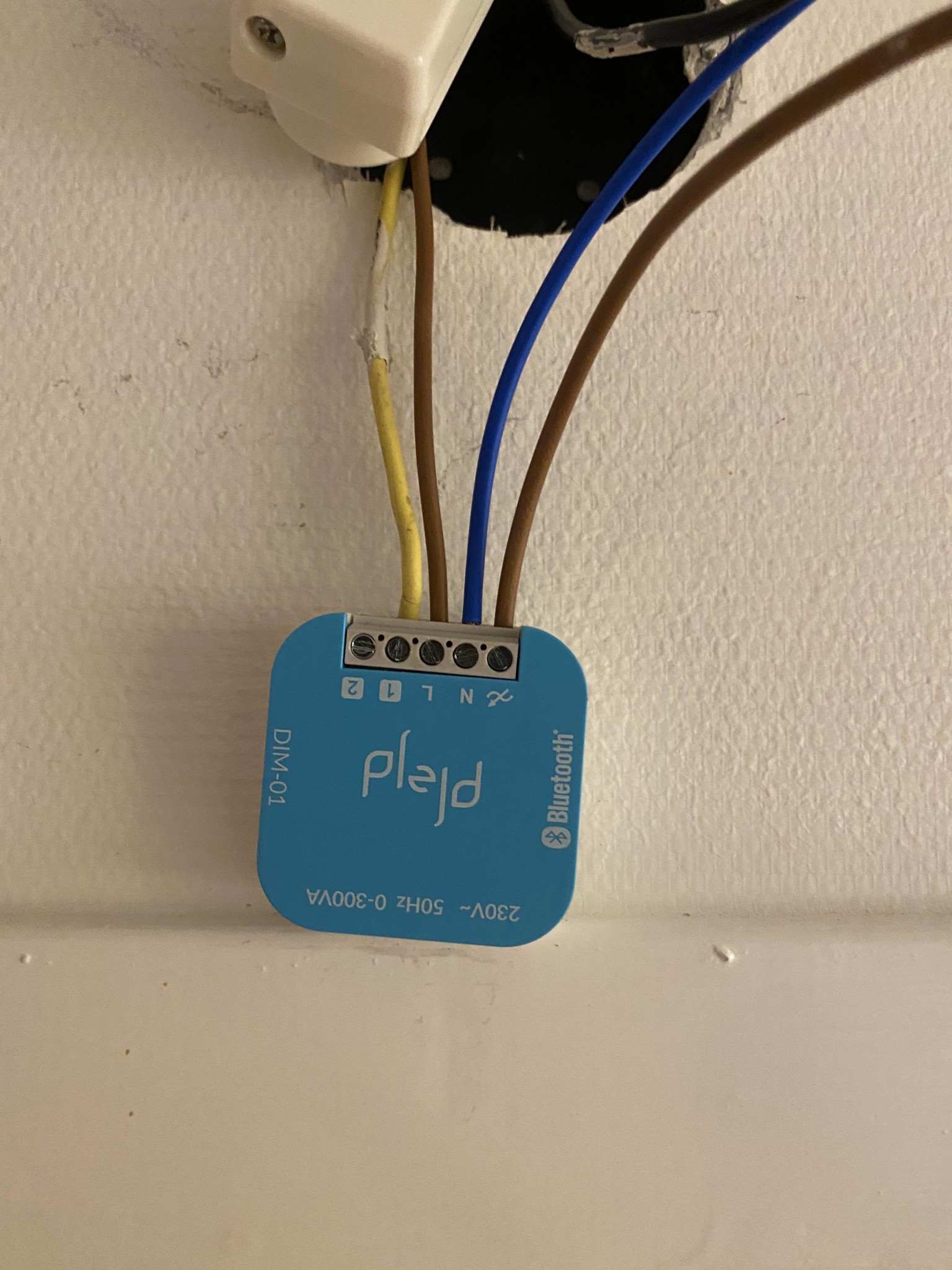

Så här gjorde jag och det var så jag försökte förklara i min text. Det fungerade som tänkt med funktion för brytaren och allt annat. Öppen elinstallation, uttag halvt monterat i vägg, synliga kablar och isolering, osäkerhet.

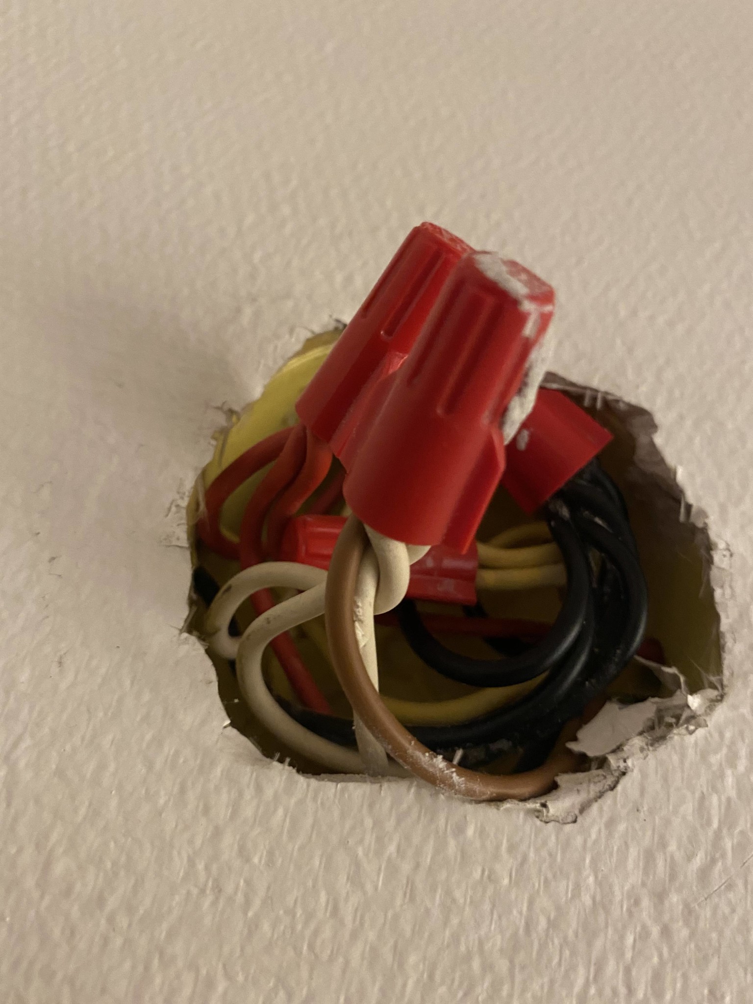

Är det ett jordat lamputtag?
Man ser jordsymbolen på vita plastflärpen i överkant av uttaget.

Yes det är ett jordat lamputtag som suttit här sedan tidigare ägare av huset. (Ej nytt alltså) Jag vet att jordade uttag ska vara jordade. Även om det i detta fallet inte spelar någon roll då lamporna ändå inte är jordade. Blev lite besviken själv när jag såg att man slarvat så. Så ska undersöka möjligheten att dra fram jord till dessa. Nästa rum blir vardagsrummet.
Vägguttagen är jordade men skulle inte tro att det är jord framdragen till dem heller faktiskt med tanke på att kopplingsdosan jag skickade bild på går till både ett av vägguttagen samt lamputtaget.
I andra bilden syns trådar med bl.a. följande färger:
Svart, vit & röd, där svart & vit troligen är nolla & fas, samt röda är en stark kandidat för jord.
Ok! Får mäta och prova. I det fallet är det ju snabbt och lätt fixat. Nu när du säger det så har jag nog läst om att just röd användes som jord förr.
