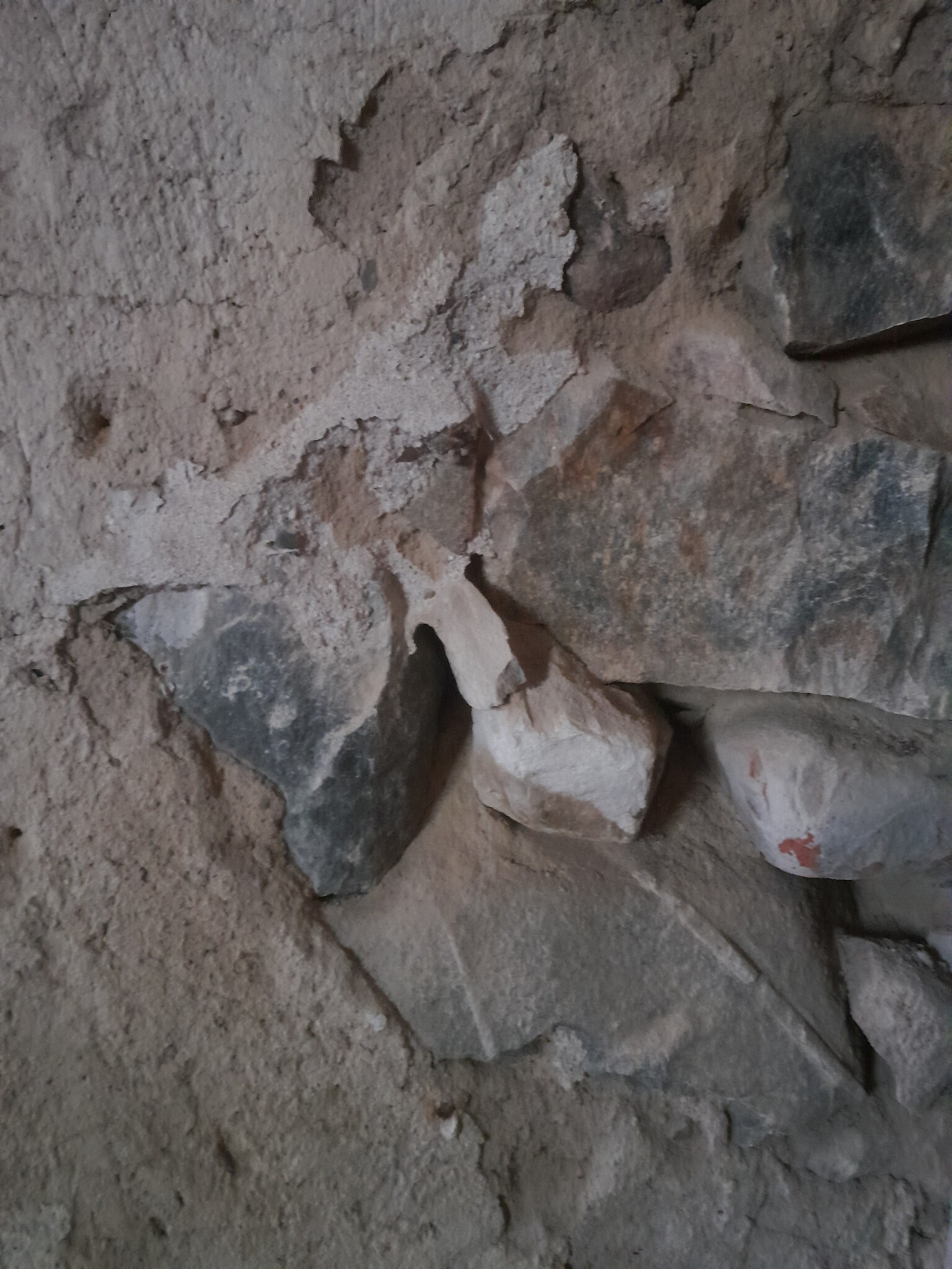

Gammal murstock som stått öde 30 -50 år putsen trillar bort väldigt lätt så man ser stenar innanför. Tänkte använda nät som armering men ska man skruva fast nätet i stenar ? Vilket bruk ska man ha ? Det blir ju ganska tjockt laget på vissa ställen 10cm kanske.
  • Gammal murstock med bortskavd puts som blottar flera stenar under.
Om det nu stått obebott under många år varför inte fundera på att ta bort putsen helt? Du får mer liv i murstocken med oputsad yta i stället för en slät, intetsägande, puts.
