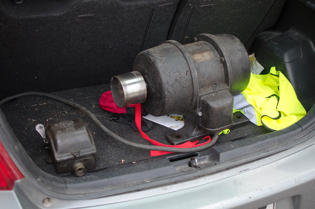

Köpt ännu ett museiföremål, denna gång en 1.1kw Strömberg med kopplingsdosa för 200kr (20eur):

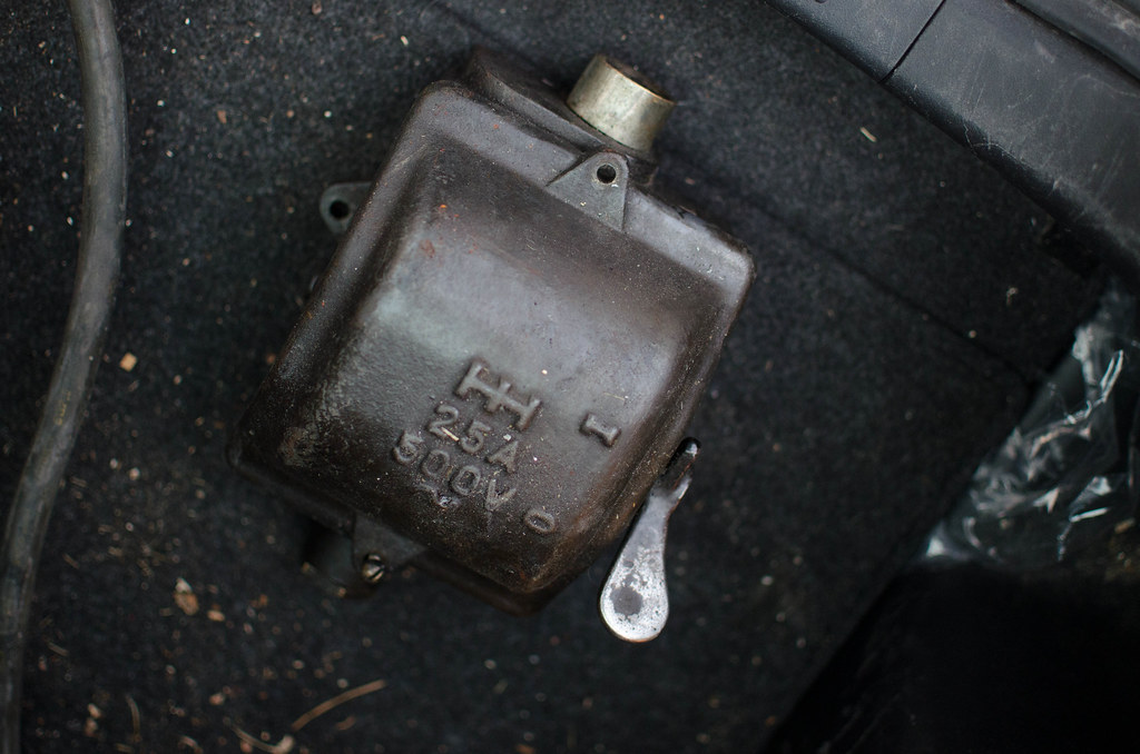

Denna jättecoola gammaldags brytare hör till maskinen:
Frågan är, vågar man använda den? Det faktum att den är gjord i metall känns ju inte alls förtroendeingivande. Väldigt farlig om något går fel! Men den har en sån stil, en sån patina. Bara för härlig...
Om höljena är ordentligt jordade och den kopplas via jordfelsbrytare så skulle inte jag tveka. Givetvis måste eventuella gamla gummikablar ersättas med bättre först. Gjutjärn och porslin åldras inte.
Det är inga problem att använda grejerna,
Under förutsättning att man kollar upp att de "mår bra elektriskt"
Lämpligen isolationstest av grejerna, +resistansmätning av motorns lindningar/ alt. mäta upp fasströmarna. lite nya kablar + förskruvningar med dragavlastning och se till att allt är bra jordat samt komplettera med ett avsett motorskydd.
Sedan kan man även kolla att lagren mår bra.
GK100
Jag skulle vara skeptisk mot brytaren. Det brukar vara lite si och så med skyddsjordningarna i sådana gamla prylar. Om man nu vill ha den av "museala" skäl är en variant att låta den ligga i till-läge och placera hela brytaren bakom ett beröringskydd (typ plexi) och sen sköta till och från med en modern apparat.
Allt det som HSP säger med resistansmätning och motorskydd är nog för mycket möda för en 20 euros motor, den får en brytare bara, funkar den så funkar den. Annars åker den väl till återvinningen.
Resistansmätning stor möda ?
Är väl en ganska vettig och enkel kontroll.
