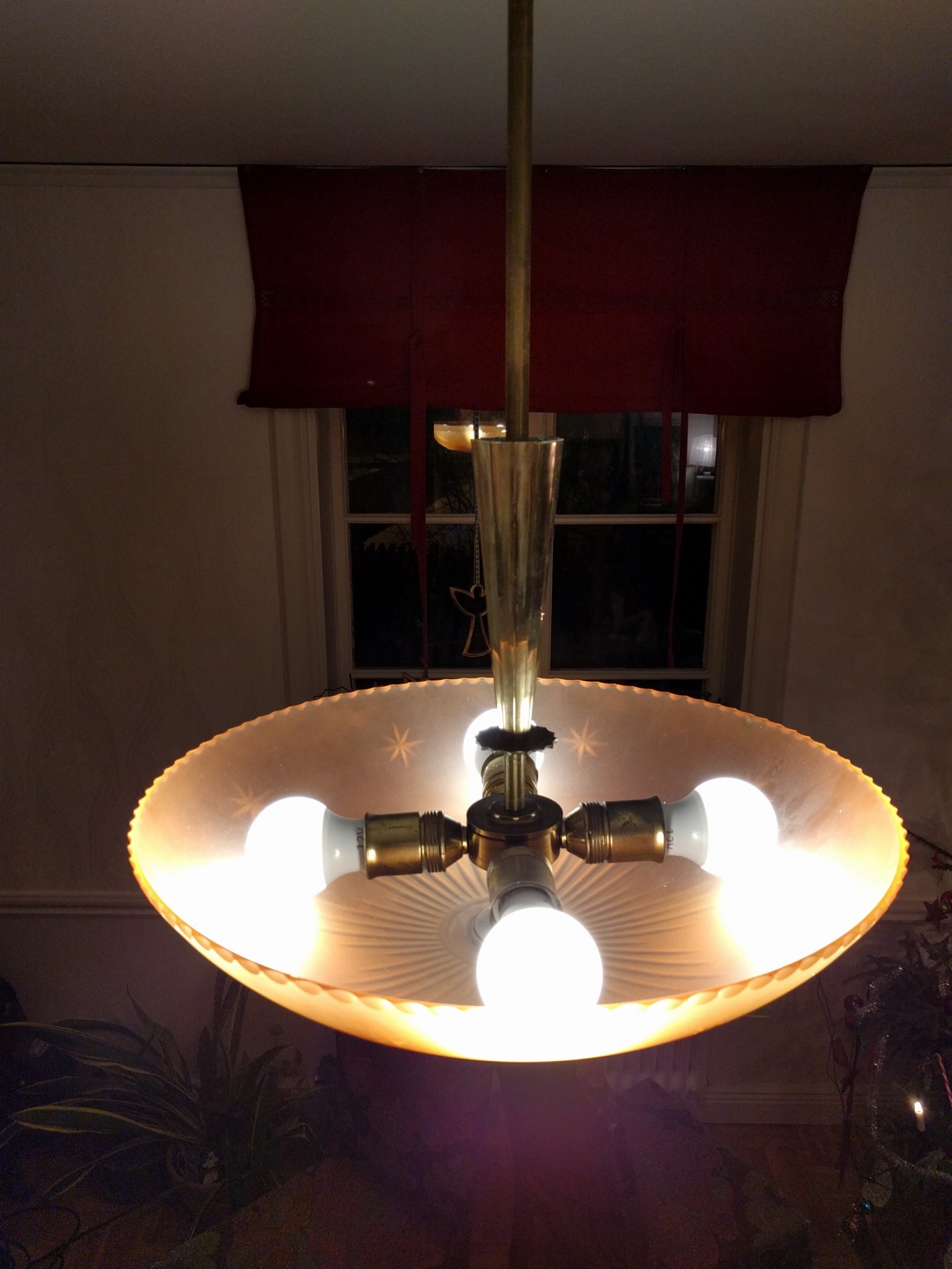

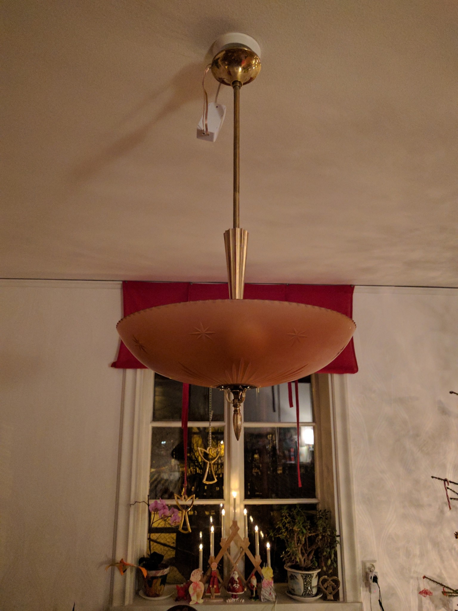

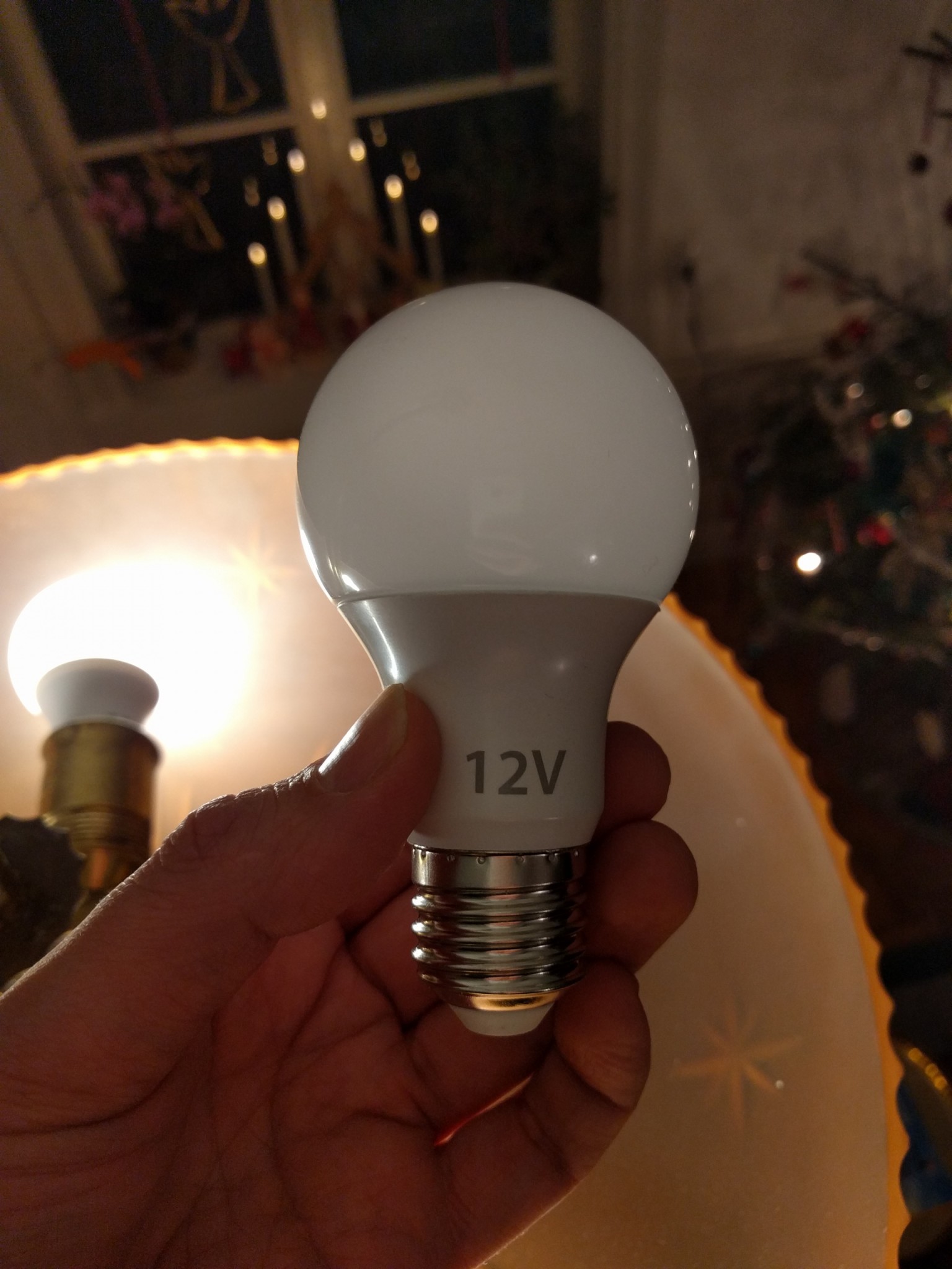

Medan alla andra diskuterar jordning, dubbelisolering, laglighet, och säkerhet, så tänkte jag bidra med det absolut enklaste. bo.siltberg nämnde det i förbifarten: klenspänning. Jag bidrar med några bilder på ett nästan färdigt projekt.
Återstår att snygga till upphängningen, och eventuellt skaffa en mer diskret transformator.

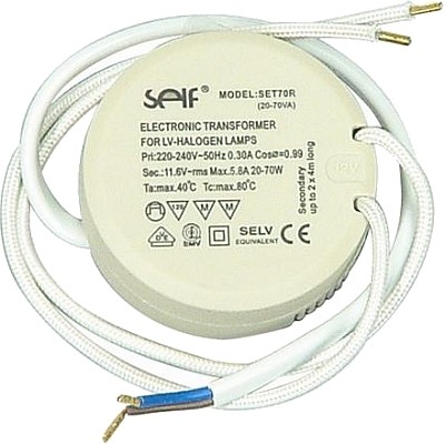

Fast du sätter själv fingret på en av de svåraste sakerna med den lösningen, att hitta en tillräckligt liten trafo för att kunna gömmas undan. Olika svårt på olika armaturer förstås.
I ditt fall verkar en liten dostrafo kunna rymmas, väljer du en med fast monterad 230V sladd som du sätter lamppropp på direkt så uppfyller du kraven på dubbel isolering på 230V-sidan.
Typ denna t.ex.
https://www.kjell.com/se/sortiment/...matorer/halogentransformator-rund-70-w-p44233
Som synes på bilden så står det SELV på trafon. Det kan man gärna kolla efter för att veta att den är (ska vara i alla fall) korrekt dubbelisolerad. SELV står för "Security Extra Low Voltage", skyddsklenspänning på svenska.
Typ denna t.ex.
Det är mycket riktigt precis det här med att välja transformator jag upplevde som det svåraste. Det slutade med att jag krafsade ihop något av grejer jag hade hemma, mest för att testa.
Transformator du länkar till står det så här om: "Ej lämplig för användning med LED-lampor." Vad är det som gör den olämplig för LED? Är det att den har AC på lågvoltsidan? Iaf en del av de 12V-lampor jag köpte klarar att matas med både AC och DC, så dessa borde m.a.o. fungera med den länkade transformatorn, även om den har benämningen "Halogentransformator"?
Jag tror jag startar en separat tråd för lågvoltskonvertering av gamla lampor så att synligheten ökar lite, där jag kan bidra med mina erfarenheter samt ställa lite frågor till el-expertisen.
