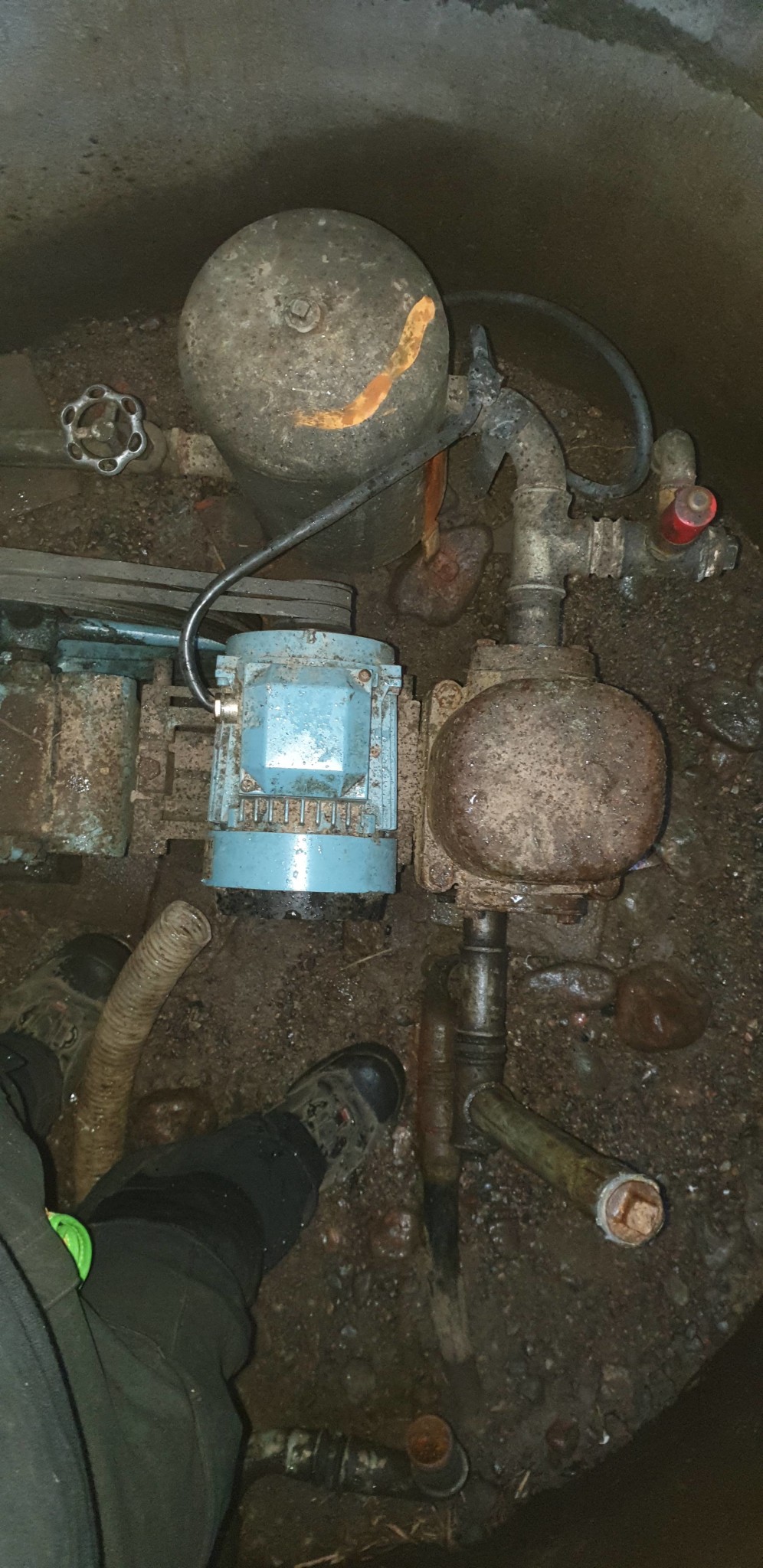

Jag tror att det är raka rör mellan pumpen och hydrofor. Ska knäppa ett kort på allt när jag är nere där.
Min fundering är ifall kolvpumpen i sig tjuvsuger luft på något sätt.
Tänkte på att det bubblade upp luft från slangen i brunnen när jag tog bort bottenventilen. Kan det vara ett tecken på att min teori stämmer?

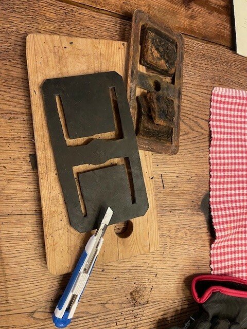

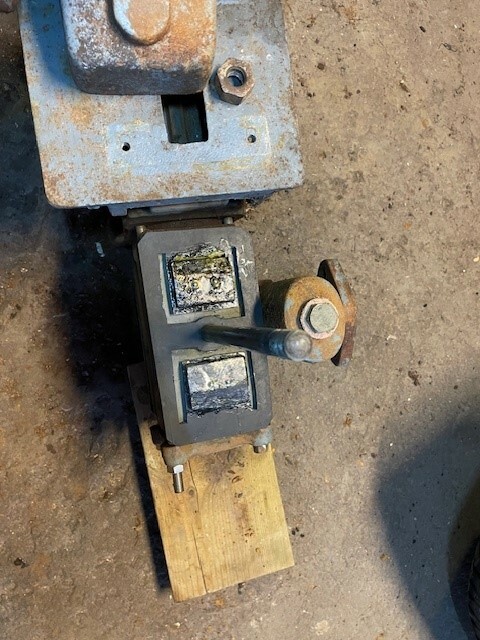

Gjorde ett försök att starta pumpen idag. Tätade bottenventil och tapp-plugg med lin och unipak. Fyllde slangen mellan brunn och pump och startade. Allt förgäves.
Tycker att kolvpumpen mest rasslar när den försöker pumpa så nästa steg blir nog tyvärr att plocka upp den ur gropen och leta fel där.

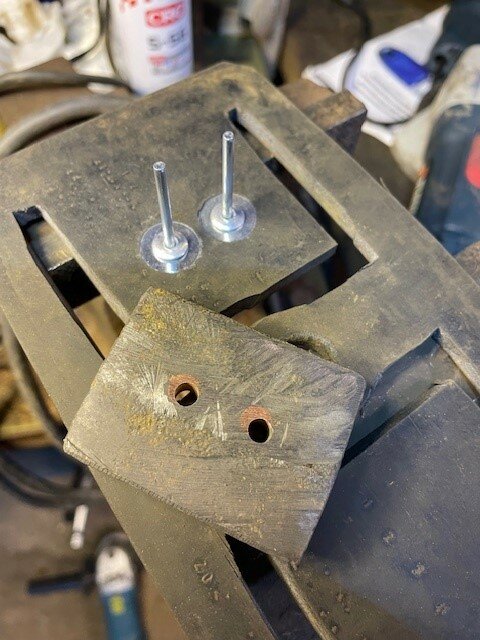

Jag har en kolvpump. Den läckte i kolvaxeln OCH backventilen intern i pumpen. Finns inga reservdelar så jag tillverkade en ny backventil och då blev det tätt - i a f läckaget från trycktanken ut i axeltätning och sugröret (ca150m). Efter lagning så uppstod problem nr två. Efteratt ha prajmant och byggt tryck i tanken fick jag inget tryck när pumpen nästa gång kickade igång via tryckvaktens lågtrycksinställning på ca 2 bar. Inser att jag har en läckande backventil i brunnen och att det lilla läckaget jag har i kolvaxeln givetvis inte håller emot, så sugsidan töms. Vet inte om en ny axeltätning orkar hålla emot, eller om jag måste fixa backventilen i brunnen också. En axeltätning innebär väl att hela pumpen måste demonteras för att trä på den - lite meckigt. Funderade ett tag på att borra ett litet hål i den interna backventilen och återskapa mitt tidigare problem med backflöde från trycktanken, fast i mer "kontrollerad" form och därmed få ett tillräckligt läckflöde till sugsidan så att den inte går torr. Pumpen får ju kicka igång varje halvtimma ngång minut istället. Gäller ju att borra rätt storlek bara (inte för lite/inte för stort). Det är för kallt för att mecka i brunnen nu...
