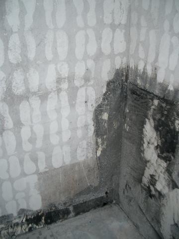

Den sitter som berget, som helt integrerad med putsen. Borde gå att rolla på nytt utanpå?
Reglerna säger ju att det ska bort men om man får tätskiktstillverkaren att ge ett godkännande så...
Finns det någon motivation till varför det ska bort?
Risk för att det lossnar från putsen när Du rollar å tätskiktet kanske.
Jag tog bort det i vårt badrum vid renovering, bilmaskin men jag tog bort all gammal puts också. Limmade gips sen för att släta väggar.
