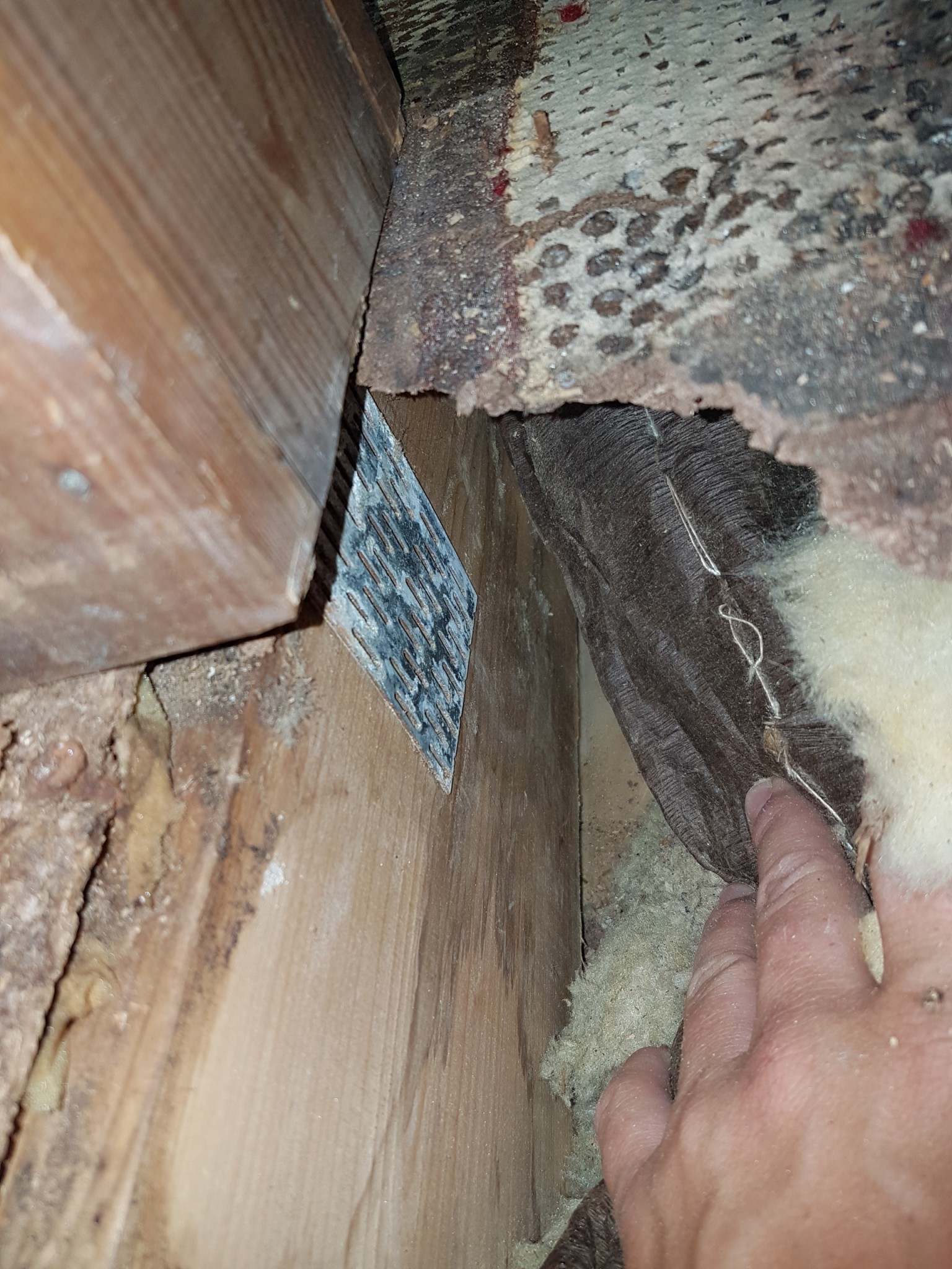

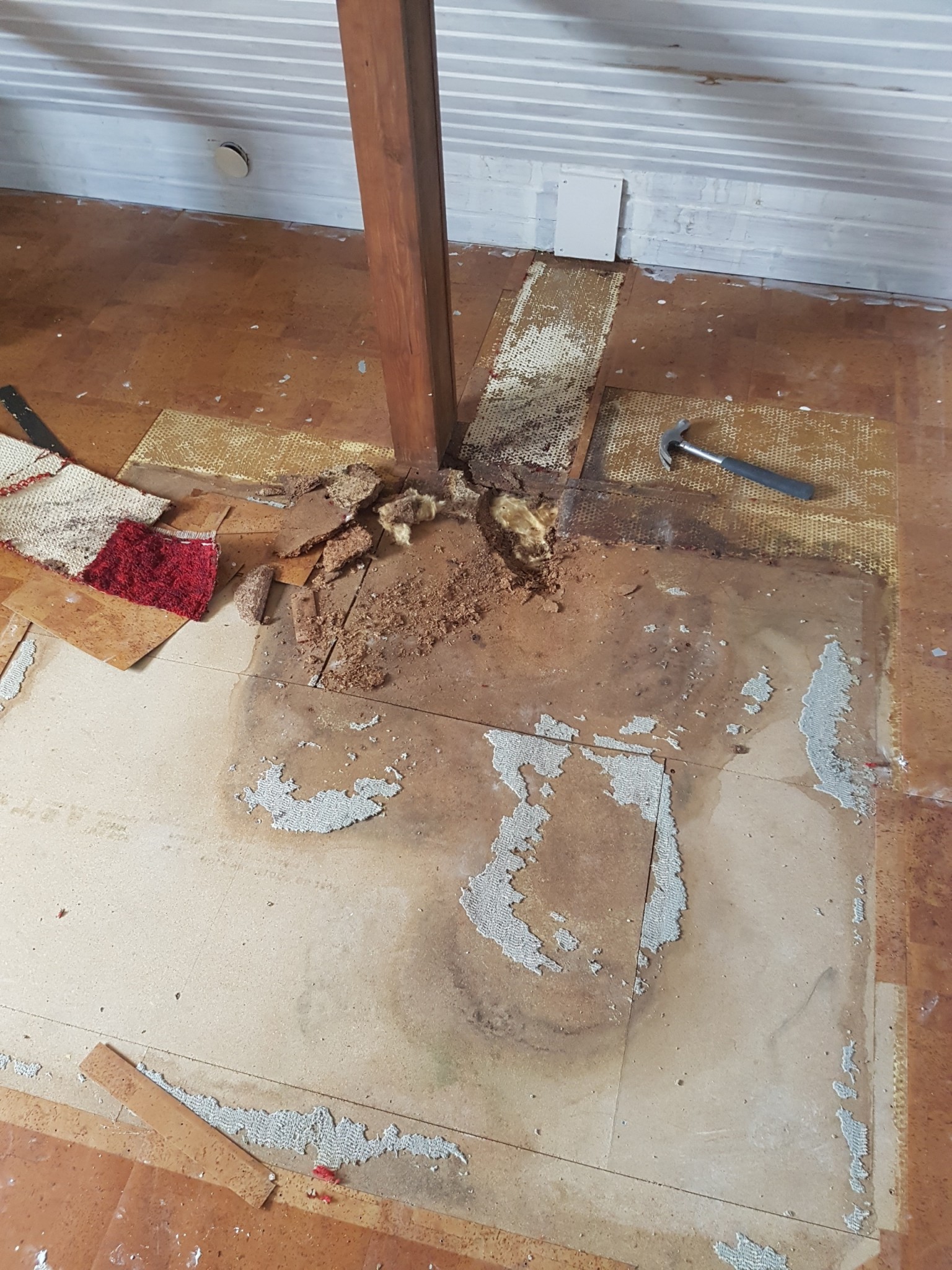

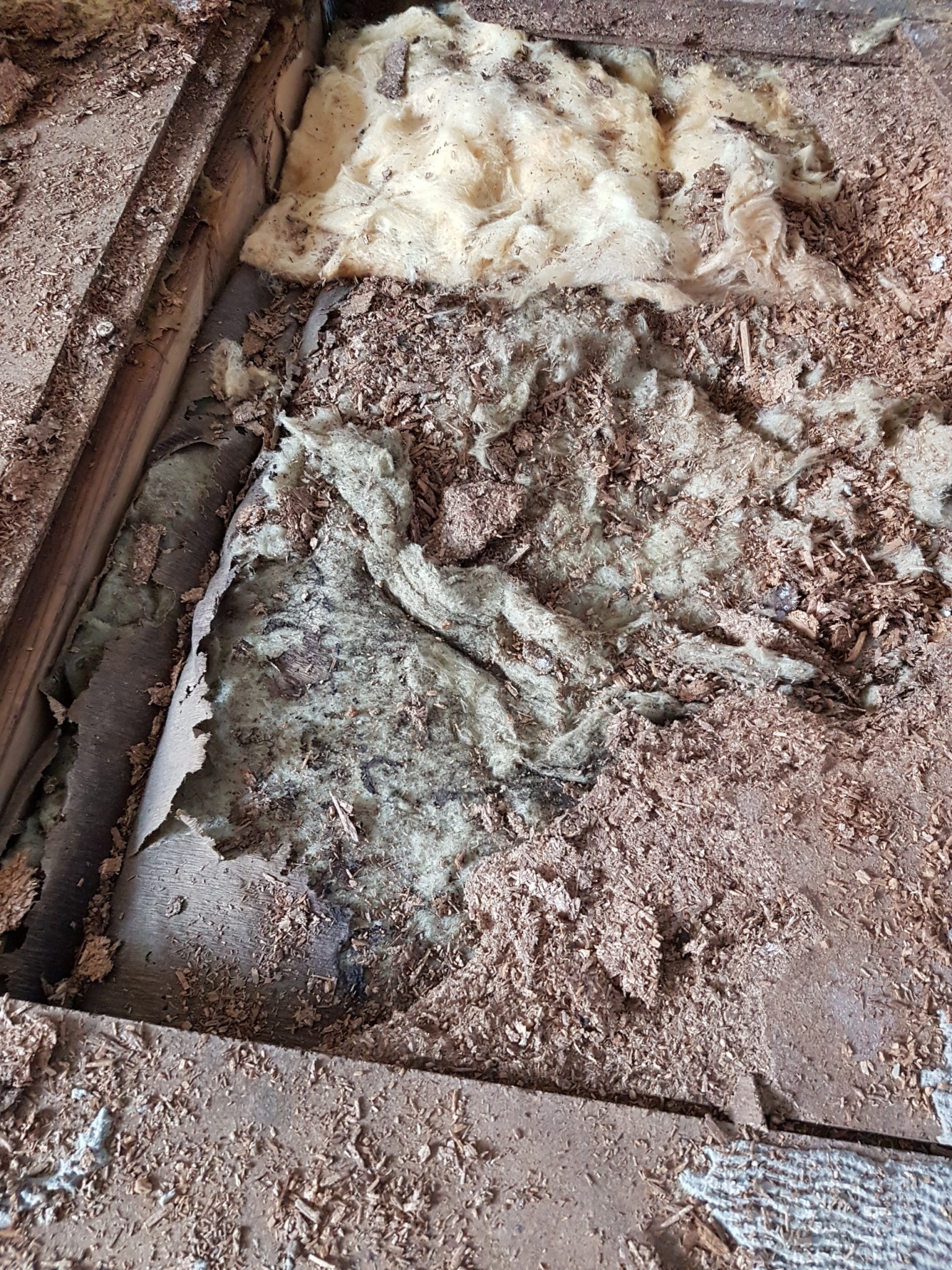

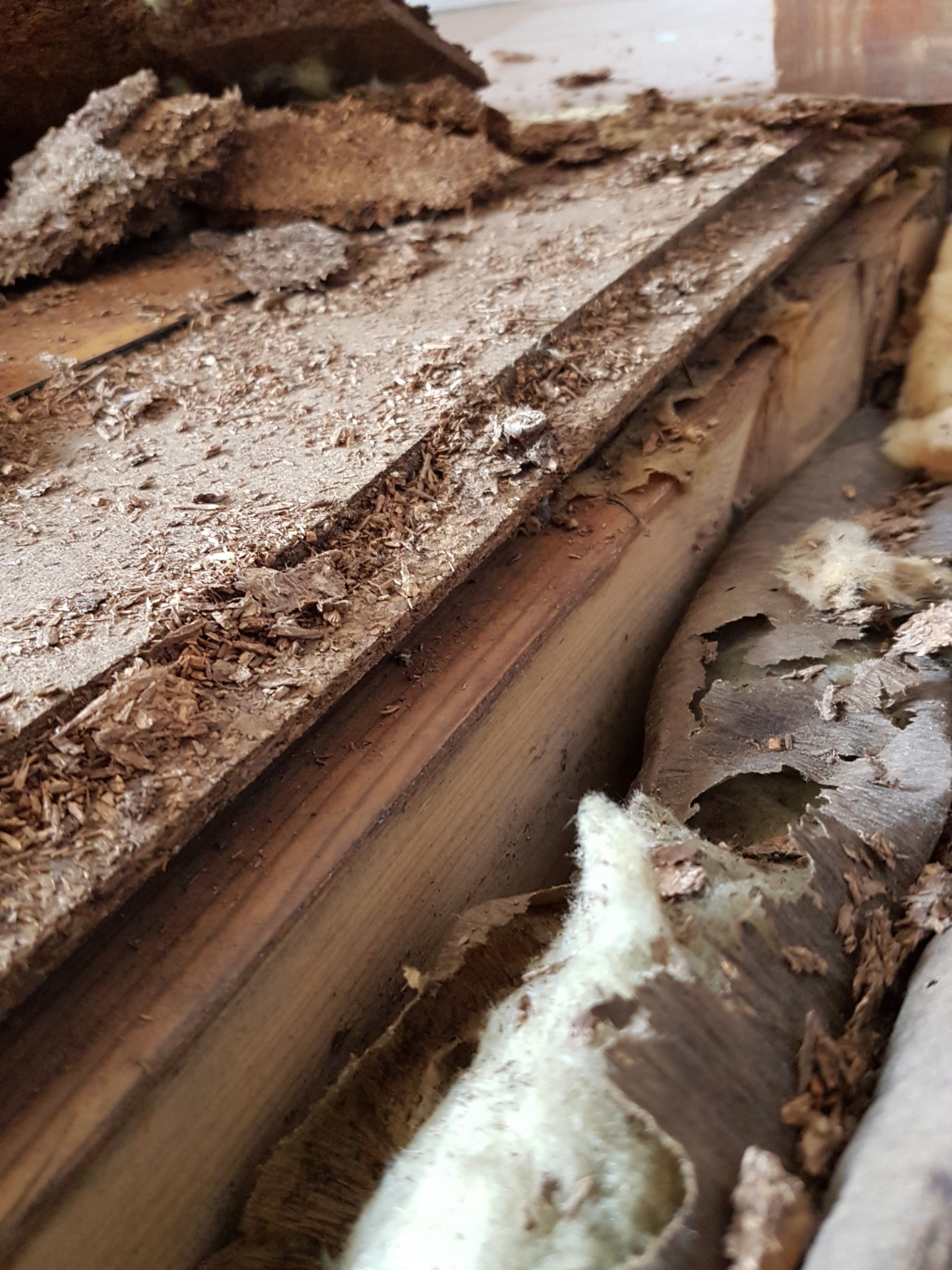

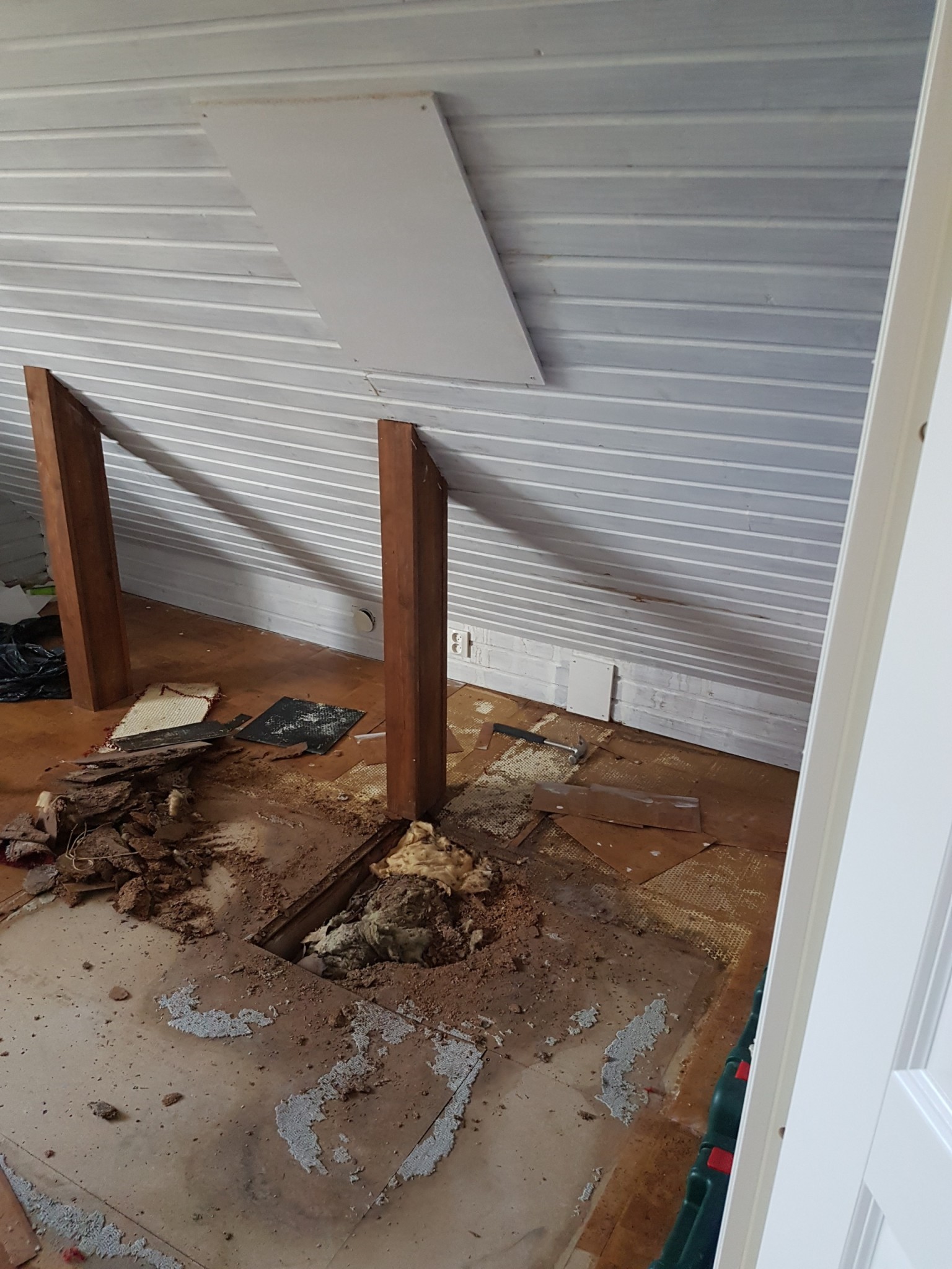

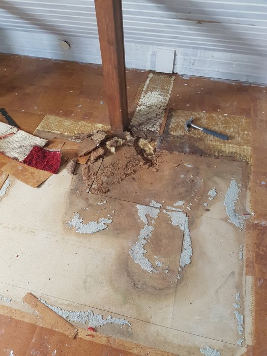

Upptäckte igår, där förra ägarna hade haft en gammal kamin, att det runnit vatten någon gång, jag gissar från skorstenen, se bilder nedan. Jag är ganska övertygad om att det är en väldigt gammal fuktskada då golvspånskivorna och isolering under känns torrt, dock smulas spånskivorna sönder när jag bänder lite på dem, se bilder nedan. OBS, detta är på ovanvåningen, takstol jämte fuktskadan ser torr ut..?
Min plan är att införskaffa en billig fuktmätare, för att själv konstatera att virket är torrt och därmed bekräfta att det är en gammal skada och därefter byta de skadade spånskivorna samt byta den skadade isoleringen (som är brun-färgad i översta lagret).
Min stora fråga är dock, bör jag ta hit en fackman som kan utföra en noggrann fuktmätning i virket och ge mig ett protokoll på detta. I värsta fall, så är det fortfarande fuktigt och därmed borde jag väl kunna säga att detta är ett dolt fel?
Det låg en ca 1m^2 stor plåtbit på golvet (som kaminen stått på en gång i tiden) och under såg det ut så här:

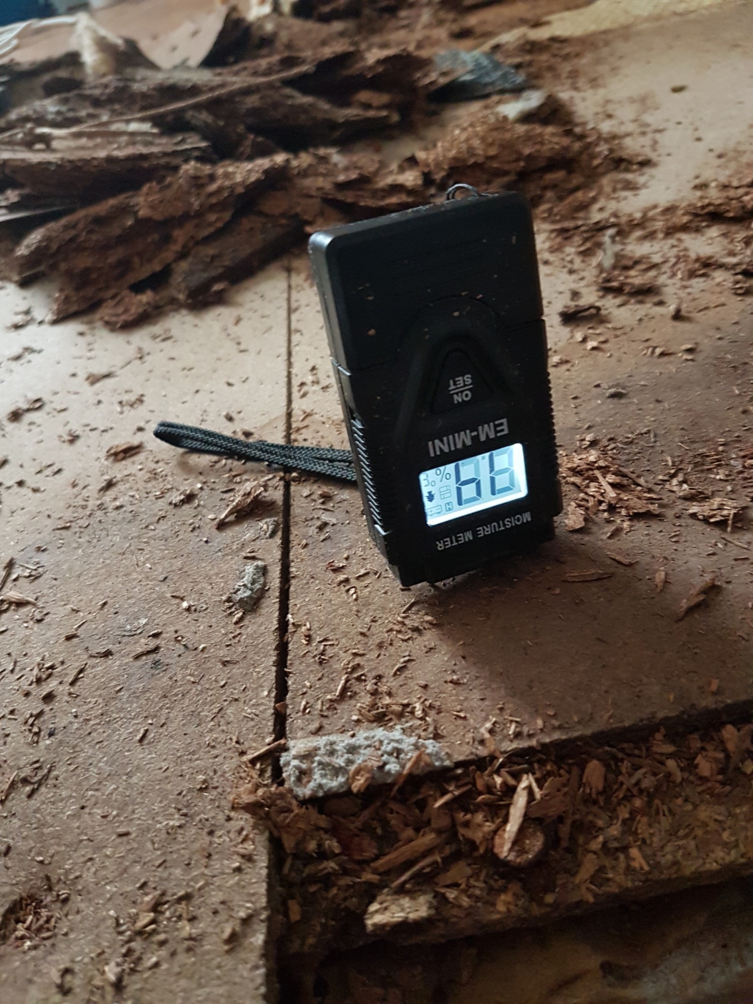

Där det var som mest skadat så vittrade spånskivan väldigt enkelt och så här såg isoleringen ut:
Takstolen jämte skadan; något missfärgad högst upp men resten ser väl friskt ut?
Horisontell takstolsbalk precis under den vertikala, se även ut att vara lite missfärgad men känns väldigt lokalt...?
Överblicksbild, där ser man vart skorstenen gick förut och fuktskadan är precis under...
Vad tycker ni experter? Bör jag ta hit en professionell som kan kontrollerar noggrannt, eller själv mäta med en billig mätare för att försäkra mig om att det är torrt och byta skivor och fortsätta med renoveringen?

Mindre läcka? Personligen blev jag livrädd när jag såg den men jag hoppas du har rätt
Nej det känns inte alls fuktigt,

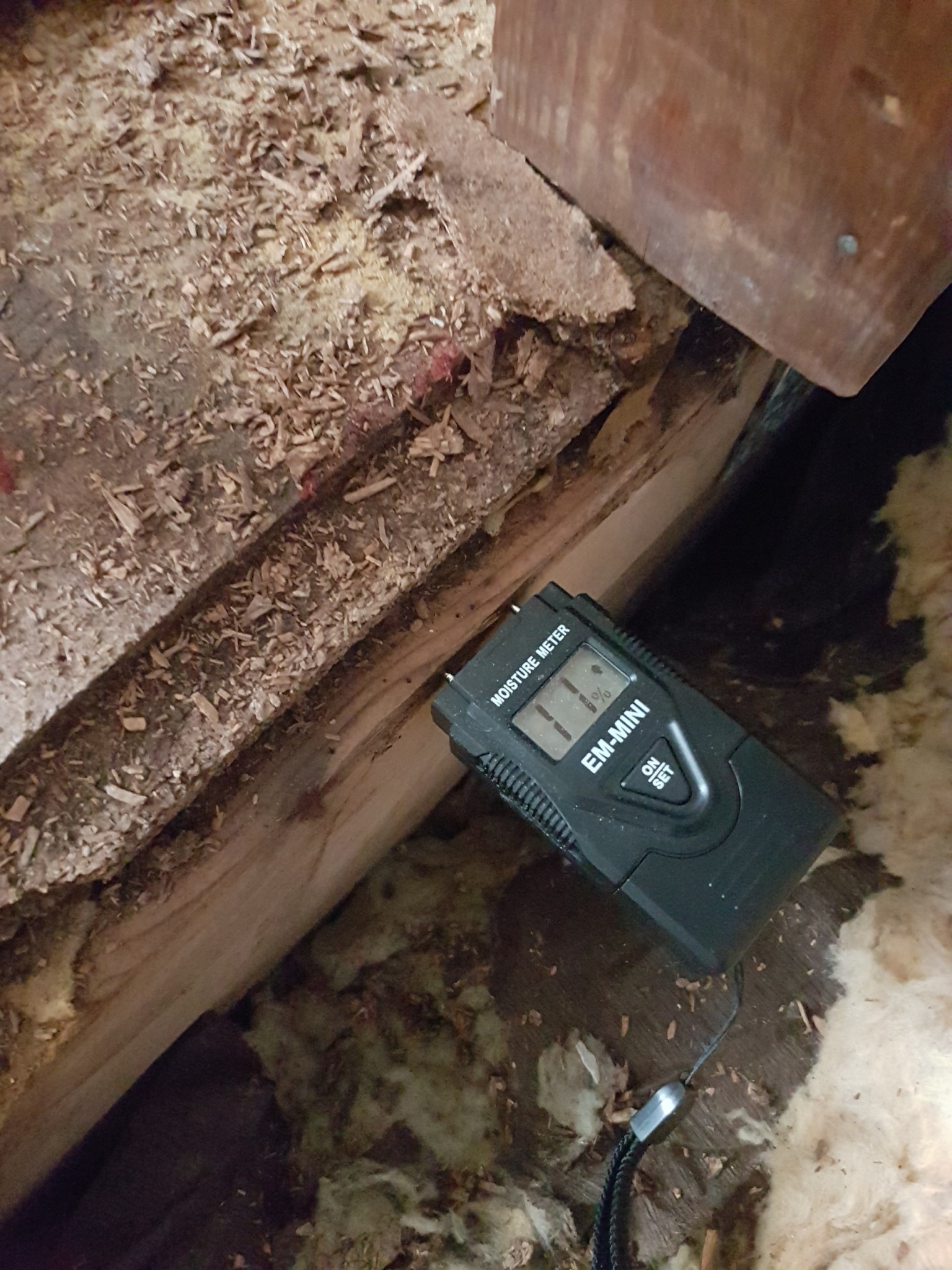

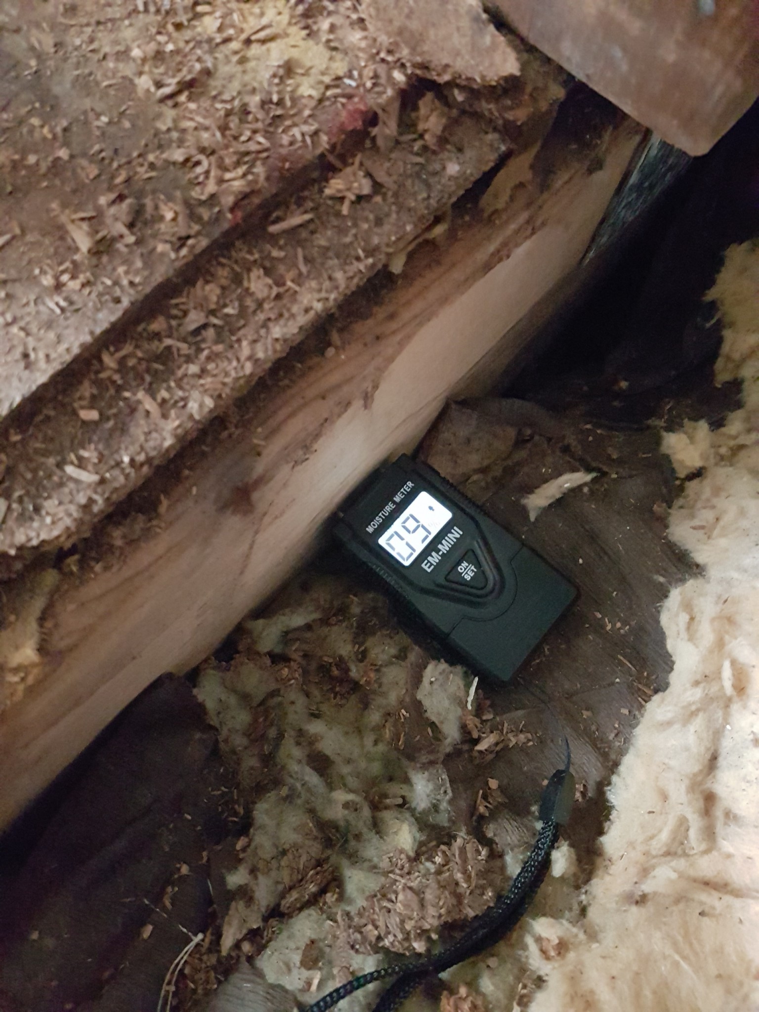

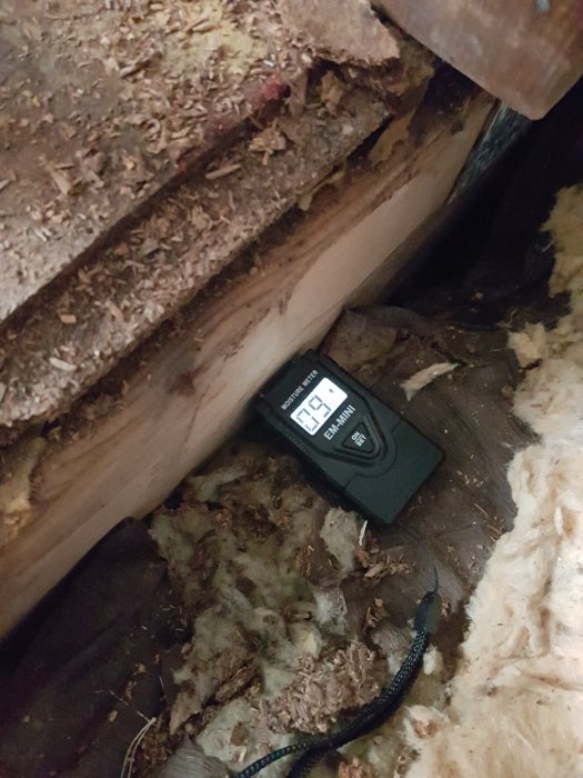

jag har iaf köpt en billig fuktmätare hos Clas Ohlsson idag och fick att i takstolen är det mellan 8-11% fuktkvot, i de fuktskadade spånskivorna mellan 12-15%.. Mäter jag fuktigheten i takstolarna (för att kunna göra en relativ bedömning av noggrannheten i instrumentet) i en av sidovindarna mäter den på ca; 10-12%.. Jag tolkar det som att det därmed är torrt och en gammal läcka.. Håller ni med? Vad ligger ungefär normala värden i trä inomhus

För att sova extra gott om nätterna så kan du ju öppna skivan i snedtaket om det inte medför alldeles för mycket strul samt kolla under pannorna i området. Du kommer då förmodligen snabbt se att det är fräscht där och kan lugnt sova vidare.
Med tanke på hur torr och inramad skadan är, så kan inte vattnet ha kommit från någon annanstans än uppifrån.
