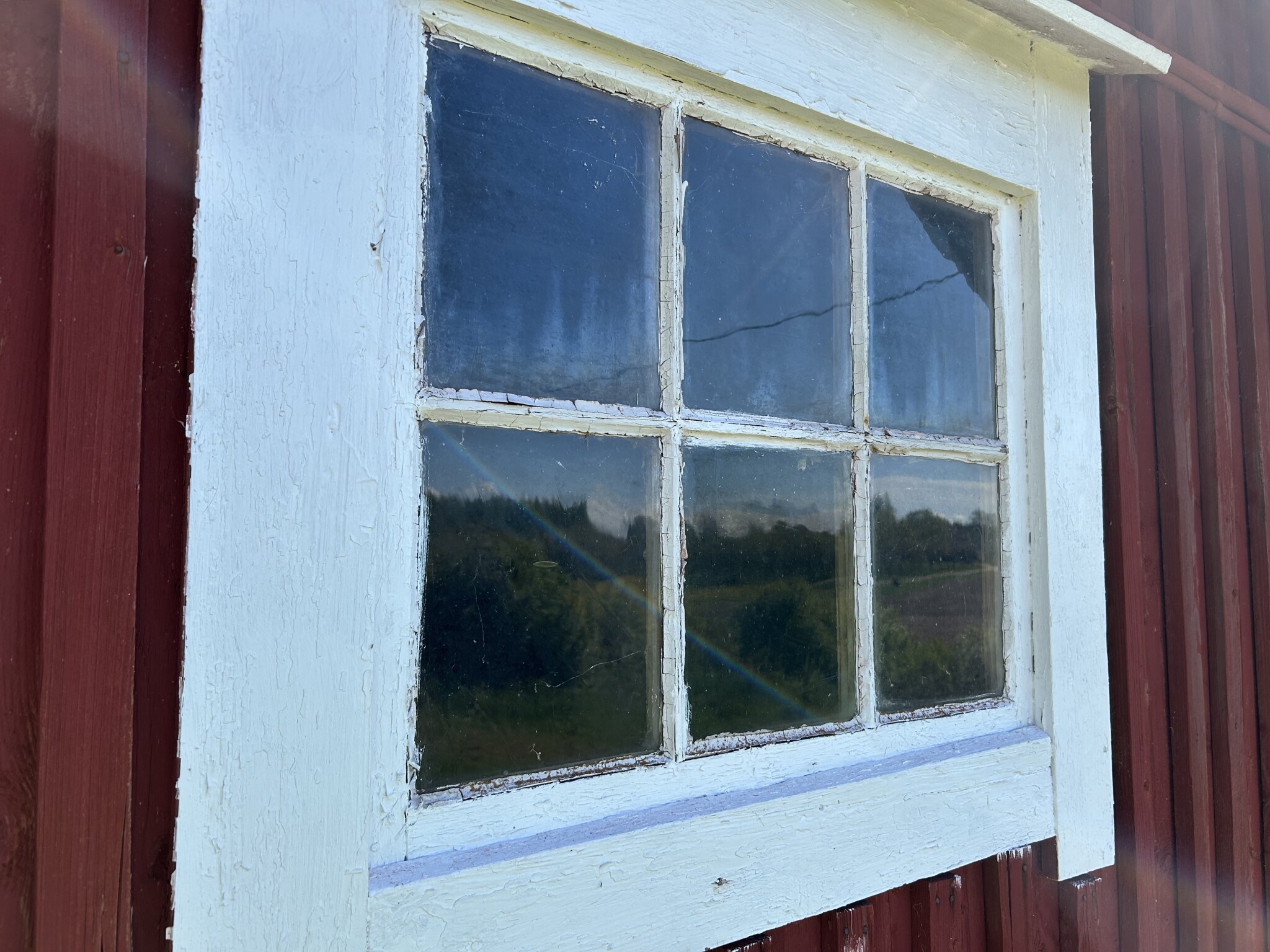

Man kan tillverka saker så att de ser ut att vara från en tidigare period. Tvärtom är svårare, men kan hända i enstaka fall. Så bara av utseendet kan man inte ge ett säkert svar på frågan. Däremot kan man alltid gissa. Oftast blir det fel.
Så jag vet inte om det är möjligt att få ett svar på din fråga här. I alla fal inte utam betydligt mer info.

Håller med om att cirka 100 år eller äldre är en rimlig gissning.
Ska vi titta på glasrutorna ser de inte ut att ha den väldigt släta yta som det nutida floatglasset har, det ser ut att reflektera ljuset lite ojämnt. Antingen är det munblåst glas, som är den äldsta tekniken, eller är det valsat glas som man gick över till på 1930-40-talet.
