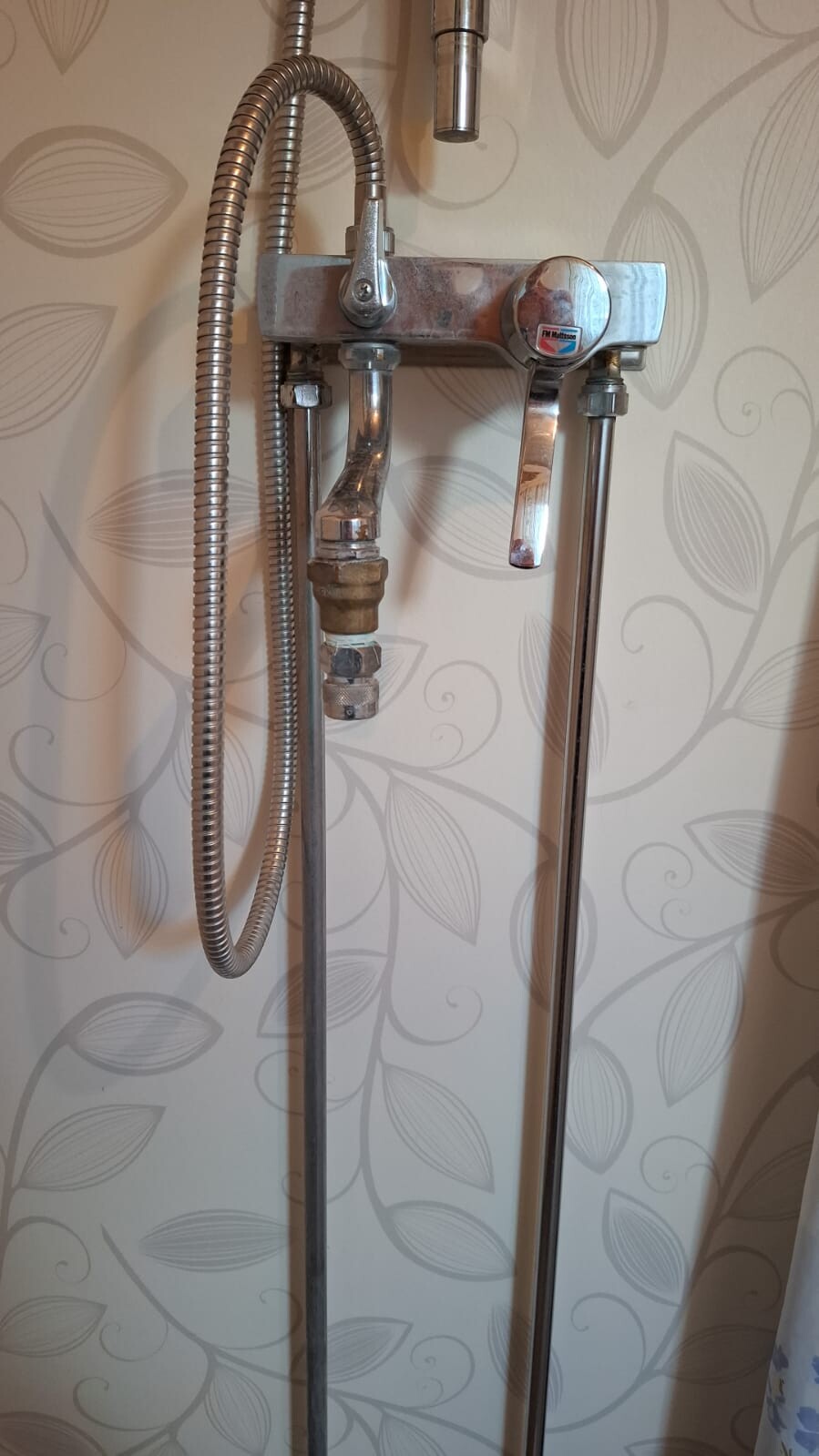

Defekt duschblandare med vred för anslutning till tvättmaskin och spak för varmt/kallt vatten. Problem med vattenflöde beskrivs i inlägget.
Blandaren har ett vred så man kan välja dusch eller koppling till tvättmaskin.
Med spaken till höger väljer man varmt eller kallt.
Nu har den lagt av helt. Kommer varken varmt eller kallt till varken dusch eller tvättmaskin.
Lossar jag skruvarna för resp. inkommande sprutar det vatten med fullt tryck.
Går den att reparera eller finns det någon som säljer samma blandare?

Kan vara igensatta filter/backventiler, trasig omkastare, trasig insats.
Finns flera dusch-/badkarsblandare med 160CC, men många är termostatblandare, någon engreppsblandare, någon tvågrepsblandare.
Någon enstaka blandare har omkastare.
Sen finns det (termostat)blandare där man med flödesreglaget växlar mellan takdusch och slang/kar.
Vissa badkarspipar har en spak/knapp som måste påverkas för att få duschen, vissa fäller/vrider man inte pipen på.
