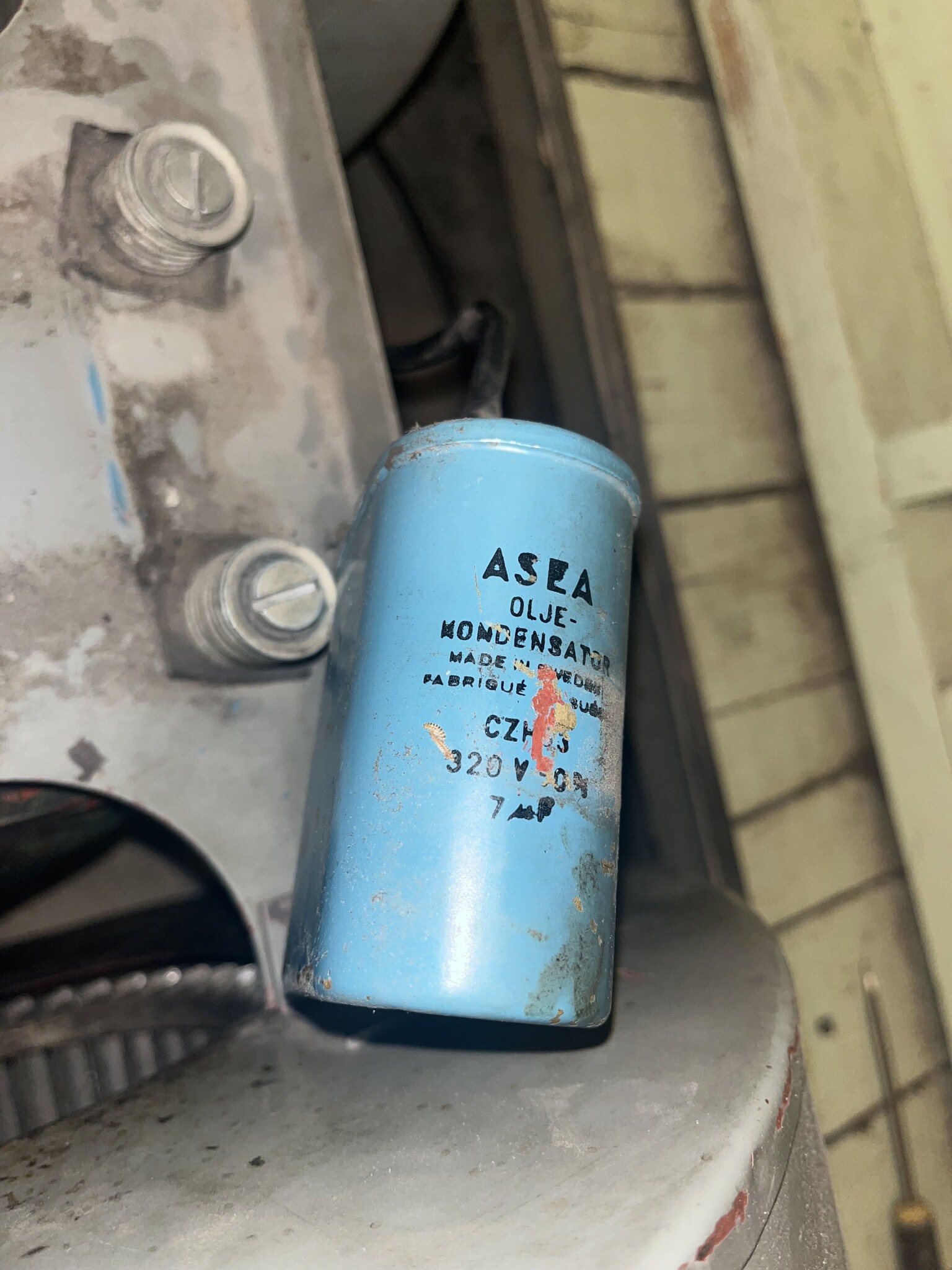

Vilken kondensator ska jag köpa?

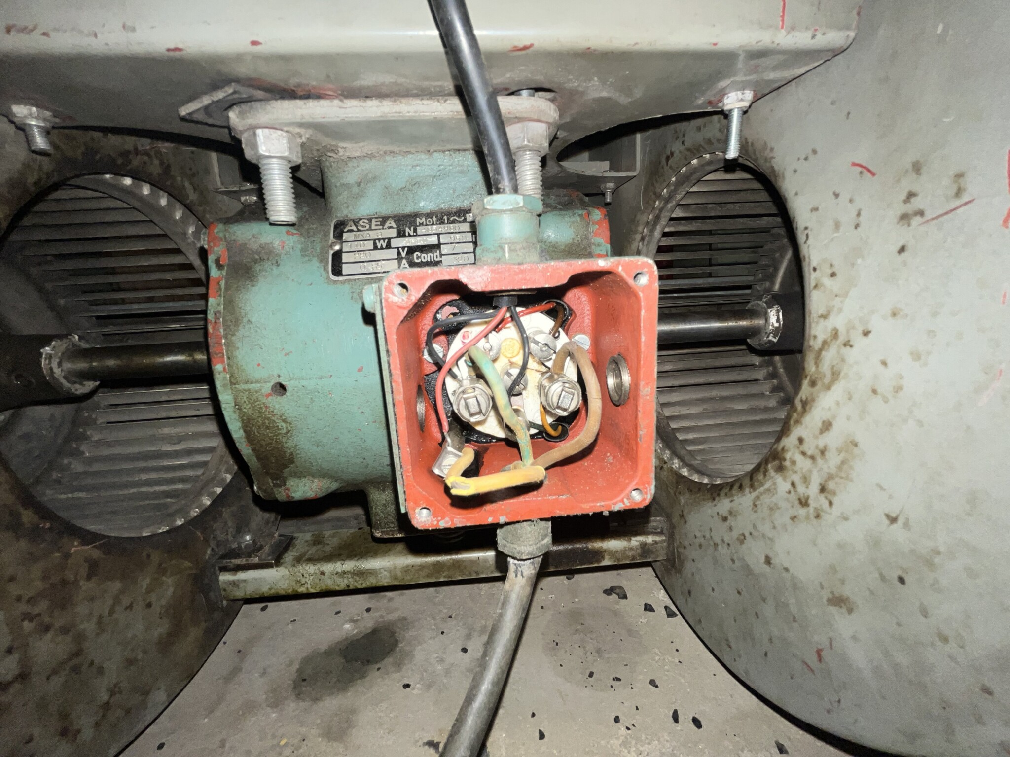

Gammal tvåstegsfläkt som brummar men startar ej. Har mätt kondingen och den är trasig.
Motor och exponerad kopplingsbox till en gammal tvåstegsfläkt, omgiven av rost och smuts, utan synlig kondensator.
Blå Asea oljekondensator märkt 320V AC placerad i gammal fläkt.
Hur vet jag om det är start- eller driftkondensator?

I ditt fall så är det en kombinerad start- och driftkondensator.
diddekicke
Tack för hjälpen!
