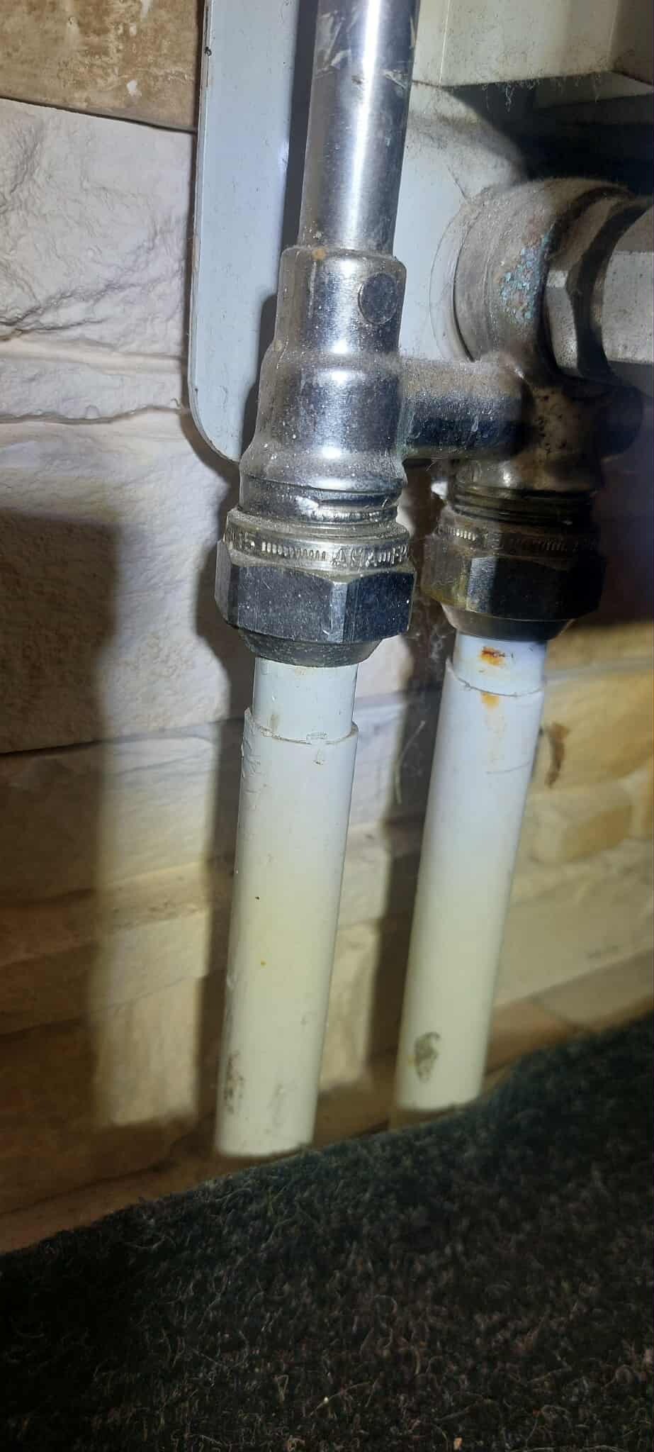

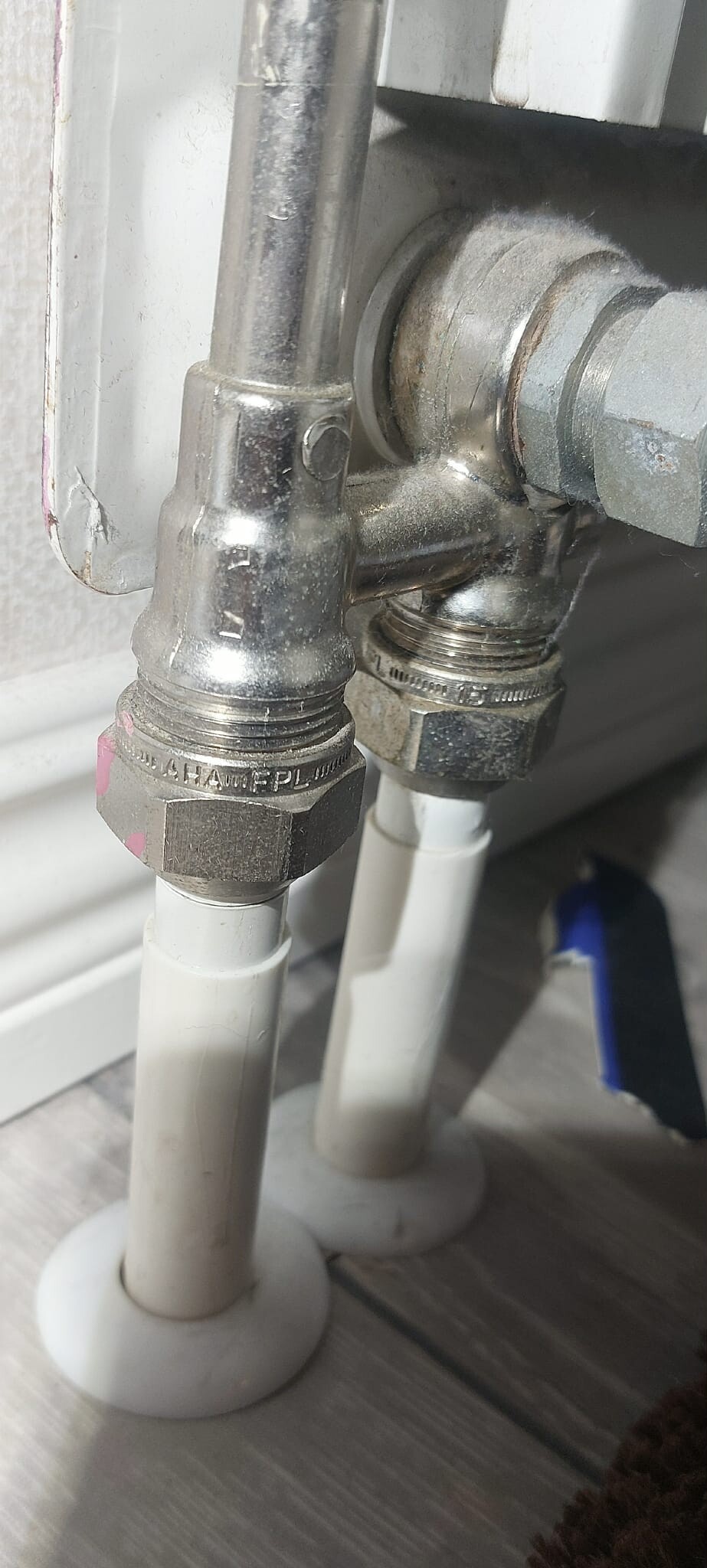

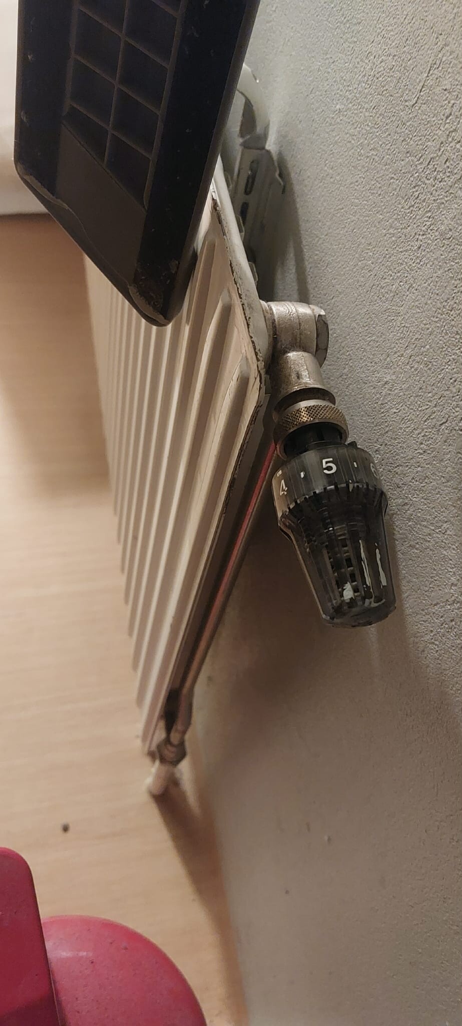

Hej jag vill byta den till ny gamla element till ny modell men jag vet inte vilken koppling som passar til R15 eller vad man behöver och beställa täck for svar
  • Kopplingar och rör vid ett element visar anslutning och gängsäkring, del av en renoveringsfråga om R15 koppling kompatibilitet.
  • Gammalt radiator med termostatventil, sedd från sidan, monterad mot en vägg. Användaren frågar om rätt koppling för bytet.
  • Närbild av metallrör och kopplingar vid ett element, som diskuterar byte och anslutningar, R15 gängdimension nämns i texten.
Det ser nästan ut som 1-rörs med det kopplet nertill. Vet du om det är det.
