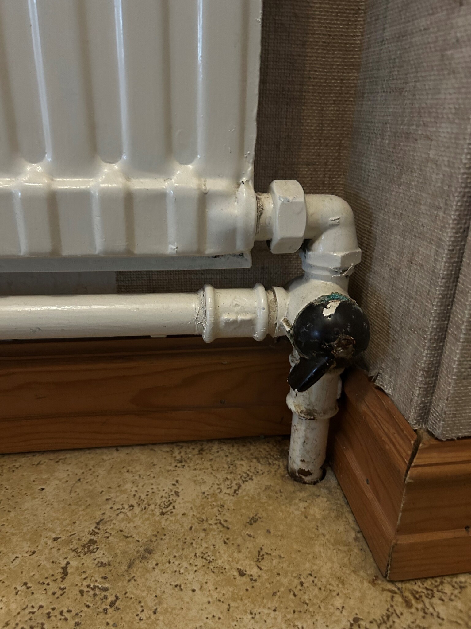

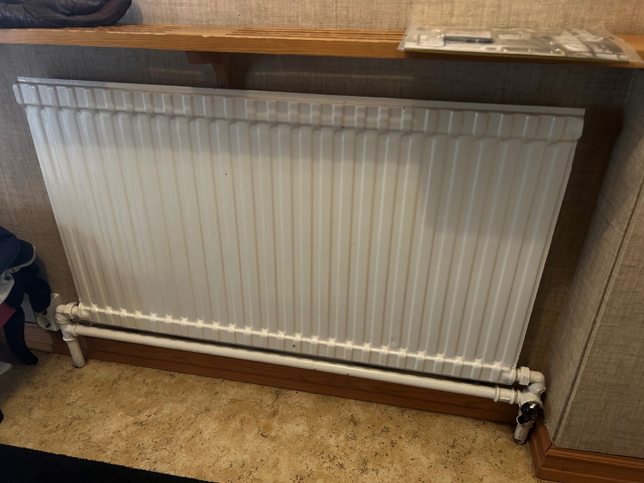

Vi har flyttat till nytt hus ganska nyligen och har problem med att vissa av radiatorerna läcker vatten runt vredet. Vi har haft ett par rörmokare som tittat på dem och de säger att vi behver byta ut hela radiatorn då det inte finns reservdelar för själva vredet.
Vi skulle gärna behålla de radiatorer vi har idag då det dels blir väldigt dyrt att byta ut alla, med även att de passar huset mycket bättre än helt nya skulle göra.
Har ni några tips på lösning här? Ställ gärna frågor om ni saknar någon information. :)

Enrörssystem, själva radiatorn behöver inte bytas, däremot så behöver bypassen och ventilen bytas/byggas om.
Du behöver ta reda på åt vilket håll flödet går, åt höger eller åt vänster?
