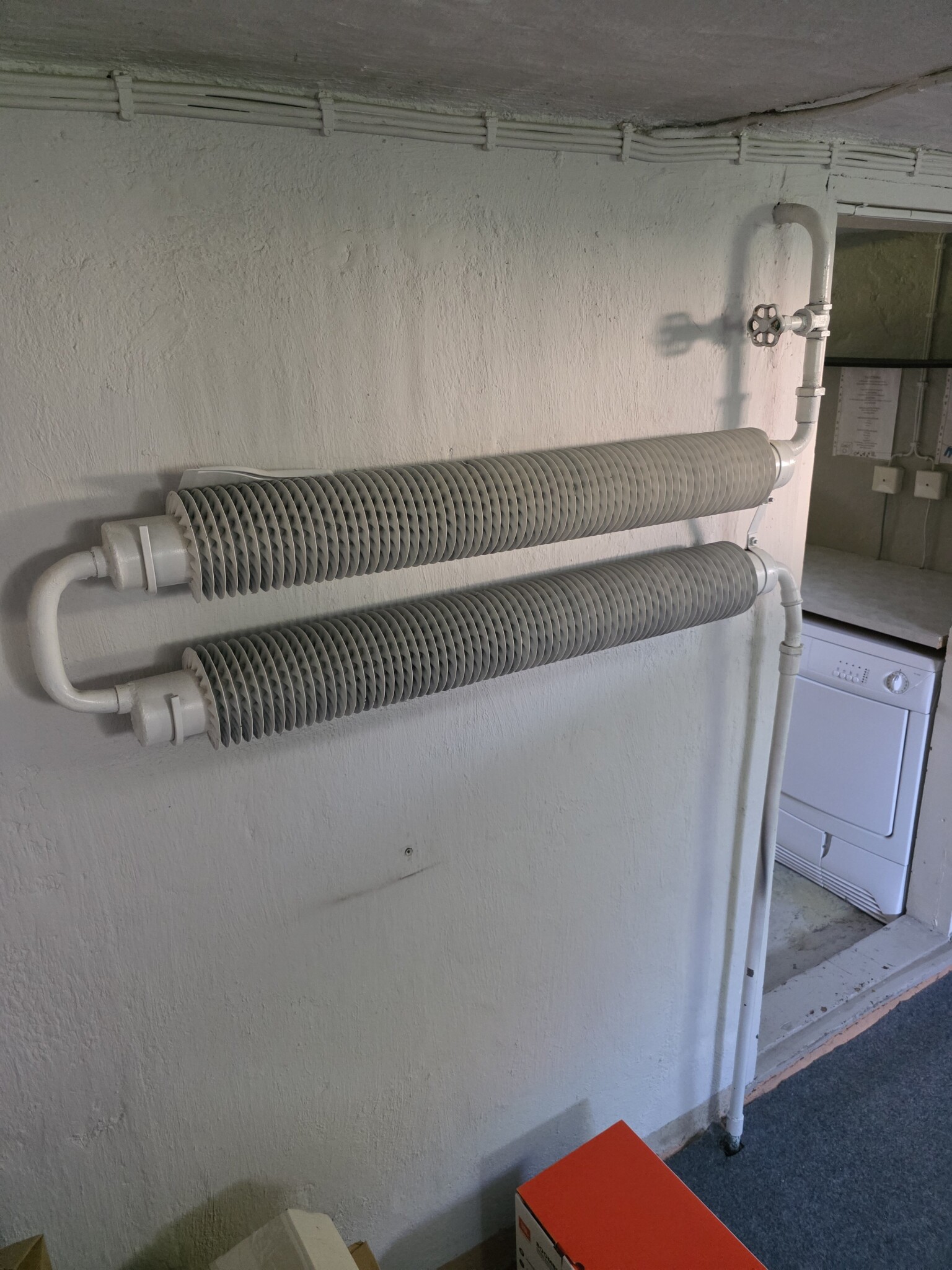

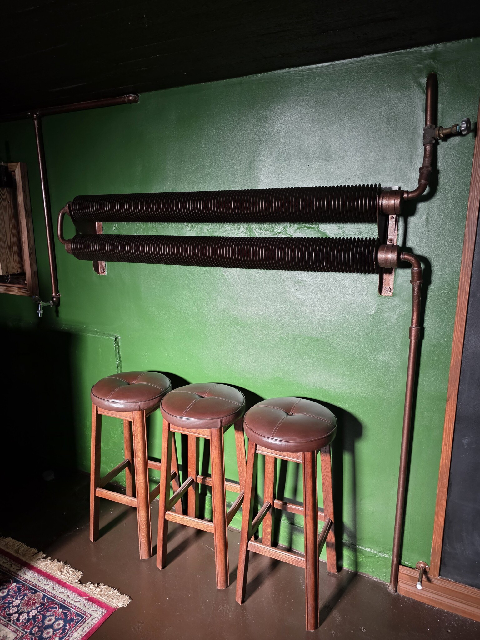

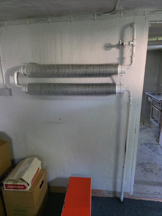

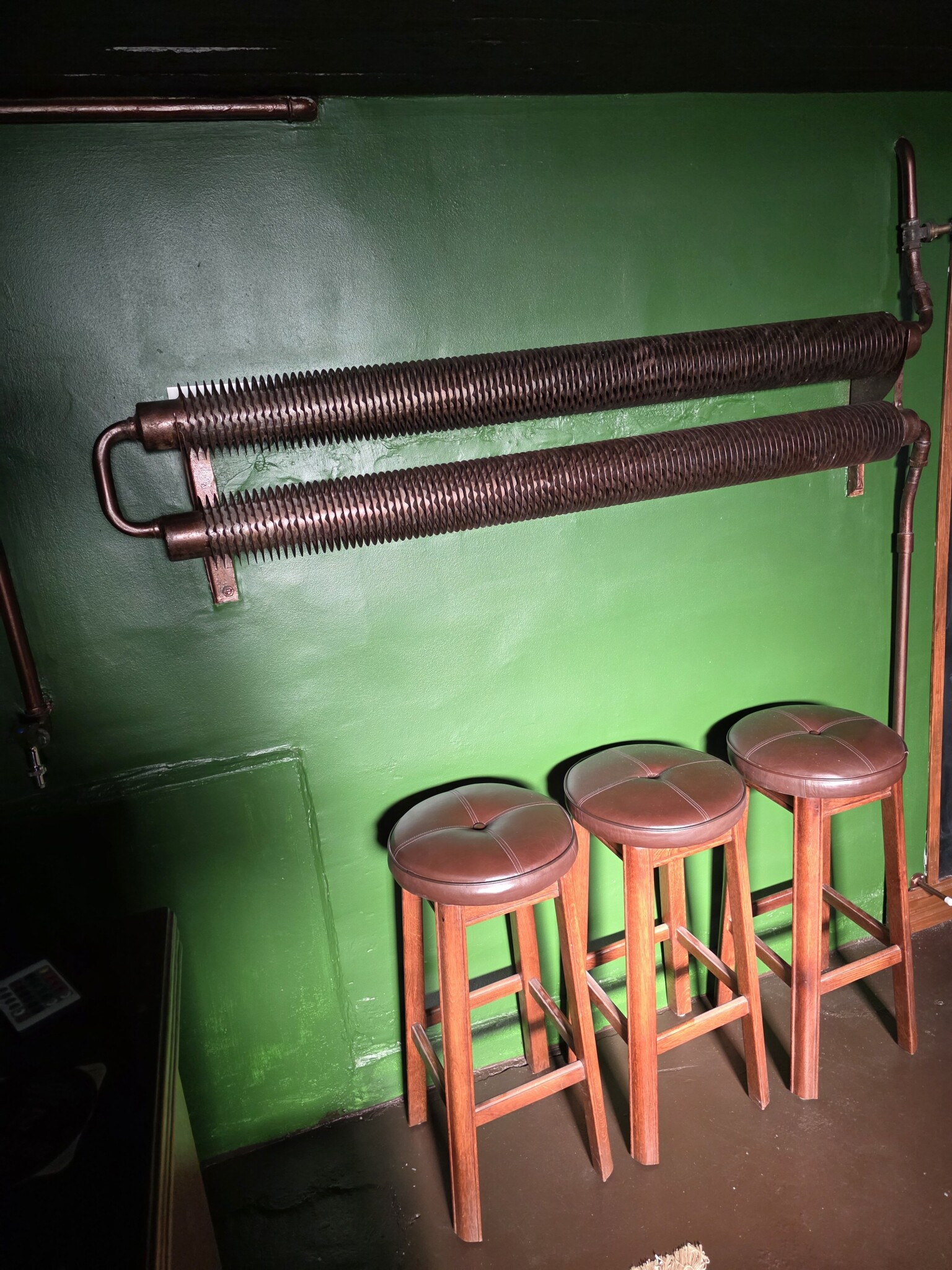

Nybliven på denna sajt då jag köpte mig och flyttade in i ett hus för ett par veckor sedan efter många år i lägenheter.
I detta hus från 1937 som nu drivs av fjärrvärme, finns det i källaren gamla radiatorer (vad jag tror det är).
Det jag undrar är hur man ska gå tillväga för att göra sig av med dem, eller om det ens är möjligt, utifall de ändå är en del av husets fjärrvärmesystem med bara rören. Dock sa tidigare ägare att de inte blir varma, samt att vredet på dem är helt fast och inte går att vrida på.
De som sitter i puben (grön vägg) skulle underlätta väldigt mycket för möbelplacering, om man kunde bli av med dem. Alternativt bara flänsdelarna och dra ihop rören som är på sidan, uppifrån och rakt ner istället.
De på vit vägg är bara referensbild och är inget måste att få väck då de inte sitter i vägen för framtida projekt.

Fast hur smart är det på en skala att montera bort radiatorerna mitt i varmaste sommaren. Man kanske skall tänka lite längre. Om huset inte skall säljas eller rivas innan hösten förståss... 🥶
Nu sa ju tidigare ägare att de inte blir varma som jag skrev. Så jag får anta att de inte är kopplade till själva systemet och därmed inte avger värme överhuvudtaget även på vintern.
Jag frågar mer om det är så att någon annan kanske haft liknande pjäser i sitt hem, som de haft samma tanke med och hur de gjort. Eller om man först och främst borde kontakta en expert som får komma och titta och kanske göra det åt en så det blir helt rätt.
Nej jag är inte "hus-smart" då jag endast bott i lägenheter sedan jag var 19 och är nu 33. Är ju därför jag frågar här 🤷‍♂️

Vill du har värme i källaren så behövs något som kan avge värme. Hade tidigare ägare då källaren ouppvärmd?
Fjärrvärmen körs inte runt i ditt värmesystem, utan är matning till en värmeväxlare där energin förs över till ditt värmesystem i huset, dvs husets radiatorer.

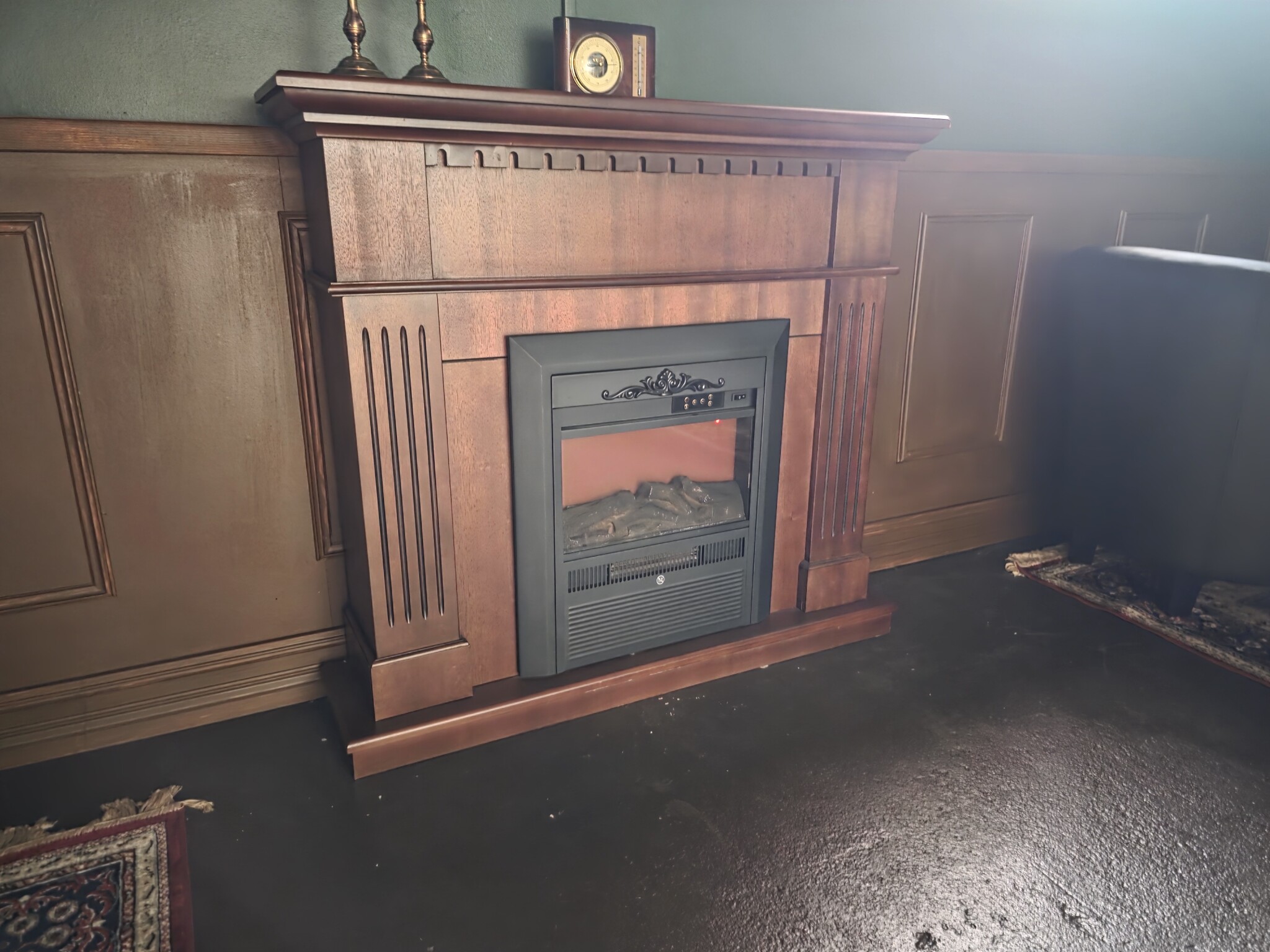

Enligt förra ägaren håller sig källaren ständigt runt 19 grader året runt. Ouppvärmt ja.
Däremot i puben finns ett sånt här eldrivet varmluftselement de haft till vinterkvällar, de få kvällar de suttit där vintertid för ölande.
  • Eldrivet varmluftselement i en pubmiljö med träpanel och inredning i mörkt trä.
Hum, 19 grader året runt utan värme i en källare låter märkligt.

Om de inte behövs för uppvärmning vidhåller jag att ditt förslag är en enkel lösning.
Om de inte är inkopplade och du vet att de inte behövs ser jag inget problem med att ta bort rubbet.
Vad jag däremot ser stora problem med är om du tar bort nödvändig uppvärmning. Så se bara till att ha koll på det innan du gör något som är svårt att återställa.

Något värmer upp källaren. Finns det inga andra radiatorer än de du visade, så är det de som värmer källaren. Uppenbarligen har det räckt. Att ersätta fjärrvärme med elkamin är ingen ekonomiskt bra lösning. Men mysigt för pubkvällar.
Att ha rum utan radiatorer/uppvärmning är inte så smart. De befintliga radiatorerna är inte speciellt effektiva jämfört med moderna radiatorer. Så man kan ju ersätta dem.

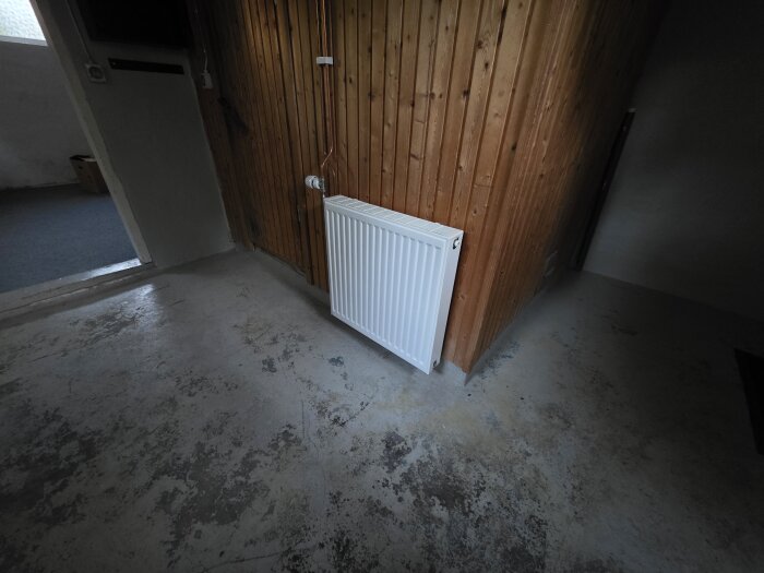

Nä jag vart också osäker på hur det kan hållas så jämnt året runt. Däremot kom jag på att det finns EN radiator på andra sidan källaren, på bastun i tvättstugan. Nu va den helt avstängd och vrider jag på den så låter det "sssccchhhh" i rören, vilket det inte gör i resten av husets radiatorer om jag vrider...?
Kan den KANSKE ha hjälpt till med tempen här nere, då alla dörrar här nere står öppna och en ut-fläkt i puben drar igenom luften så det cirkulerar lite värme?

Jag har knappt 19° i källaren så här mitt i sommaren. Den uppgiften skulle jag ta med en stor nypa salt.
Även med passivhusnivå på isoleringen tvivlar jag på att den där lilla radiatorn kan hålla hela källaren varm.
