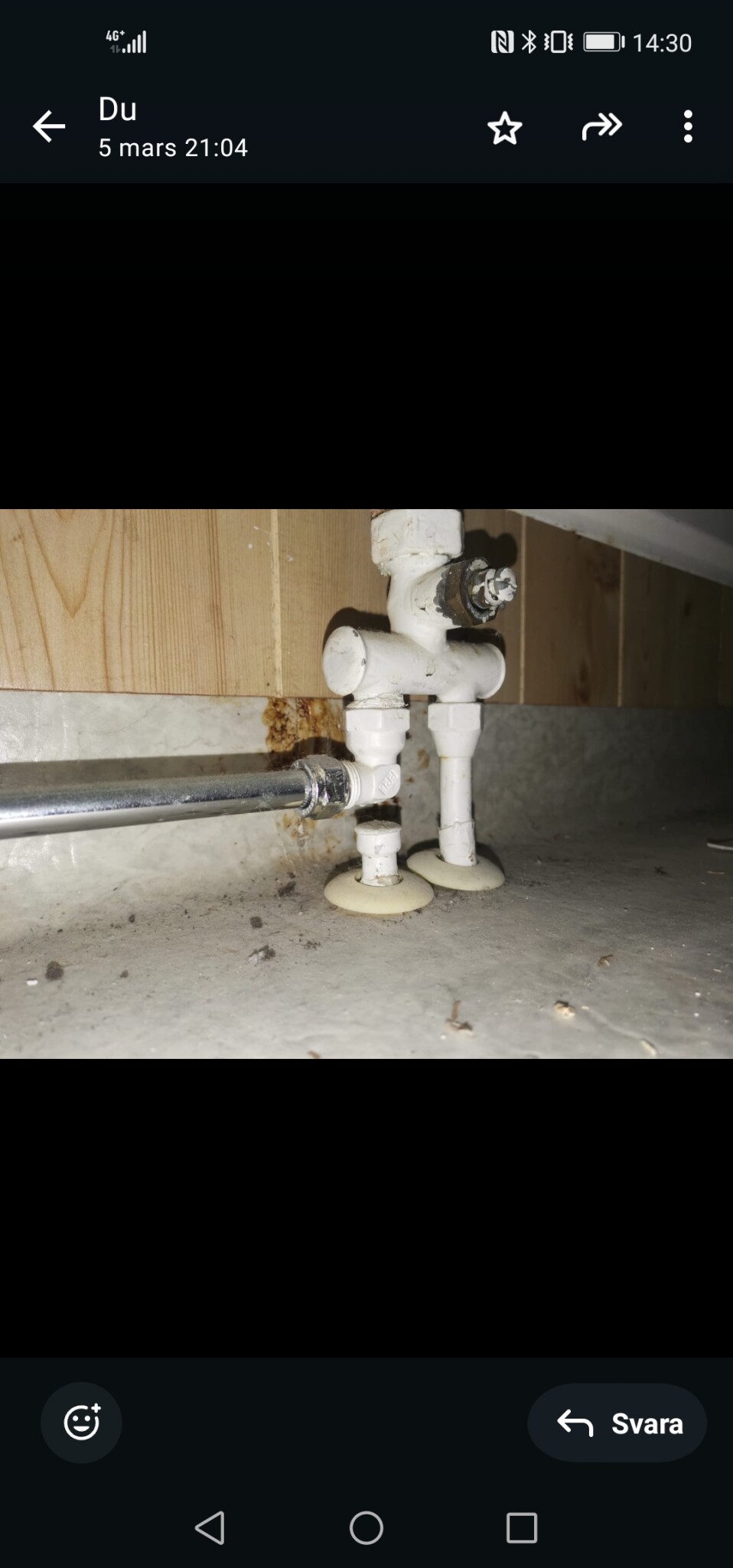

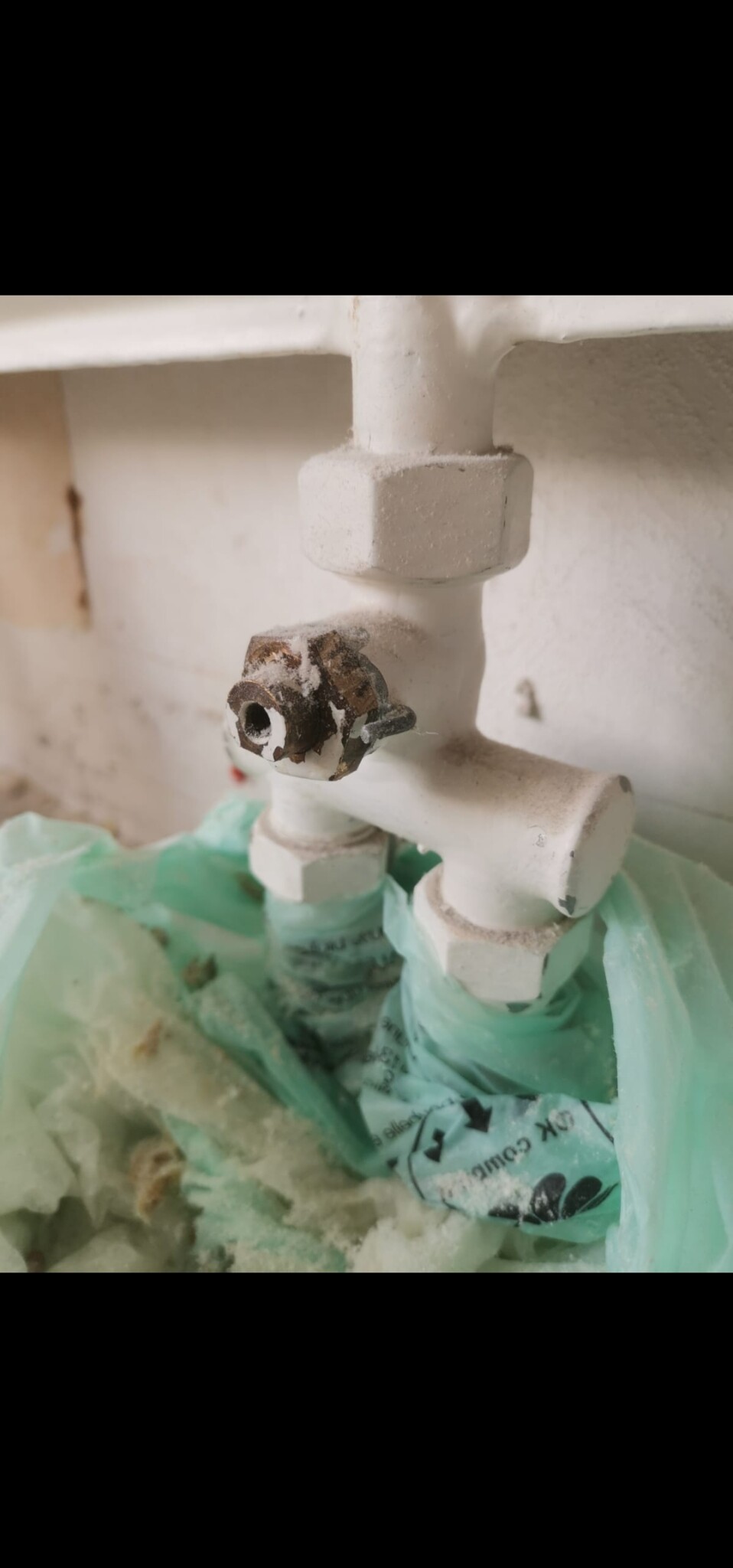

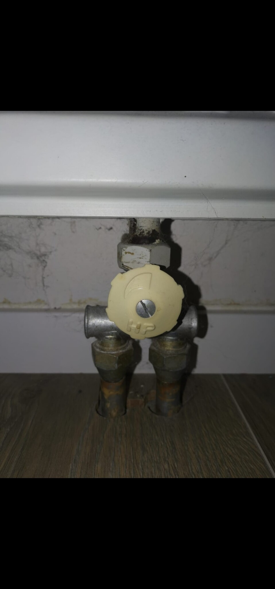

Mina ventiler idag:
Gammal och rostig radiatorkoppling i rörsystem, omgiven av plastpåsar.
Gammal radiatorventil med två rör och en vit ventilknopp monterad under ett element.
Rörsystem med äldre ventil i vit färg under radiator, märken av rost vid anslutning.

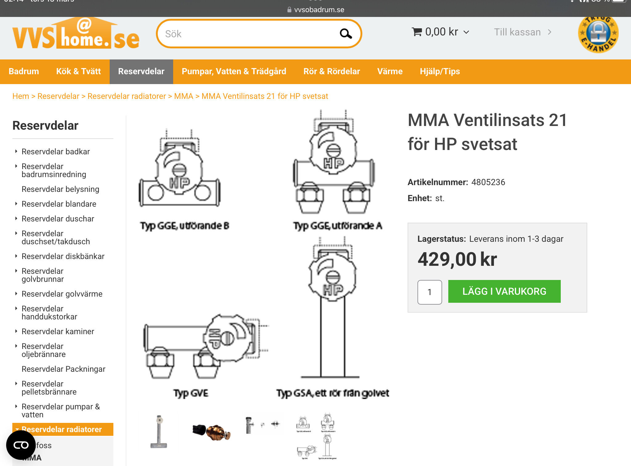

Det kanske är en smart uppgradering att byta insats och låta ventilhus och rör sitta orörda.
Länk om du inte redan hittat nått.
[länk]
Jo jag menar att om jag byter insatsen, bör det väl kunna användas vilken termostat jag vill. Har köpt hem Tado X, som har adaptrar för olika typer av ventiler men vill ju veta att det är kompatibelt med sagda insats och befintlig ventil.
Finns inga garantier......finns åtskilligt inom vvs som helt enkelt inte finns mer även om man kan tycka att det är konstigt.
Termostatänden på insatsen är MMA's fäste, M28x1,5, så är det en MMA-termostat eller adapter för MMA så ska det fungera.
Finns ett gäng adaptrar till Tado så det bör gå då.
Bara hålla tummar och tår att rörisen klarar byta insats och att Ventil i övrigt är i brukbart skick.
