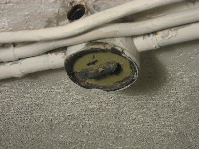

Bor i ett 30-talshus med i källartaket gammaldags rördragning med metallrör och på några ställen utanpåliggande dosor. Dosorna är c:a 60 mm i diameter och har ett lock med en fläns som handtag. Genom att vrida locket 90 grader går det att ta bort. På två ställen saknas locken, någon som vet om dessa går att nyanskaffa?

Nej inte bakelit, det är gjutjärn och sitter utan skruv. Dessa slängs det hundratals av dagligen så vill du verkligen ha fatt i ett kontakta elektriker som sysslar med omdragning av kablar. Dessa är vanliga runt 30-talet.

"vanliga" doslock fungerar, MEN det underlättar om du köper dom som är gjorda för "mindre" dosor.
Täcklock TED (A-dosor)
För apparatdosor samt de flesta gamla 55 och B-dosor.

Du skall ha doslock med E-nummer 14 243 35
din lokala el-affär har säkert det, annars kan dom beställa hem till dig.
Här kommer en bild på det aktuella doslocket, någon som känner igen det?

Hej, jag bor i ett hus byggt -36. Jag har precis renoverat ett av sovrummen och tog då bort ett täcklock i plast på en kopplingsdosa. Jag konstaterade då att det satt på en gammal kopplingsdosa som ska ha samma typ av lock som du letar efter.
Jag vet inte var man kan hitta "nya" lock men jag är också på jakt, jag har hittat ett flera gamla dosor som jag skulle vilja byta de fula plastlocken till orginal.

:D Men du kan väl inte mena att de gamla locken är fina eller.. Men det är klart, alla har sin smak. Hade nog satsat på att kontakta en elfirma då dessa lock slängs i mängder då de gamla tygtrådarna dras om till nya, något som många bostadsföreningar anser vara på tiden nu och framåt bland annat.
