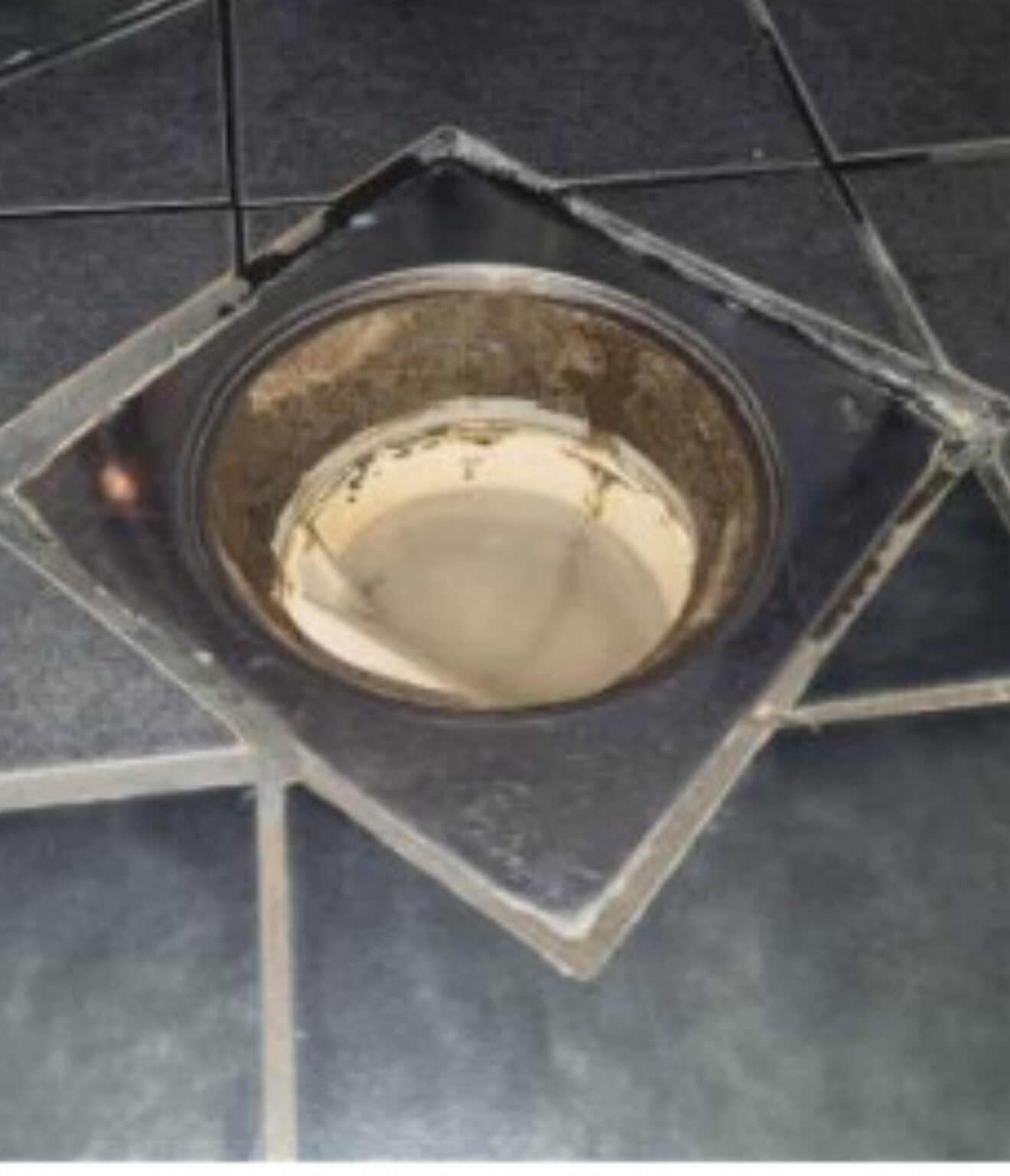

Denna är ifrån ovanvåning.
Bilden visar en dusch golvbrunn på övre plan, omringad av klinkers. Golvbrunnen har inte bytts vid renovering och har låg kant.
Oron är att försäkring ej täcker vid framtida fuktskada. Jag har även en annan tråd om badrummet på ovanvåningen där det finns en spricka i klinkersen direkt under duschen.

Ser ut att va gamla modellen utan klämring så det går inte ansluta ordentligt med tätskiktet. Räkna dom som renoveringsobjekt i kalkylen.

Ja, men välgjort är det ju inte. Och bara att nån sätter slukristen så här talar ju om att man inte har en aning om vad man håller på med.
Oprofessionellt installerad slukrist i klinkergolv.

Vågar man pröva och frigöra klämringen för att byta till ny. I så fall tipsa om hur så att man inte skadar damasken.
