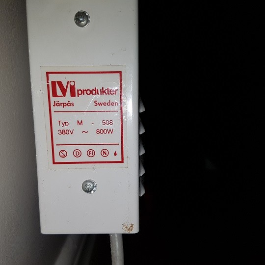

Har några gamla 380V element som jag ville byta till något modernare (främst för att kunna ha olika värme på olika tidpunkter).
Blev lite fundersam på hur el kopplingen går ihop. Det var en elektriker här som kopplade ur dem och satte i ett uttag i väggen där sladdarna bara försvann in tidigare. Så här står det på elementen:
En gammal värmeelementetikett med specifikationer 380V och 800W från LVI.

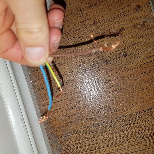

Sladden har dock tre totar:
Närbild på en hand som håller en elektrisk sladd med avskalade ändar; brun, blå och gulgrön färg.
Ser ju ut som en vanlig jordad sladd på 230V?

Om man ska komma upp i 380V så måste det ju vara en fas på blå och en på svart. Kan man köra faser utan nolla och bara jord?
Om det är 400V så är det två faser och ingen nolla. Dock borde det inte vara någon blå då om det inte är en kabel med svart, blå och gröngul man har använt.
Enklast och säkrast är att mäta spänningen mellan blå och svart. Utan att mäta blir det bara spekulationer...

Det går utmärkt att lägga ett element mellan två faser. Så var dina gamla kopplade. Nollan behövs inte. Om du ska kunna använda 230V element måste nollan vara framdragen. Om den är det i uttaget vet vi inte, du måste mäta. Om elektrikern bara satte dit den där anslutningsdosan så är det troligen ingen nolla där (eller så kördes dina gamla element på tredjedels effekt)

Den typen av anslutningskabel var kanske billigare. Det finns inget krav på att blå ska vara nolla i en anslutningskabel för ett element.
Som jag sa ovan, ett 380V element fungerar troligen fint på 230V men då med en tredjedel av den tänkta effekten.

Och det är inte speciellt ovanligt att blå använts som en fas i grupper som försörjer 400V radiatotorer. Så det gäller att "se upp".
Om det är 230V mellan blå och svart så fungerar elementet, men effekten blir en tredjedel av märkeffekt.
