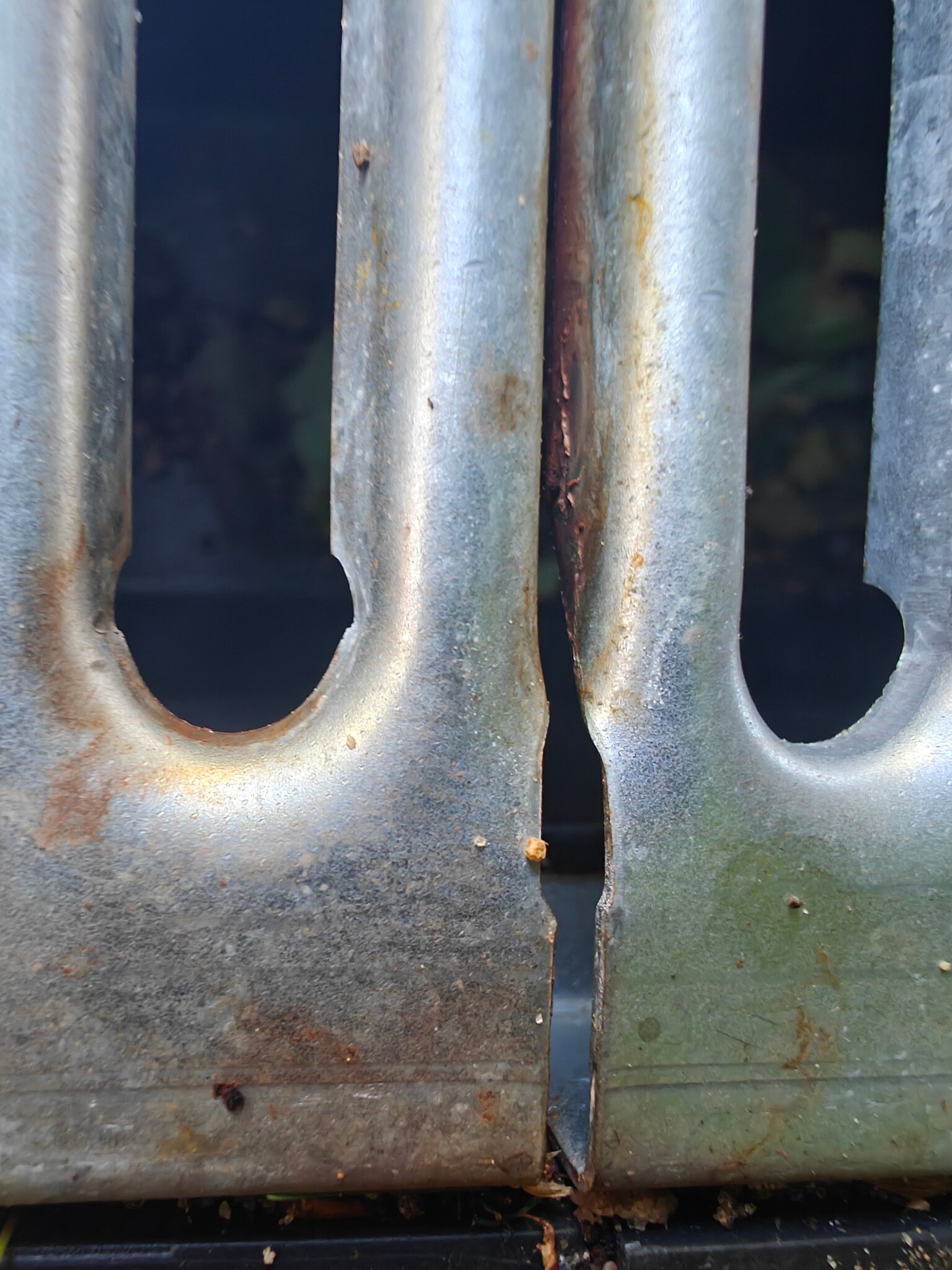

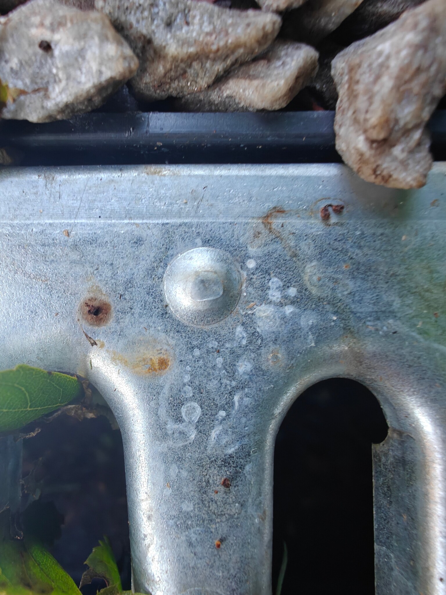

Köpte och installerade galvade markrännor för en månad sen. Har knappt regnat sedan dess men redan massa rostfläckar på gallret?! Hur är det möjligt? [länk]

Svårt att se att det kan finnas något annat svar än att de har undermålig kvalitet. Vad säger Biltema?

Du har inte haft någon med vinkelslip i närheten eller släpat något över dom i metall så dom blivit smittade?

Definitivt inte. Har mejlat Biltema så får se vad dom säger. Tydliga rostfläckar där löv legat ett tag.
Rostfläckar på en metallskiva med stenar ovanpå, omgivna av löv.
Rostfläckar på metall där löv har legat, synliga nära fog mellan två plåtar.

Är det löv från ek? Det innehåller garvsyra som kan vara rätt aggreesiv.
Kolla om plåtens kanter är skurna/klippta efter förzinkning (dåligt) eller före (bättre).
Ibland fuskas det med zinktjocklek.

Om bilar står här vintertid och har kört på saltad väg så kan det bli som på ts bilder, är min tolkning.
TS, skulle det kunna vara så?

Nä, detta är på baksidan i trädgården, inget salt där inte. Som sagt har det ju knappt regnat alls heller.
Har en ek i närheten dock och det har ramlat en del löv.
Återvänd till biltema och köp några sprejburkar med "kallgalv". Lagret med rostskydd är helt enkelt för tunt eller skadat.
Det är billigare att köpa i vanlig målarburk men svårare att komma åt och få i jämna lager. Kan du lätt få upp dem så skulle jag penselmåla hela baksidan i flera lager. Mer zink på ytan skyddar bättre.
