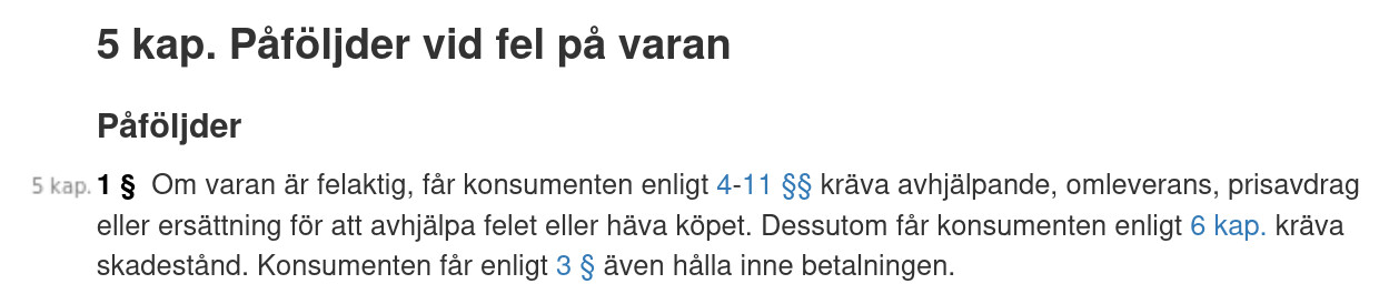

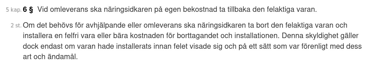

Jag skulle absolut inte ge mig så lätt. Jag skulle hävda att varan är felaktig och kräva omleverans jämte 5 kap. 1 § samt 5 kap. 6 § konsumentköplagen och sedan ta förhandlingen därifrån.
Text från konsumentköplagen, 5 kap. 1 §, om påföljder vid fel på vara, inklusive avhjälpande och omleveransrättigheter.
Utdrag från konsumentköplagen, 5 kap. 6 §, om omleverans av felaktig vara inklusive näringsidkarens skyldigheter vid åtgärdande.
