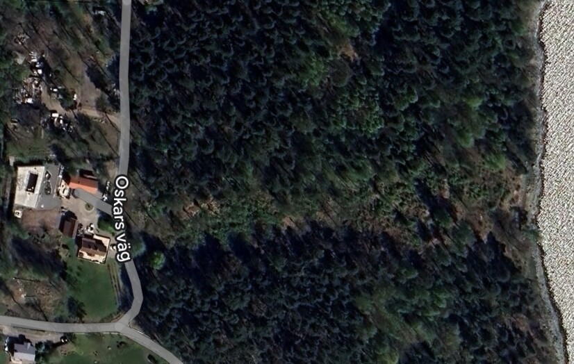

Var försiktig med vad och hur mycket du tar. På en fastighet i vårt närområde har man tagit ner en hel del skog ner mot havet och där är nu kraftiga viten alternativt fängelsestraff på tal 😬
Vem talar om det och vem har avverkat skogen? Är det en lantbruksfastighet gäller inte strandskyddet enligt 7:15 miljöbalken skogen. Även lantbrukare med sjönära skog får bruka sin mark.
