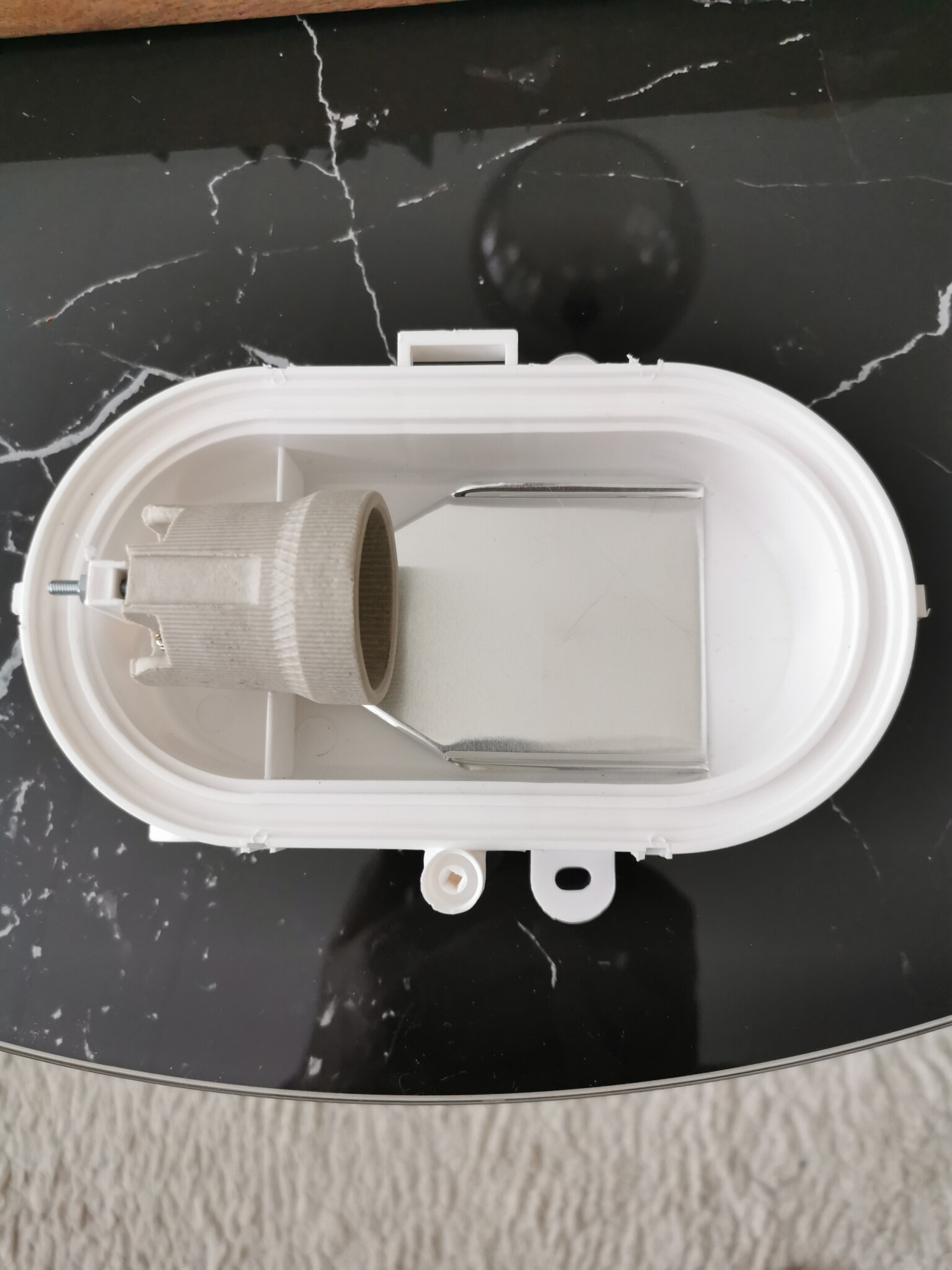

Hittar ingen jordanslutning i denna gallerarmatur IP54.
Behövs inte jorden anslutas till armaturen? Och om jag ska gå vidare till en till som denna får jag alltså skarva jorden själv med skarvhylsa?

  • Vit, oval gallerarmatur IP54 på svart yta, insida synlig utan jordanslutning.
Detta är den enklaste och billigaste armatur som finns, den är extrasiolerad, ska inte ha någon jord och har ingen plats för vidarekoppling. Ska du gå vidare får du ha en dosa.

Se ut som den är gjord i plast=omöjlig att jorda.
Kolla på typskylten, finns där dubbelkvadraten så är armaturen dubbelisolerad och ska ej jordas.
