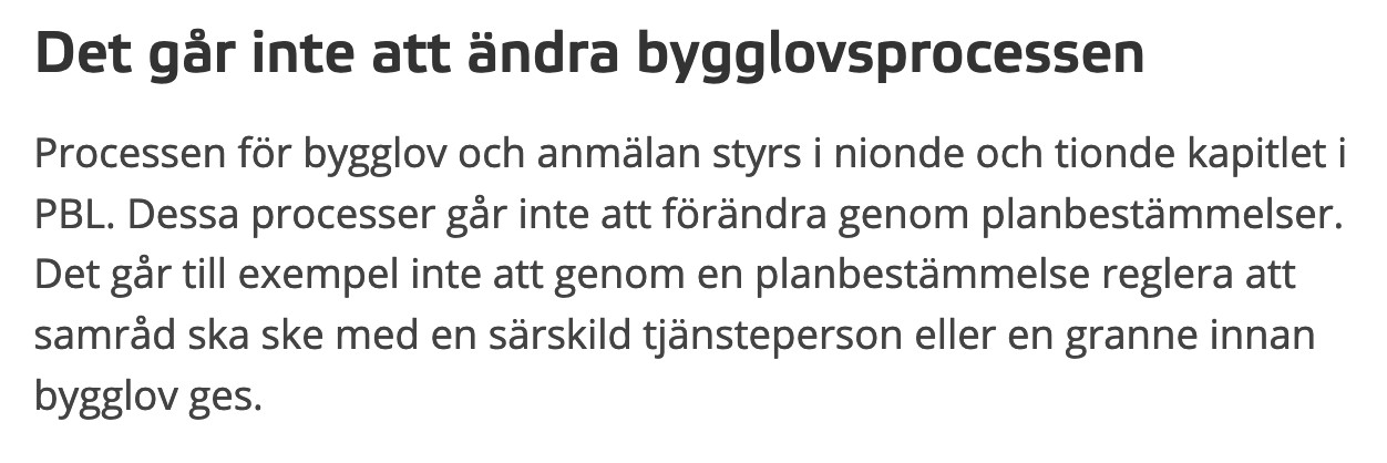

Boverkets skrivningar stödjer din kommuns tolkning. Det går alltså inte att ändra hur lov ska prövas eller den nuvarande bygglovsprocessen med planreglering.
Text som beskriver begränsningar i ändring av bygglovsprocess enligt PBL.
https://www.boverket.se/sv/PBL-kuns...ammelser/planbestammelser-som-saknar-lagstod/

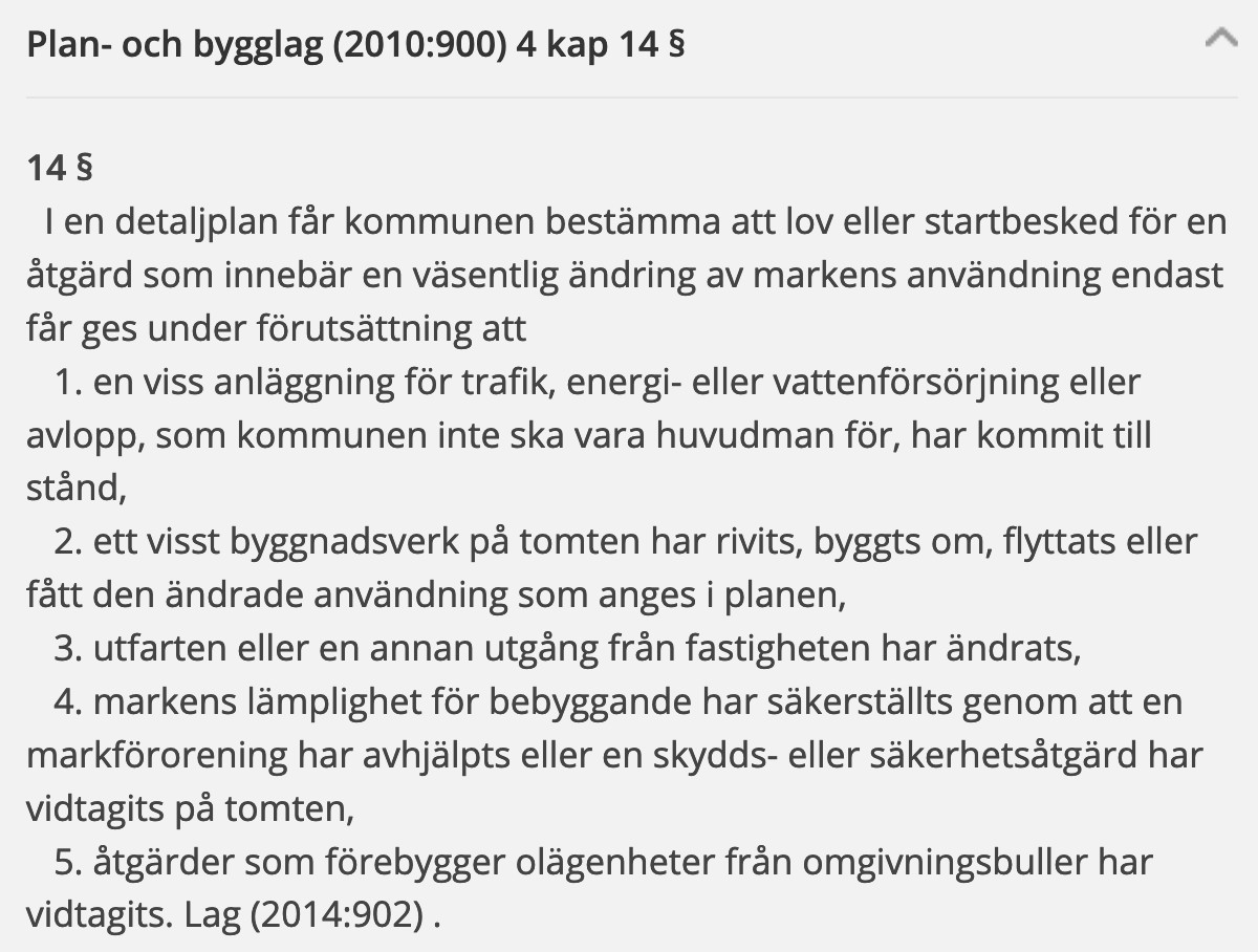

Här är de enda villkor kommunen kan ställa för att ge bygglov eller startbesked:
Textdokument som visar 14 § från Plan- och bygglagen, detaljerar villkor för bygglov och startbesked.
[länk]
Det låter klockrent, kan du förtydliga hur du skulle skriva det i ett yttrande?
Det känns som ett fullkomligt solklart fall. Jag skulle inte oroa mig. Hänvisa till allt som Claes länkade bara.
