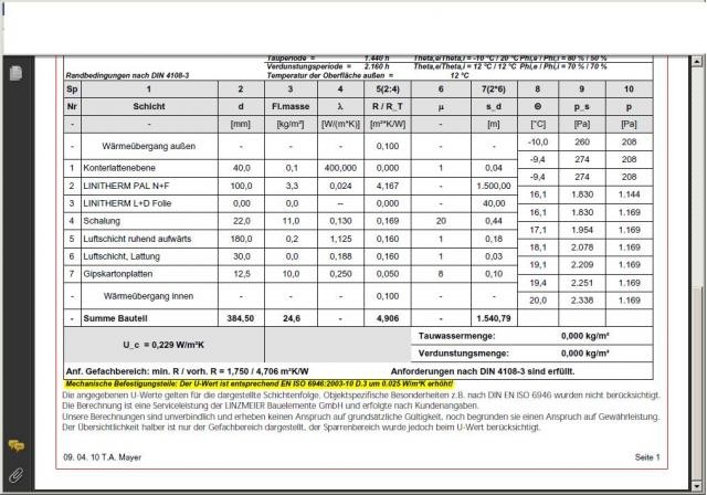

Var hittar jag priser och information om Pur/Pir?
Vet du prisnivår / kvm?
Rostfritt stål har lambda=20 och cellplast lambda= 0,035
Vanligt stål har ännu lite högre lambda, men jag hittade inget värde just nu.
Så det rostfria är 570 ggr sämre isolerande.
Om det sitter två 6mm skruv / kvm takyta så är stålandelen 5,65e10-5.
Detta gånger med 570 ger ca 0,032. dvs 3%
Ingen hänsyn tagen till några andra effekter än rak värmegenomgång, jag vet inte om det finns något mer som måste beaktas, men jag antar att den rena arean är det som påverkar mest iaf.
Så har jag inte räknat totalt fel, så vill jag hålla med Berliner.

Funderar på vad det innebär om man bara drar skruv där de kan gå ned i takstolarna. Dvs inte genom råsponten och ut i innerluften. Då får jag ju minst ett par cm trä runt varje skruv vilket borde minska köldbryggorna en del. Förutom lite bättre isolering så blir det i vilket fall som helst lite knepigare att räkna på! He, he
