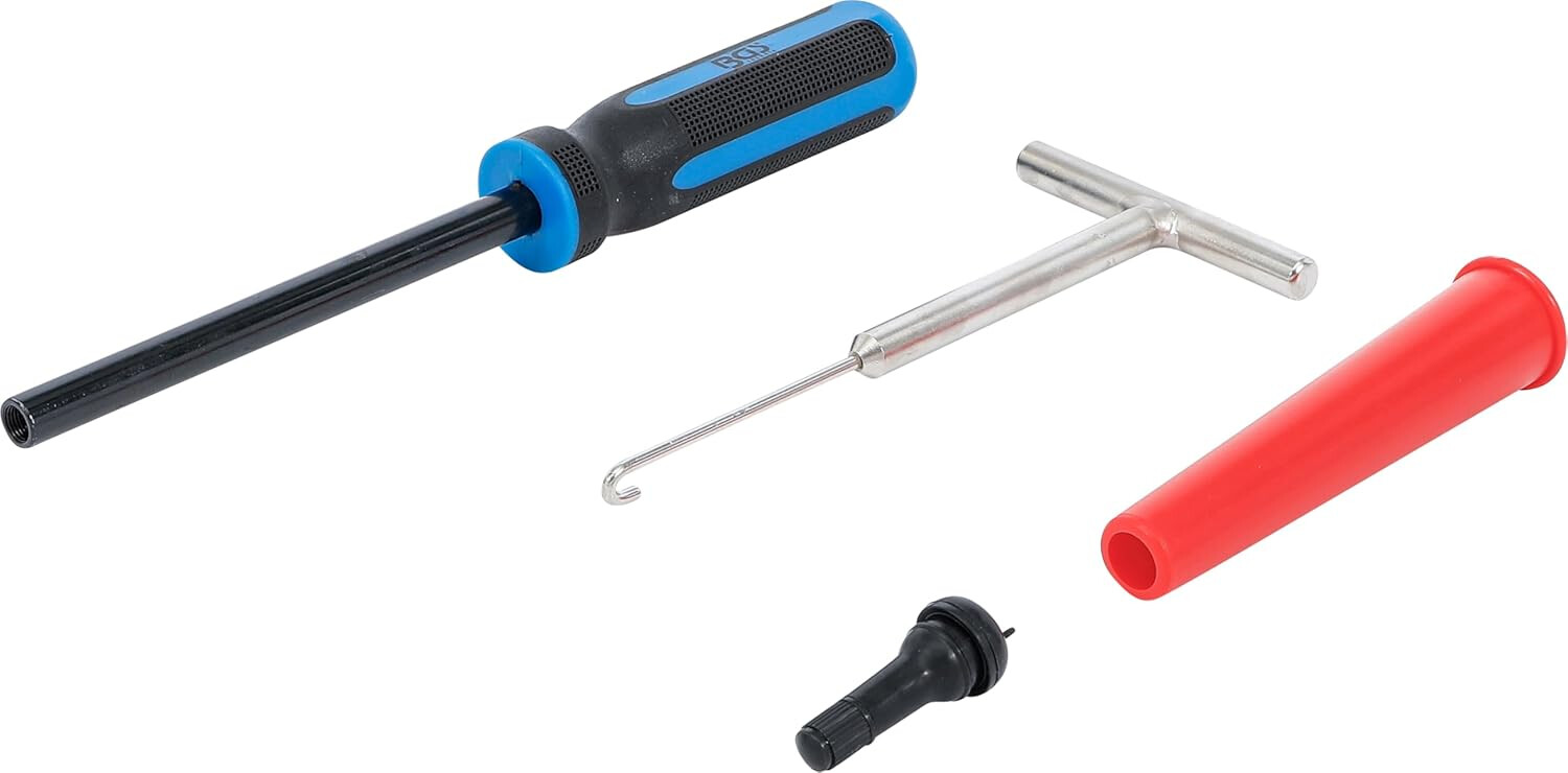

GAAAAAAAAH "punktering" på nya däcken bubblar från ventilen (som skulle bytas)..
  • Ledsen
13th Marine och 1 till
Är det mellan ventilstam och fälg eller från ventilinsatsen, bara att skruva åt lite om det är det senare.
Haft dessa verktyg i +10år, bästa verktyg jag köpt! Aldrig haft problem med ventilhals efter köpet
Verktygssats för ventilhalsar inklusive skruvmejsel, krokliknande verktyg, röd kon och ventil. Används i över 10 år utan problem.
Edit: bjuder på film hur de ska användas
Tackar :)
Men hur fungerar det där om man har TPMS på sina ventiler?
Mats-S Mats-S skrev:
Tackar :)
Det skiter sig 😘
Workingclasshero och 1 till
Mats-S
Det skiter sig 😘
Yep, såg det nu i kommentaren till videon:
NOTE: This tool is only for use with standard valve stems. If your vehicle uses a tire pressure monitoring system (TPMS) then you will need to remove the tire to replace the special sensor valves.
[media]
Hoppsan vilket trevligt verktyg, var köper man det? Amazon, tog 7 sekunder att hitta......
