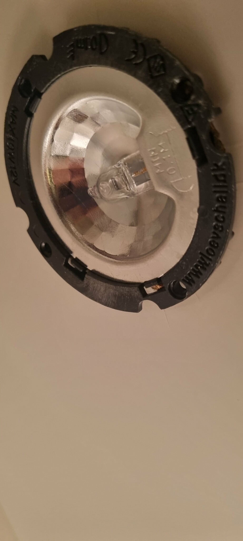

Behöver köpa g4 led dimbar sitter i små fattningar (se bild) så får inte vara för stora.
Behöver 17 stycken så priset är intressant. Brukar handla philips/osram men det ser ut att bli ganska dyrt. Några andra märken och inköpsställen som är att rekommendera?

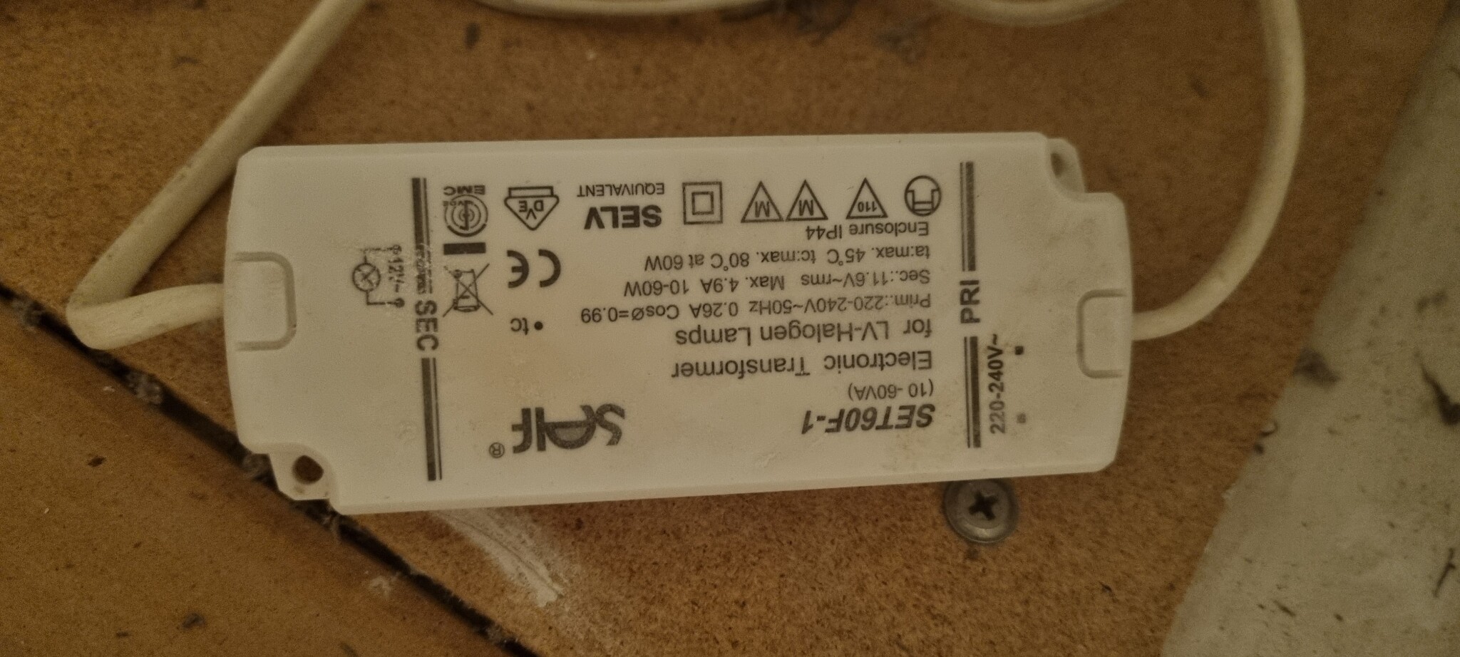

Har tre drivare idag (se bild) så tänkte koppla alla på en av de tre sedan. Tänker att det borde fungera eller iaf vara värt ett försök. Eller är dessa drivare "för gamla/fel" av någon anledning?

Står att den är för halogenlampor och har en uteffekt på 10-60w, en dimbar G4 LED verkar ligga på ca 1.5w. Ska du dimma ner alla så hamnar du på under 10w eller däromkring. Tror inte det blir bra eller att det kommer flimra.
Har du ändå framme den så hade jag bytt till en ny LED-drivare istället
Kanske lika bra att byta drivare till en som inte har 10w som lägst. Även om jag har många lampor.

LED G4 brukar vara anpassade storleksmässigt till spottar.
Har själv använt G4 LED där ljuskällan är som en "platta", tycker dom ger bra med ljus.
Köpte tidigare en del från Ebay med dåligt resultat, kass livslängd.
Senast tror jag att jag köpte från Jula, dom funkar fortfarande.

Till vissa spottar, men inte alla har jag fått erfara. Inga led G4 jag köpt har passat i spottarna i mitt badrumsskåp. Har köpt och provat alldeles för många, men alla är liiite för långa.E etompau skrev:
Min erfarenhet är att LED-spottar brinner lika ofta i just kök och badrum och de är oftast dyrare. Jag bytte tillbaka från LED till halogen igen, beställer man halogen på nötet i flerpack så är de extremt billiga dessutom. Orsaken till att de brinner är att de inte är täta utan får fukt och fett i sig när de är i just kök och badrum.A Andreas56789 skrev:
Aha.... det är förstås en poäng. Kamske får köpa en omgång till i köket med halogen. Så kanske led hinner bli bättre tills de är slutpacman42 skrev:

Jag hade tre trafos, bytte till led och gick ner till en trafo.

Sent svar, men alla G4 LED är dimbara, även om det inte alltid står så i produktbeskrivningarna. Det är helt enkelt så att alla 12V LED alltid går att dimma. I vårt hem har vi i runda tal 40 st 12V-LED. Alla är dimbara även de som inte säljs så (flertalet av våra).
Däremot kan det vara svårt att hitta lämpliga drivdon. Mina två viktigaste förslag är 1. att du skaffar drivdon som ger 12V DC, inte AC, samt 2. köper don på öppet köp och testar hur bra drivdonen lirar med lamporna. Jag tror inte alls att det hänger på själva ljuskällan, utan på drivdonen. Däremot kan antalet lampor spela roll. Verkar ofta bli enklare att få jämn dimning om donet får driva minst fem lampor. Belastningen blir så jämrans låg annars.
