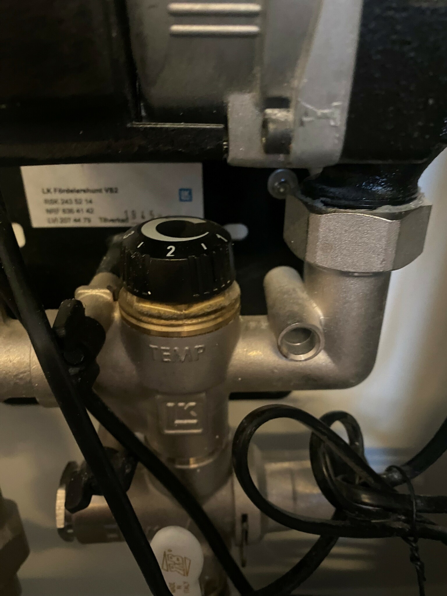

Hej.
Min lägenhet har ett golvvärmesystem som styrs från trådlösa ICS.2 termostater. Mitt problem är att jag inte kan få upp temperaturen över 22 grader. Jag fick nyss höra att termostaterna är "låsta" av skruvar i ett fäste på baksidan. När jag tittar efter finns det mycket riktigt ett par skruvar som båda sitter ”rakt in” i ett fäste.
Jag undrar, hur ska jag ställa om skruvar och fäste för att ”låsa upp” begränsningen i termostaten? Jag vill ha varmare än 22 grader. :)

Vattnet in verkar vara ok, rören fram till fördelaren (tror jag det kallas) är väldigt varma, Efter fördelaren är rören ganska kalla. Det jag reagerar på är att ratten ser ut att vara lågt ställd?

Bara vrida upp och prova. sitter nog ett vred till höger med horrisentalt, bara vrida upp och prova. Är det returen du menar är kalla då. Mer flöde till slingorna är som behövs, kan du öka farten på pumpen.

Rören blir kalla direkt efter ventilen märkt "TEMP", röret mellan ventilen och pumpen är kallt. Problemet är att jag inte kan vrida ratten på ventilen åt något håll, jag tror att man har gjutit fast den för att begränsa värmen när man byggde huset.
Hur ökar jag varvtalet på pumpen?
Ingen som har klistrat något, ta i lite , den kanske står på max, syns inte vad pumpen heter, men om du söker på det som står på ändan av den + fabrikat, så finns det info hur man gör.

Ta i "lite" var nog veckans underdrift. :) Fick ta i som en gorilla för att den skulle röra sig! Hur som helst gick den att vrida upp och nu står den på max. Dock verkar det inte påverka något.

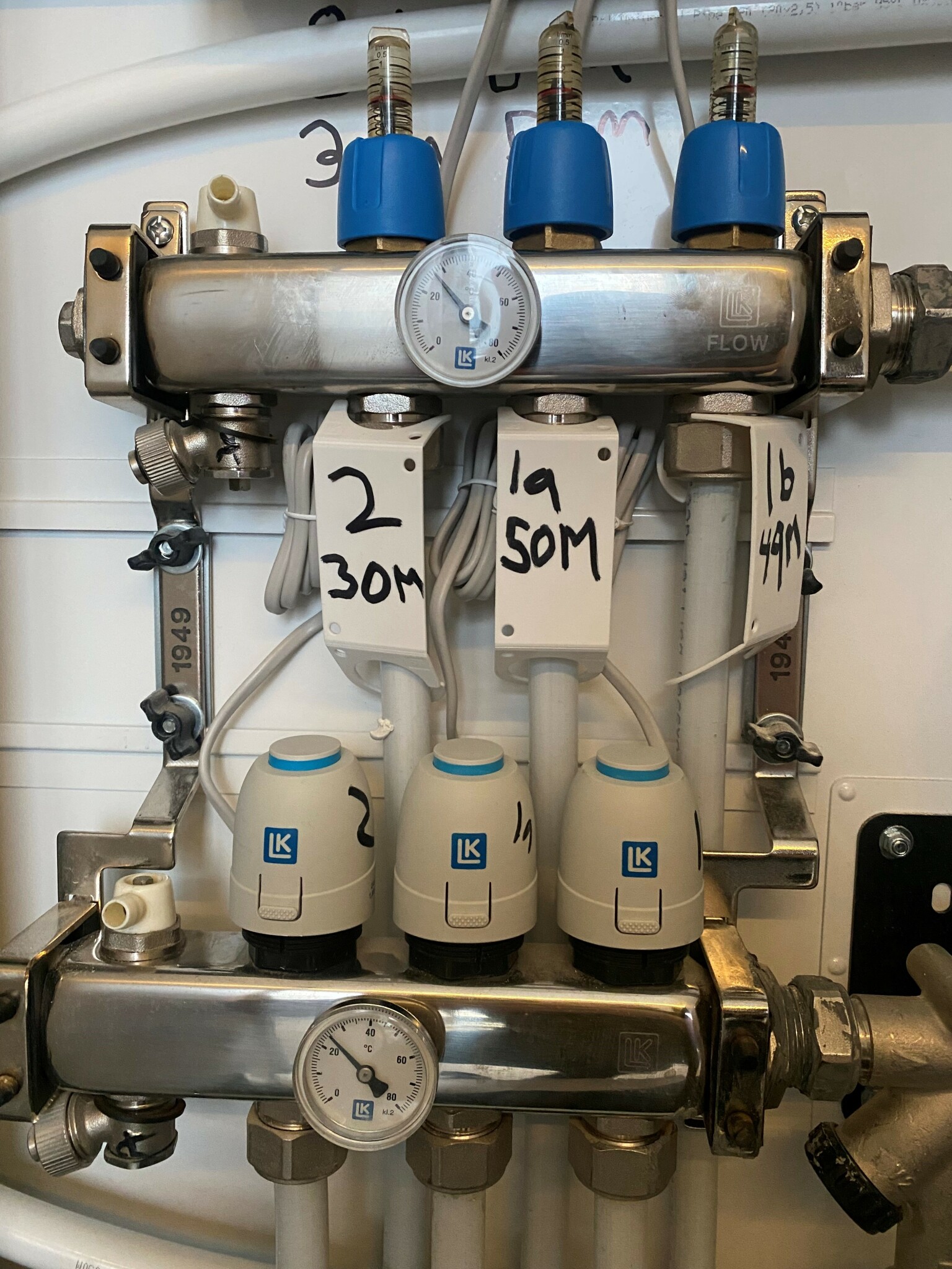

Har du möjlighet att mäta temperaturen på lite olika ställen?
Inkommande till shunten, returen från shunten, framledningsfördelaren & returfördelaren?
Ja, det stämmer det, det är en sådan jag har. Det är ett par fabriksmonterade termometrat på "FLOW" och "RETURN" delarna. Flow står på 26 grader och Return på 24. Ingen stor skillnad således.

Nästa steg blir att öppna fullt på vredet på höger sida under pumpen för att få så mycket värme som möjligt och senare justera tillbaka. Om både 1 och 5 är kalla så finns det inget tillopp på värme. På 1 ska det vara varmt . Snurrar pumpen som den ska och inte är het. Det blir till att se var rör nr 5, tillopp är kopplat till VP, det ska vara varmt på det röret så lång du kan känna.
Det ska inte vara stor skillnad på dessa två utan 3-5⁰ är det optimala.
Med stor temperaturskillnad så kommer golven kännas varma där början av slingan är ch kalla där slutet av slingan är.
26⁰ är (kanske) lite låg framledningstemperatur, själva golvytan bör aldrig vara varmare än 27⁰
Någon gång om dagen kommer det faktiskt värme, hela systemet blir varmt under ett par minuter. Så flödet verkar ok. Problemet får dock vara, jag är rädd att paja något om jag fortsätter labba. 😁

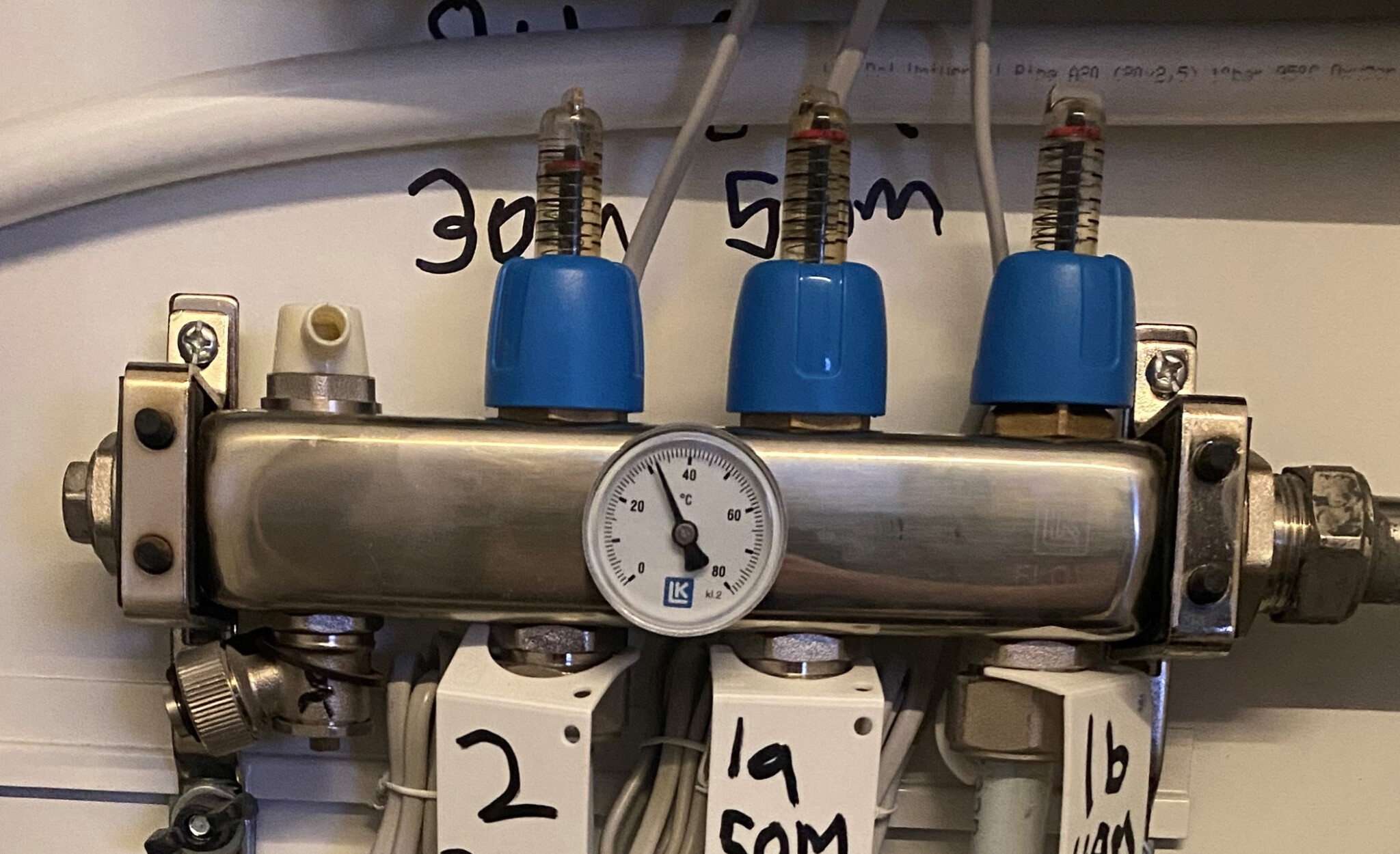

En sista fråga dock, efter allt labbande med mitt system för så undrar jag om det är normalt att flödesindikatorerna "slår i taket" när värmen slås på (de två till höger är varma)?

Kan vara att tempen går ner där termostaterna sitter och do inte sköter sig, det är stor fördröjning mellan till och från. termostaten känner, nu behövs värme och det tar ett tag för att den ska ändringen i tempen, trögt är det med GV, då kan tempen åka JOJO. se om du kan drar ner eller upp termostaten bara lite.
