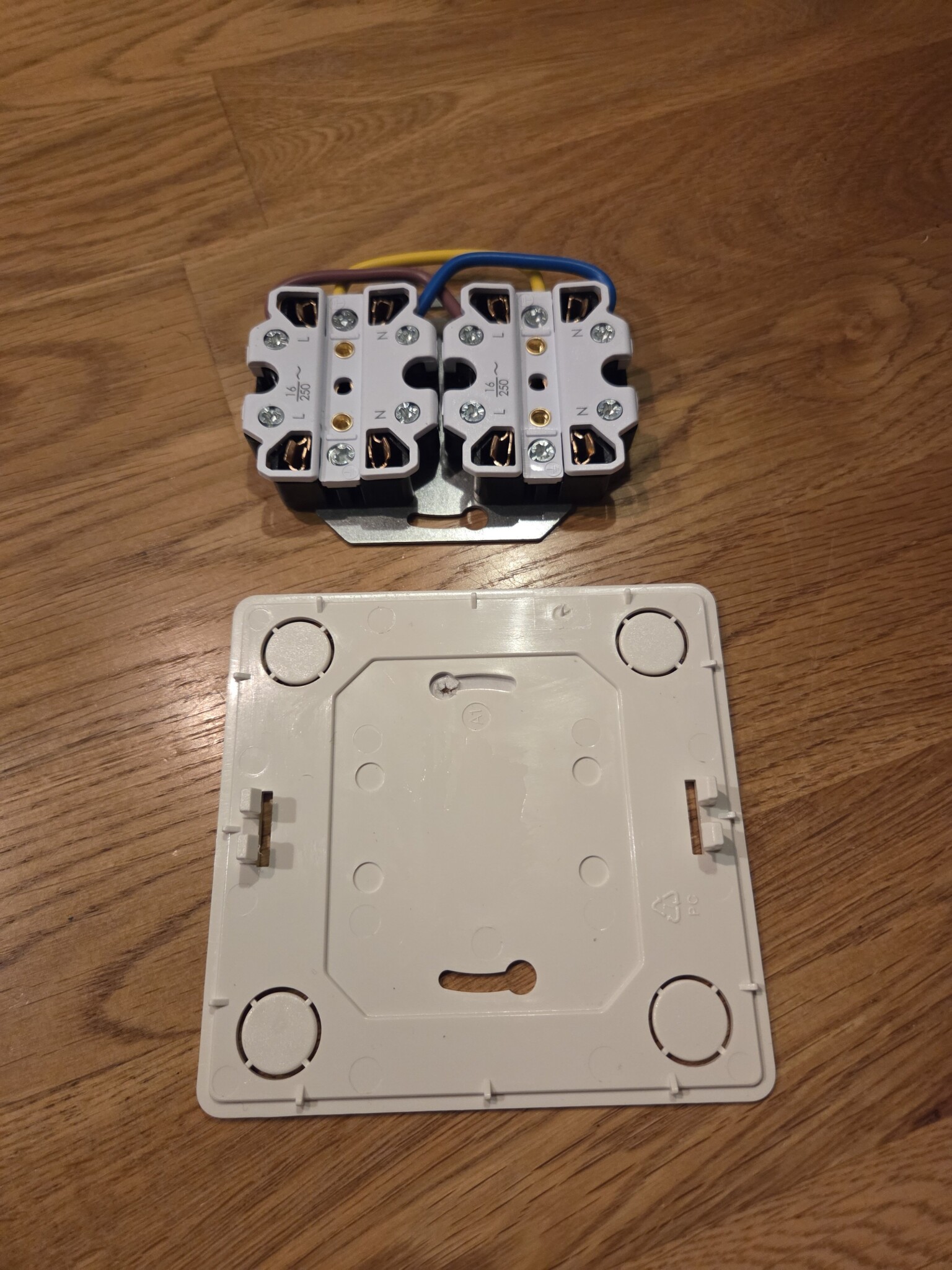

Jag har fördragit i vägg flexrör för el och monterat dosor(för infällda uttag) men har insett att jag behöver fler uttag än två vid en dosa. Får man montera ett utanpåliggande fyrvägs på en dosa?

Det finns med 4 uttag ur en dosa.O OlaLindström skrev:
Schneider har för 4 smala uttag.
Men det finns andra med 2 vanliga och 2 smala.
Inga problem, flera fabrikat av 4-vägs utanpåliggande är tom hålbild för att kunna sättas över en apparatdosa, texO OlaLindström skrev:
https://www.elbutik.se/product.html/schneider-exxact-surface-4-vagsuttag-utp
Då använder man dom här hålen (dock föredrar jag att även komplettera med ett par skruv i hörnen så att det sitter bra)
Hej Tänkte byta ett gammalt uttag i en apparatdosa . Funderar på att passa på att byta till ett utanpåliggande fyrvägs likt det på bilden. Det har fäste för cc60 som du så fint markerat, men hur är det tänkt att man får ut kablarna när bakplattan täcker hela apparatdosan och de plastbitar man kan bryta bort är i hörnen utanför hålet för apparatdosan? Är det tänkt att man ska borra hål i uttaget?T TechChad skrev:
Ja, det måste vara hål i ryggen någonstans. I mina fyrvägare har det varit tydligare än på det som visas i trådet.K Knallskalle skrev:Hej Tänkte byta ett gammalt uttag i en apparatdosa . Funderar på att passa på att byta till ett utanpåliggande fyrvägs likt det på bilden. Det har fäste för cc60 som du så fint markerat, men hur är det tänkt att man får ut kablarna när bakplattan täcker hela apparatdosan och de plastbitar man kan bryta bort är i hörnen utanför hålet för apparatdosan? Är det tänkt att man ska borra hål i uttaget?
