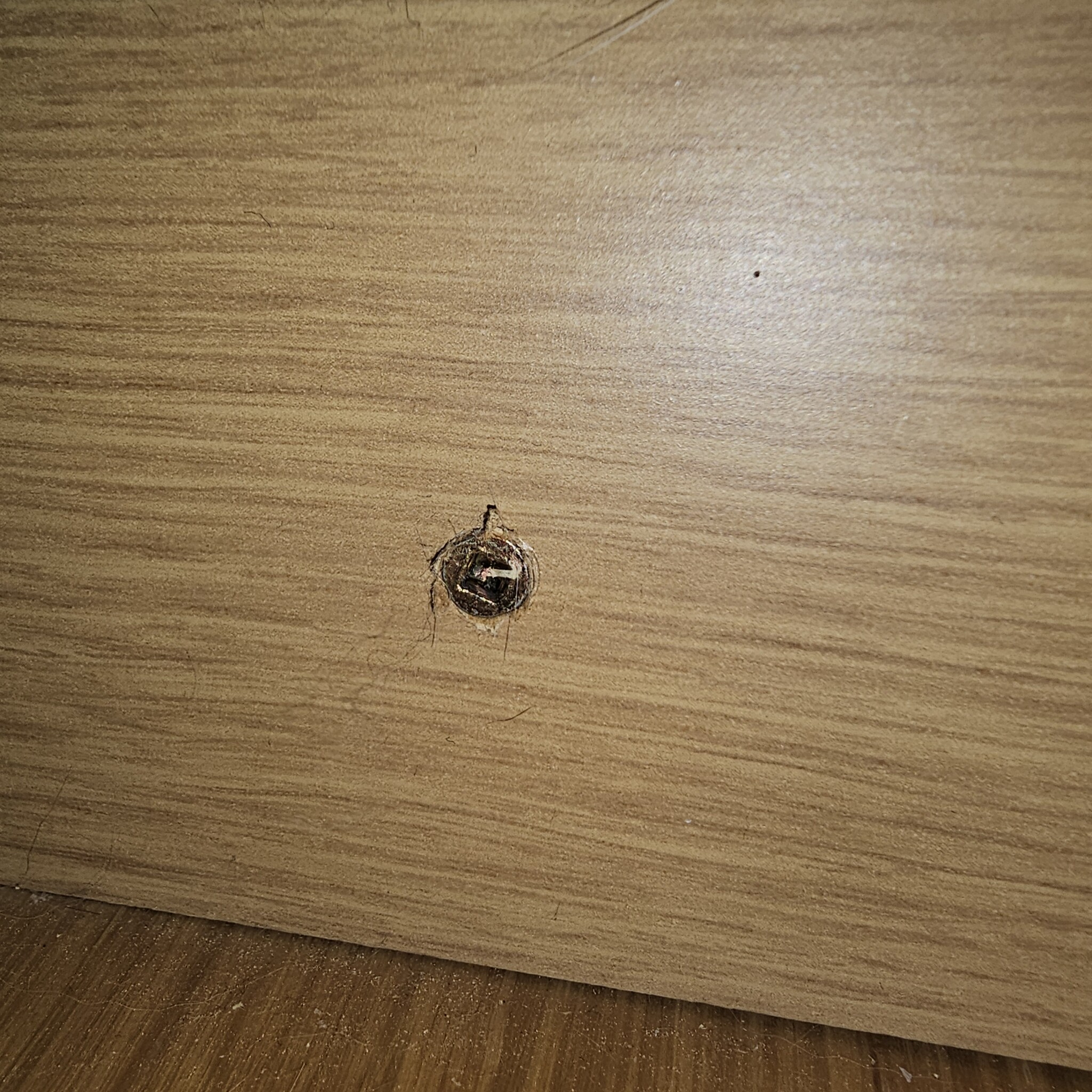

Ska byta golv i ett rum och behöver därmed lossa golvlisterna som den förra husägaren monterat.
Problemet är att ingen bits funkar. Jag skaffade en S0 bits idag som är för liten och bara snurrar, samt en S1 som är för stor och inte går i skruvskallen...
Jag har provat "gummibandstricket" och även mördat någon PH-bits. Borren har inte åkt fram än.
Är det något jag missar? Finns det en S0,5 bits eller är min S1 slarvigt tillverkad?

Det där är en Robertson, vanlig på andra sidan vattnet, men används även här för t,ex fönsterbleck ofta.

Tack för länken. Vad sjutton är S0 och S1 bitsen till för skruv då? Jag trodde det var de som skulle användas, men gick mest på utseendet. 🙃

S0, s1 verkar när jag googlar våra storlekar av Robertson om jag tolka svenska handlarna rätt.

Lite mer googlande.
Finns som både tum och mm. S är det i mm.
# är de i tum.
S0 ska vara 2,3mm
S1 ska vara 2,7mm
En #3 ska vara 0,102” cirka 2,62 mm
Kan ju vara värt att kolla på

En del listskruvar och panelskruvar hade tidigare Robertsonfäste för S1-bits. Exempel VSB och Grabber. Nu är det TX10 eller TX15 som gäller.
Det borde funka med S1-bits. Du kan prova att fila kanterna på spetsen på bitset så den lättare kommer in i skruven. Kanske går det att fuska med ett TX15-bits som nödåtgärd. Har ej provat själv.

Provade TX15, men det ville sig inte. Att fila kanterna på spetsen har jag inte tänkt på att göra. Ska prova det.

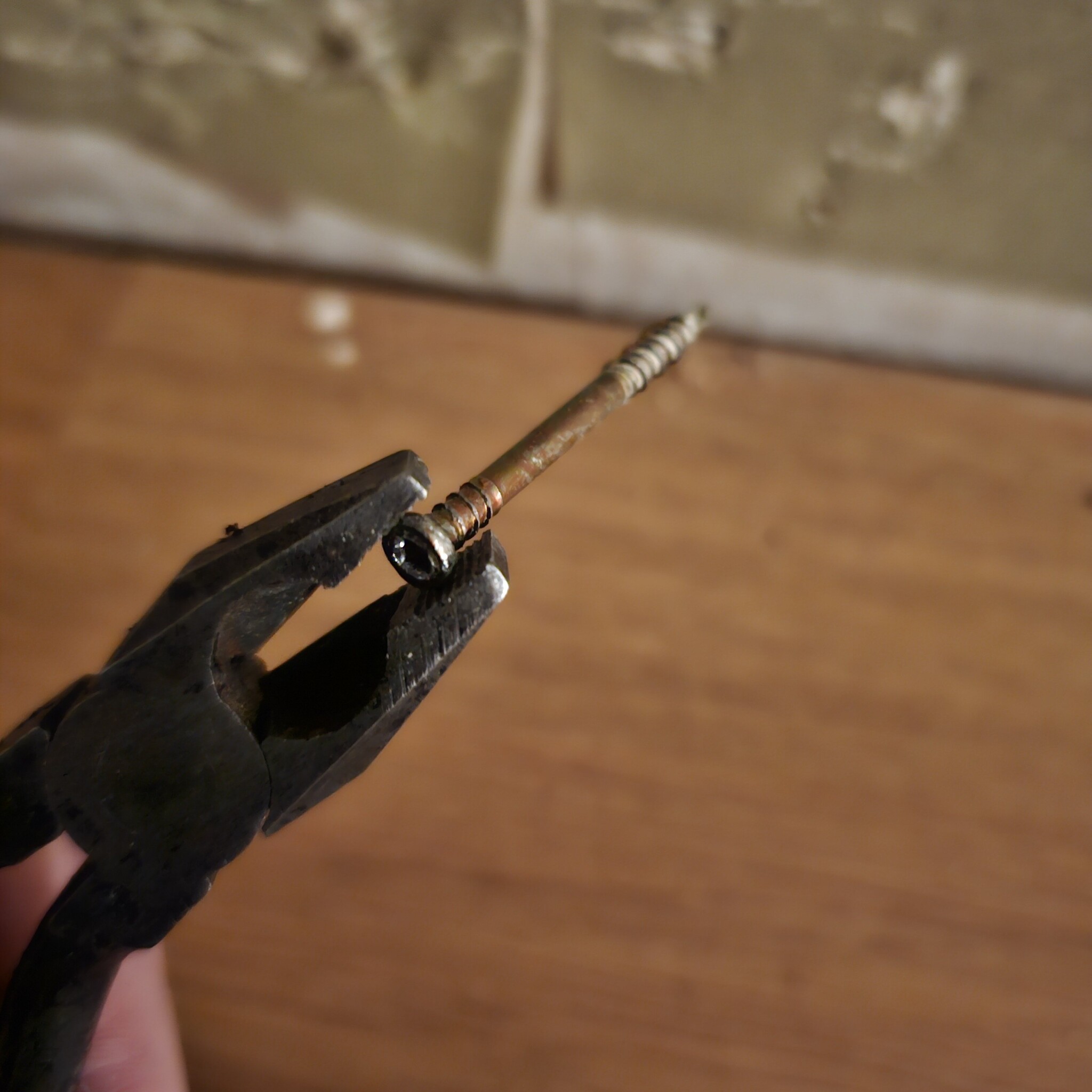

H hapazard skrev:
Ja, mät ordentligt. Men ska du byta listerna kan du ju vålda loss dem annars.
Provade att sätta en liten kofot bakom, är inte så rädd om väggarna då jag ändå ska bredspackla. Kämpigt, men har fått loss två golvlister nu! 😀 Skruven får jag dock dra ut med tång efteråt...
  • Tång håller i en skruv som dras ut från en träyta, i samband med borttagning av golvlister.
hapazard
Ibland är snabbaste lösningen den bästa
LeoVix
spänn fast skruven i chucken på skruvdragaren och skruva ut den.
