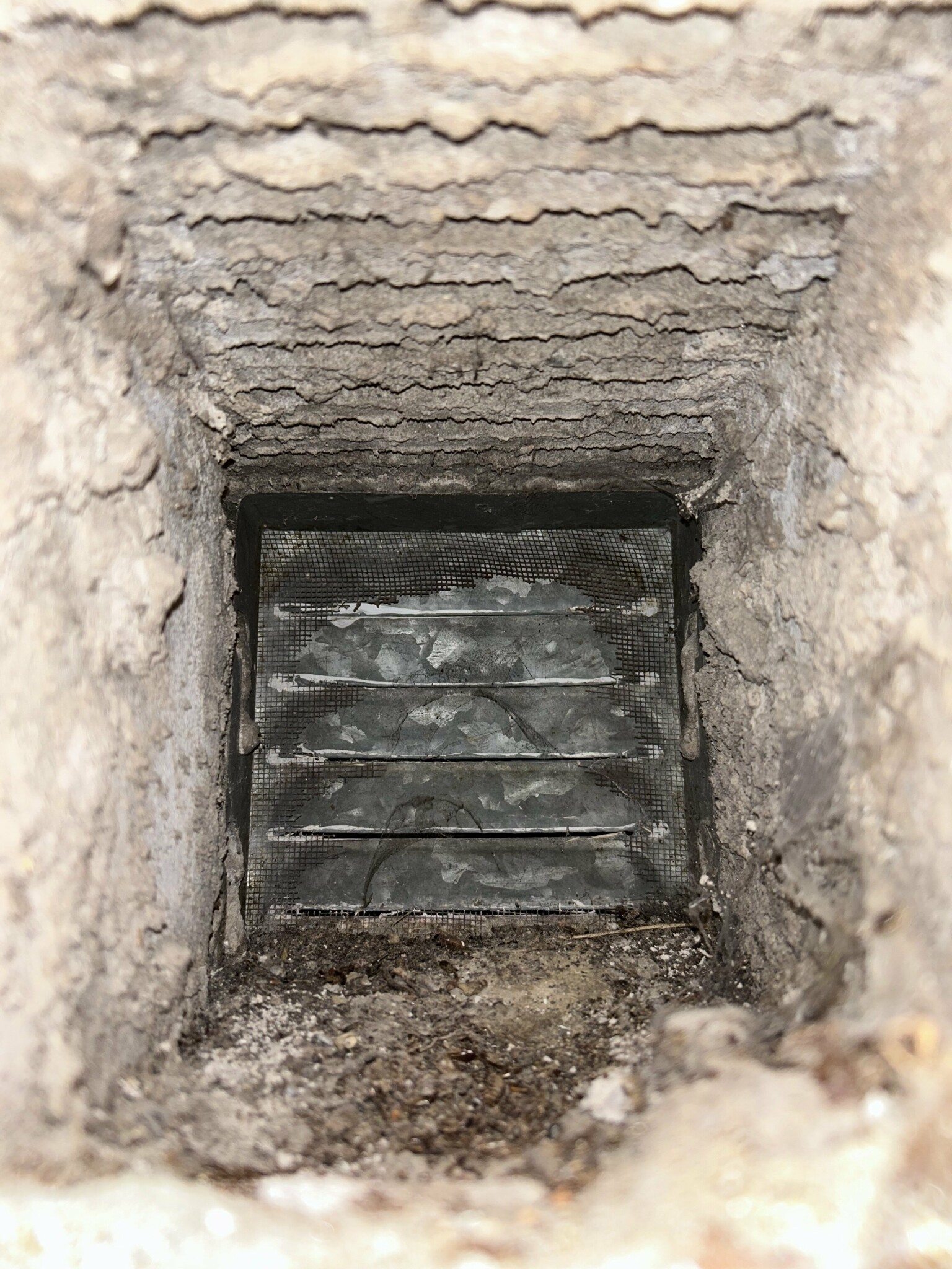

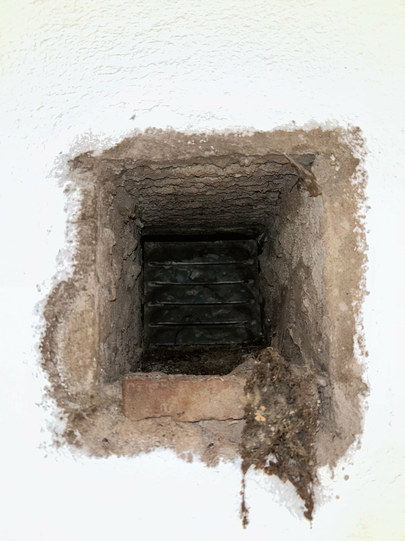

Hej, lite okunnig inom ämnet. Är min idé helt tokig? Se bilder på ventilationshålet jag har nu.

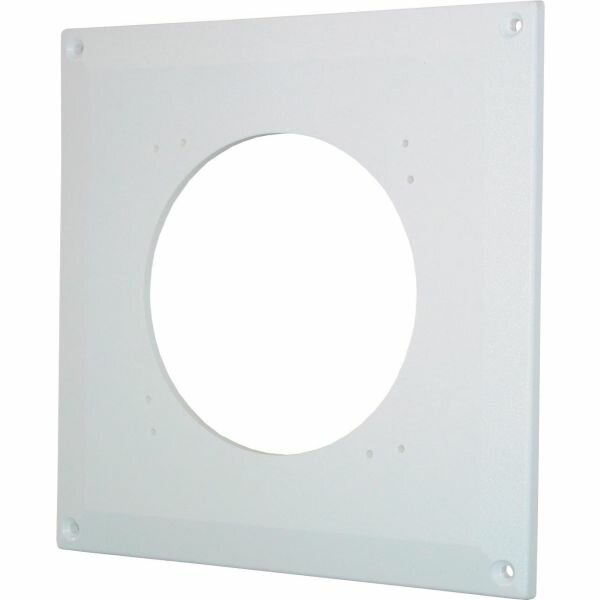

Räcker det med att sätta en täckplatta enligt bild 3 & ansluta en ventil i det hålet utan rör? Eller ska jag bara möta röret mot vent gallret på utsidan? Om jag vill behålla ute delen vill säga? Sitter snyggt inmålad nämligen… för Vent kanalen är ju i betong så behlvs verkligen tätning?

  • Ventilationshål i betongvägg med synligt gallernät och skorsten av damm och smuts.
  • Ventilationshål i betongvägg med synlig lervittring och smuts runt kanterna.
  • Vit fyrkantig täckplatta med runt ventilationshål i mitten. Används för att täcka ventilationshål där fläkt eller ventiler ska monteras.
Tja, du vill nog oavsett sätta dit ett nytt insektsnät på insidan av gallret, då det gamla verkar rätt uppätet.

Så du tipsar mig om att byta utedelen också? Eller var min tanke dum att behålla den och fixa insektskyddet?

Jag behöll de gamla i källaren och gjorde som du. Behövde dock ingen täckram då freshventilen jag satte var stor nog att täcka hålet.

Tack för svar. Hade du rör som mötte gammal ventil eller rör meningslöst vid detta case? Räcker kanalen som den är så man bara sätter ett ”inomhusgaller” /inomhus-ventil?😄

Jag satte bara ny innedel, och lät resten vara. Dvs har fortfarande fyrkantigt murat betongrör/kanal.

Jag testar att sätta täckramen ovan & nedan ventil/liknande. Ska kolla om den passar. Tack för svar👍
  • Vit ventil med fyrkantig täckram för installation.
