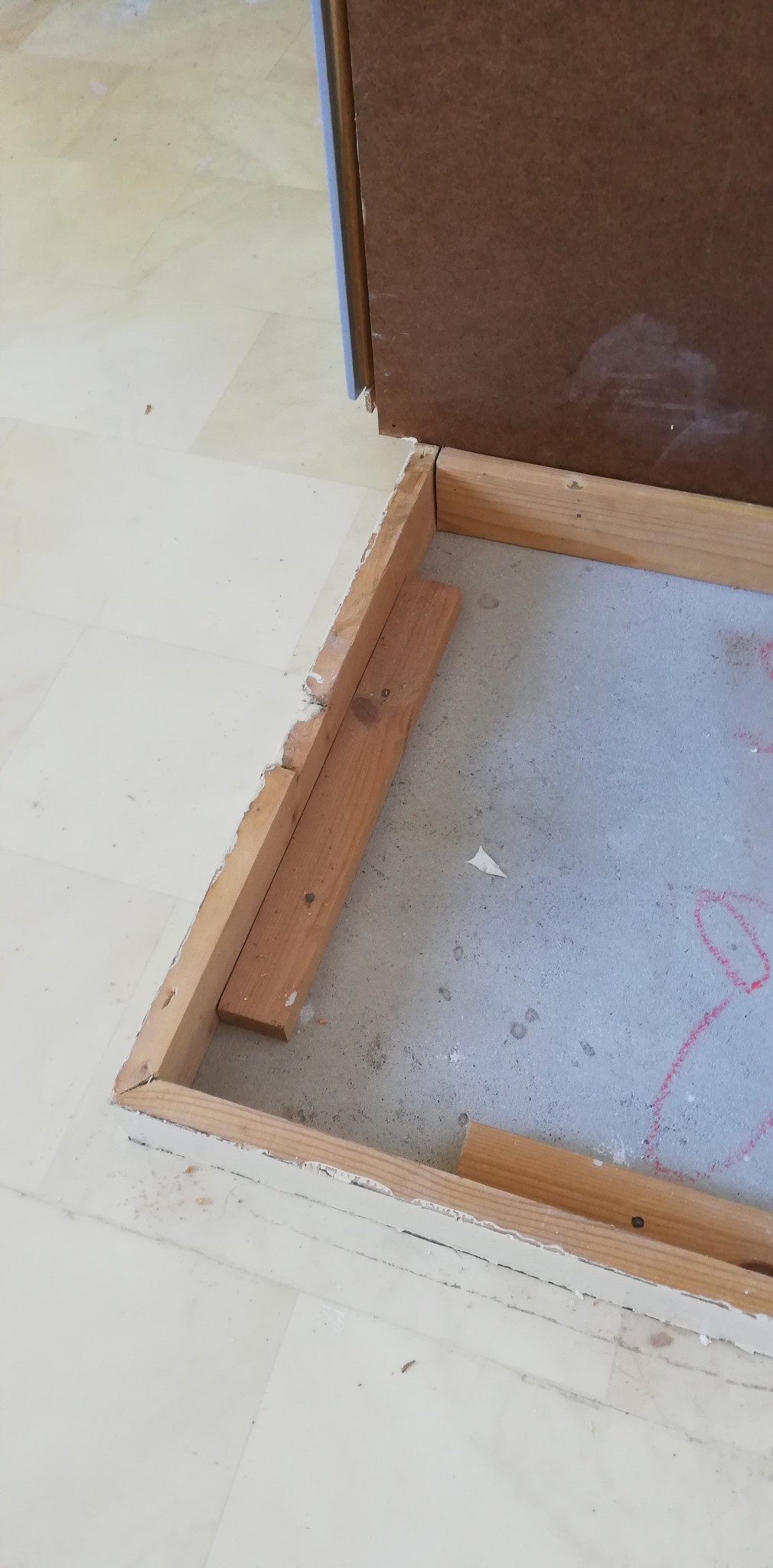

Renoverar kök i en lägenhet från 58. Planen var att riva plastmattan ner till betong och därefter sätta klickgolv och sedan kök på detta. Blev misstänksam för asbest i golv mattan och skickade in för prov. Mycket riktigt innehöll golvet asbest och nu är jag inte längre sugen på att riva befintligt golv utan istället lägga nytt på det gamla. Dock uppstår problem när jag river köket och det blir en nivåskillnad på 10-11 mm lägre där köket har stått. Undrar nu hur jag löser detta problem bäst. Hur eller vad fyller jag i med för att komma i rätt nivå med plastmattan.
Helst vill jag ha golv under hela köket vilket underlättar för diskmaskin och spis.
Tacksam för alla svar och tips på lösningar.

Det finns t.ex. 10 mm tjock golvspånskiva. Lumppapp fungerar bra för att jämna ut upp till några mm ytterligare.
Ex: https://www.beijerbygg.se/privat/sv/produkter/byggmaterial/byggskivor/spånskivor/golvspån-byggelit
