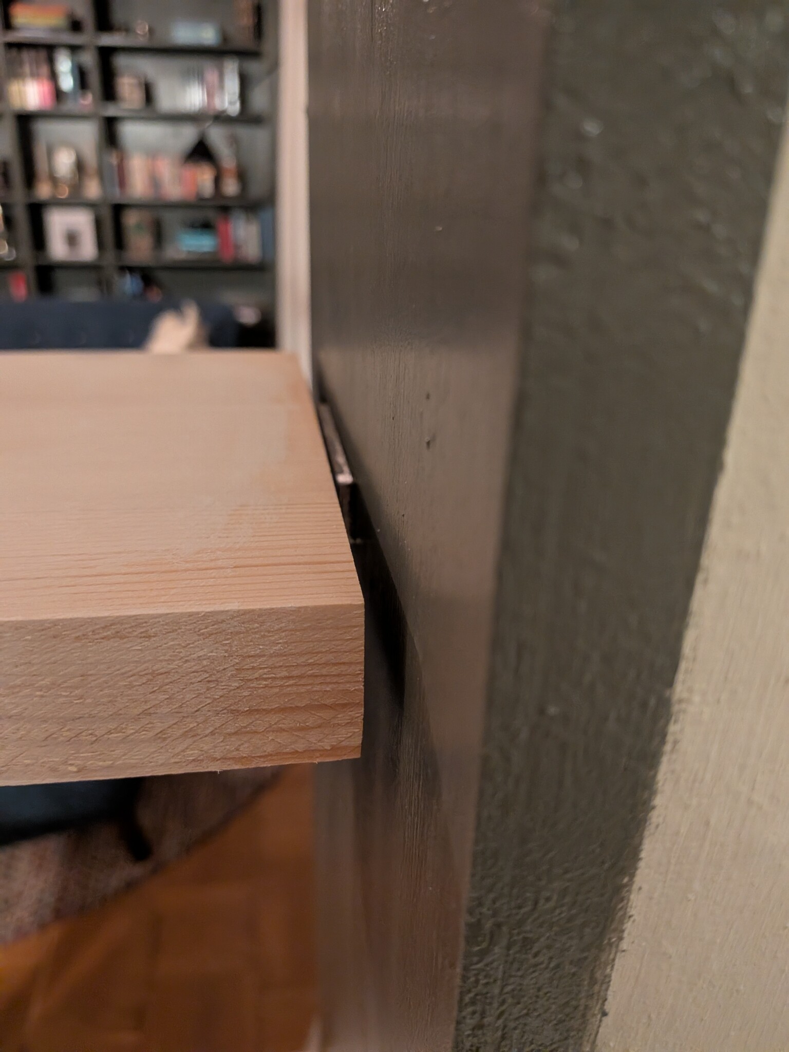

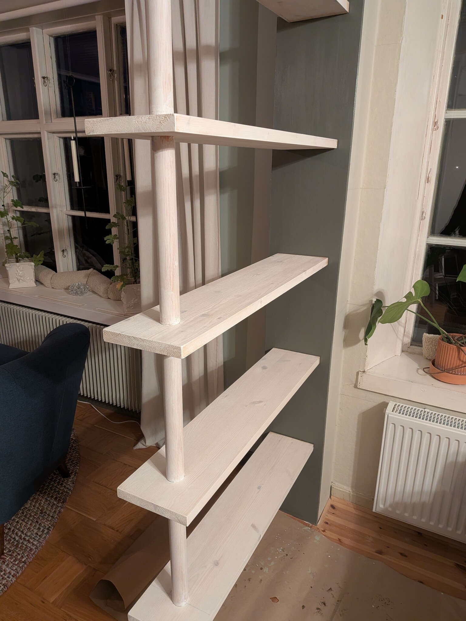

Håller på med en rumsavdelare med dolda hyllkonsoler. Var ett aber att försöka holka ur på sidorna av brädorna för att helt dölja fästena då de sprack i kanterna så slutade med att de fick åka upp ändå. Det resulterade i drygt 5mm springor mellan hyllplanen och väggen som helst av allt skulle behöva täckas och målas över.
Tar tacksamt emot tips på fog eller dylikt som täcker springor bra och gärna ger lite mer stadga till konstruktionen. Som det är nu så finns lite spel i sidled på några av hyllorna. Då det behövs täckas underdelen av brädorna också så får det inte rinna ner längs vägen innan det härdar? Finns det en sån lösning eller är det önsketänkande? En snabb googling så kommer diverse latex och silikon-fog upp men har inte jobbat med det tidigare så vet inte om det uppfyller ändamålet.

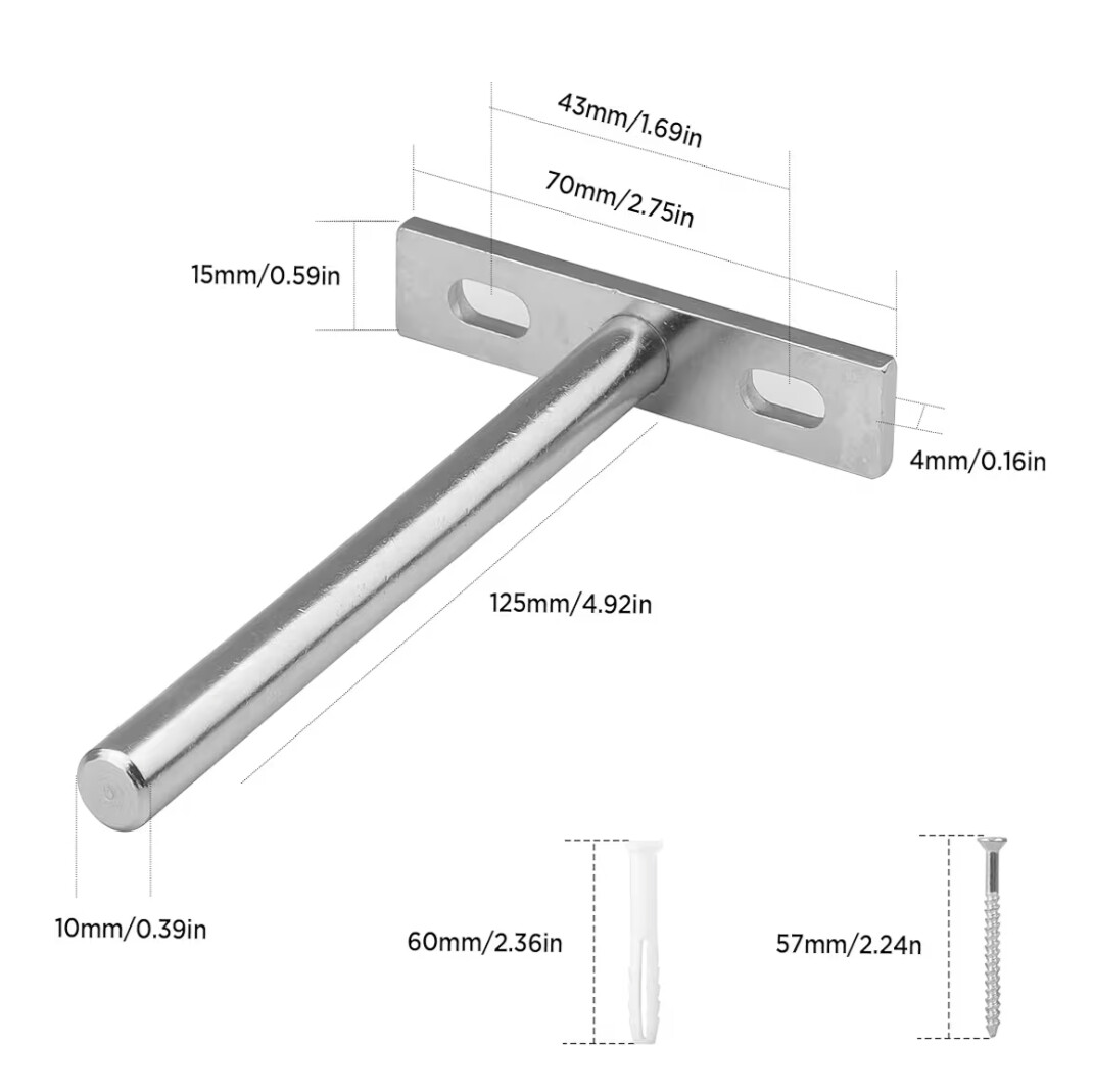

Men jag undrar hur plattjärnet är fäst i den långa pinnen som du för in i hyllplanet?
Är den skruvad finns det möjlighet att rädda det hela.
Ta en bild på konsollen bakifrån och lägg upp.

Hej, tack för svar. Jo, bäst hade varit att fräsa ur för fästena men jag har ingen sån utrustning så valde att skippa det. Om det inte går att täcka springorna så får det vara så. Kommer vara svårt att få isär hyllan nu när den är på plats utan att skada något, så alternativet jag såg var att förklara täcka springorna och måla över.
Hyllkonsolerna kommer som en hel enhet och är fastskruvad i valvet innan jag trädde in hyllplanen.

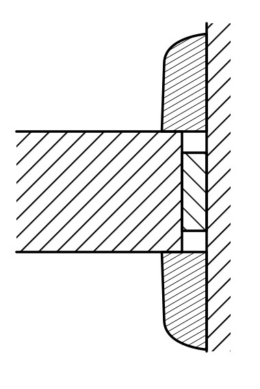

Att sätta en liten list över kanske kan vara ett alternativ? Tror en smyglist tjock nog att täcka springan med flata sidan upp mot väggen skulle kunna fungera.

Kanske kan gå om det ger fogen lite mer att fästa i. Men det blir nog svårt att lägga ett helt stycke över och under eftersom det bara är några mm höjdskillnad mellan fästena och hyllplanen. Får bli två små stycken från spillvirket på var sida om fästet i så fall och sedan kleta med fog och sanda jämnt.

Tror du missförstår vad jag föreslår, jag menade att du skulle sätta en liten bit ovanpå hyllan som täcker glipan, se skiss:

Ja, det var ju också en lösning. Får föra det vidare till högre instans (läs frugan) om hon godkänner designändringen. Tack för tipset oavsett!
