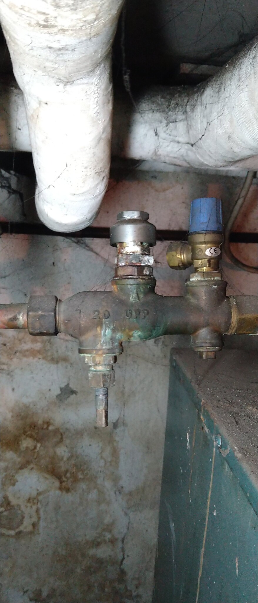

Har ett fritidshus där jag försökte lufta ett element, med resultatet att jag nog behöver fylla på vatten i värmesystemet. För några år sedan fick jag hjälp att göra det, vvs mannen visade vilken kran det var. Men nu idag när jag skruvade på den hände inget, den verkar tom stå öppen(?).
Bild 1.
Där har jag skruvat till fyrkantstappen som är på undersidan. Men skruvat jag till vänster tar det stopp. Till höger känns det som att jag stänger, men inget händer.

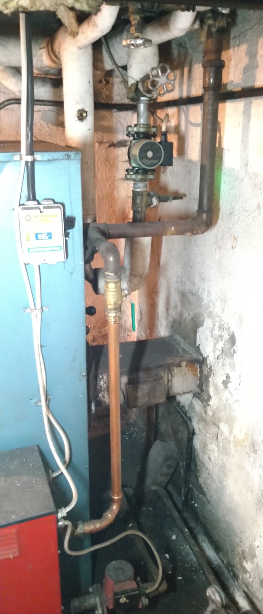

Bild 2.
Översikt framför pannan.

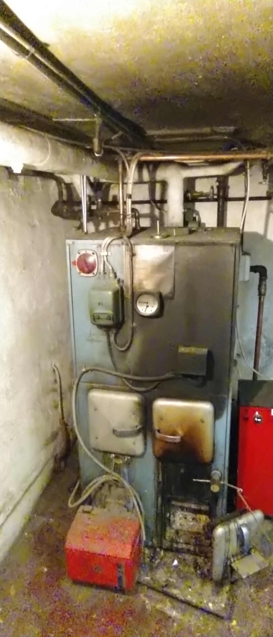

Bild 3.
Sidan av pannan.

Det du skruvar på har jag svårt att tro har något med elementen att göra. Ser mer ut som inkommande vatten till pannans varmvattensystem för tappvattnet.
Edit: Här har du en länk till annan tråd med samma typ av ventilpaket som är det jag tror: https://www.byggahus.se/forum/threads/vad-ar-detta-for-en-vvs-pryl-med-3-funktioner.552866/
Bilderna är rätt suddiga om man förstorar. Du får leta vidare iaf efter en enkel kran som är kopplad till systemet med cirkulationspumpen upptill bakom pannan (om den försörjer elementen).
