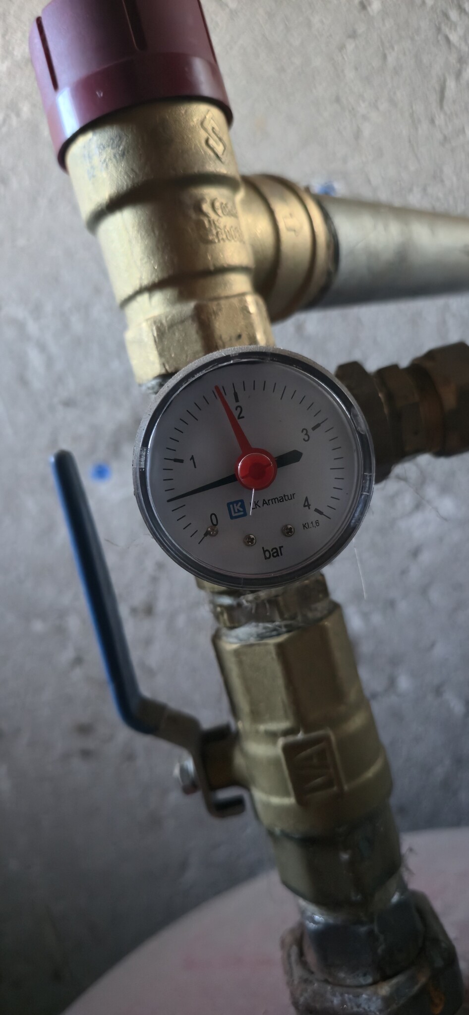

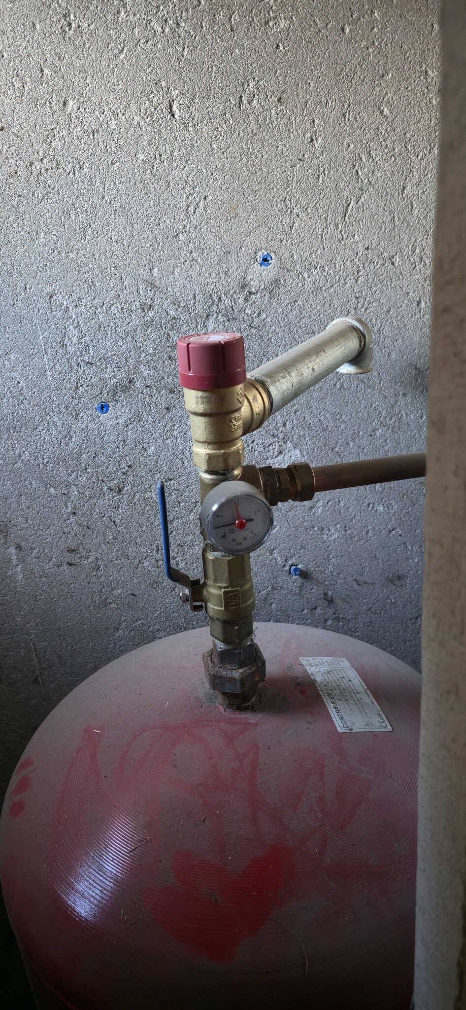

Håller på och gör iordning pannrummet inför kommande eldningssäsong, och tänkte jag skulle kolla så jag har ordentligt med vatten/tryck i systemet. Hur gör jag detta? Har hittat påfyllnadsventilen, men har endast 1st tryckmätare, på denna, 2 pekare. Denna mätaren sitter på expansionskärlet, som nyligen är bytt ( tidigare ägare ).
Förklara gärna vilket tryck de olika pekarna ska stå på.
1plansvilla med källare (där panna och expansionskärl står, ca 2.5 meter till högsta elementet från kärlet).
Bifogat en bild på tryckmätarna.
1m3 acktankar om de har betydelse.

Tryckmätare på ett expansionskärl i pannrummet. Mätaren visar trycket i systemet och har två pekare. En påfyllningsventil syns också.
Tryckmätare på expansionskärl med en pekare som visar cirka 1,8 bar, sitter på en kopparledning med blå ventil.
Det där ser väl rätt bra ut. Var systemet kallt då du tog bilden?

Ja, systemet är kallt, eldar inget under sommarmånaderna. För någon vecka sedan så fyllde jag på lite, men det var innan jag "hittade" mätarna.
Får man fråga hur du anser att det ser OK ut? Vad betyder de olika pilarna, och vad ska de vara på? Är en lufttryck, och en vattentryck?

Svart pil visar aktuellt tryck, den röda är bara en "minnespil" som du kan vrida på manuellt t ex för att komma ihåg vad den svarta stod på tidigare.
Trycket ökar när vattnet värms upp.
Som förgående skriver, det ser bra ut nu i sommartid med trycket. Det kommer att öka när du börjar elda, så fyll inte på mer nu. Vatten ökar i volym med värme. Se även till att cirkpumpen snurrar eller starta upp den 1 gång i veckan, så den inte kärvar/fastnar, som är normalt med att stänga av en pump längre tider.
Tack för svaren, då tolkar jag dessa som att systemet är som det bör!
