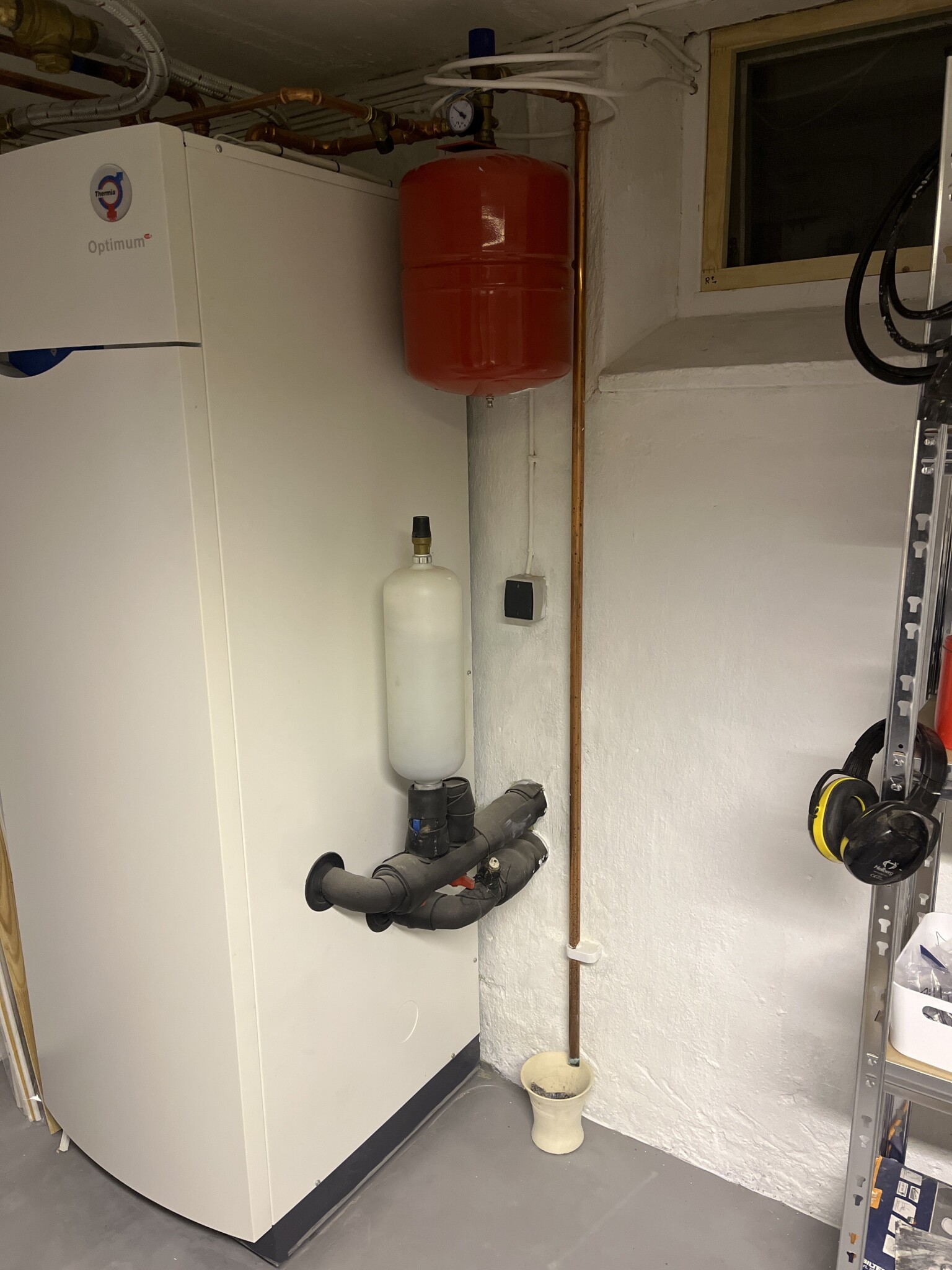

Jpp fyll på till 1 bar, sen den blå en säkerhetsventil för värmesidan, kan stå 1,5 bar eller 2 bar på uppsidan blå hatten. står det 1,5 och nu 0,7 bar så kan du fylla till 1 bar. Trycket kommer att öka med kallare ute och mer värme inne. Sen på sommaren kan det gå ner till 0,5, men bry dig inte, helt normalt och fyll inte på.S Staffan565 skrev:
Tack så jättemycket allihopa! Nu har vi löst det också
Är det normalt att trycket sjunker? After Jag har luftat allting, trycket var på 1 igår. Och när jag kollade idag det var på 0.7 bar.
Fyll igen, kolla i morgon, en luftficka kan ha rört på sig, kan ta några dagar innan trycket stabiliserat sig, och det ändrar sig som sagt med temperaturen.
Även ganska vanligt att ventilen för påfyllning eller säkerhetsventilen läcker när man rört de.
