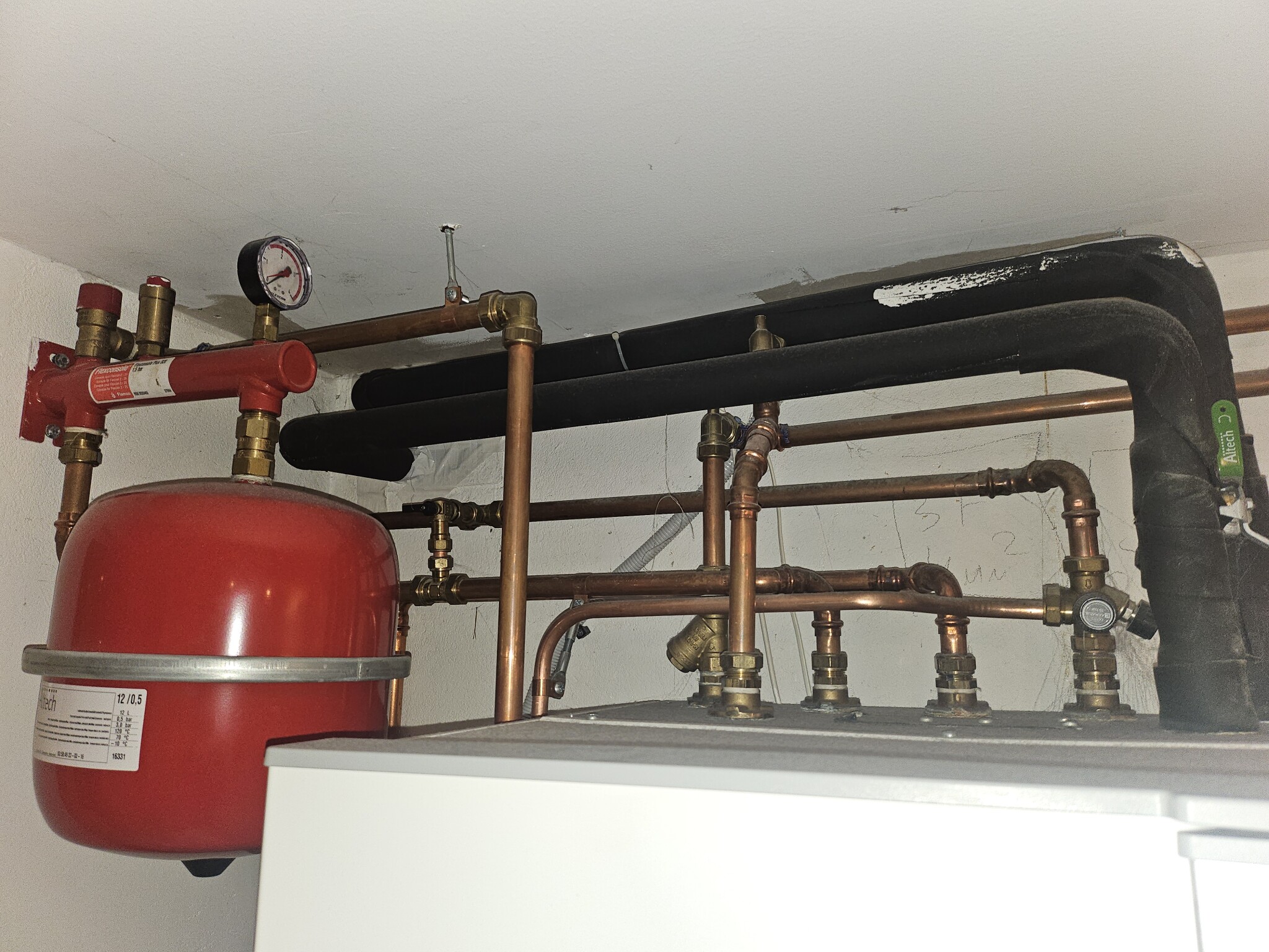

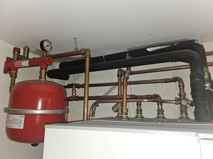

Någon kunnig som vet hur jag ska göra för att fylla på vatten i expansionskärlet?
vänligen
  • Expansionskärl, rörsystem och manometer i ett tekniskt utrymme.
Strax till höger om överkant på kärlet, en vinge ( ventil ) som står på tvären, säkerligen på fyllningen. Den ska öppnas med pyspunka och hålla koll på manomtern, den ska stiga långsamt och inte åka i taket direkt som man kan kalla det. Stanna på 0,9 - 1 bar är lämpligt. Sen hålla koll på trycket under ett par dygn. det är ett rör från den röd knoppen ,ovanför kärlet, kolla hur det ser ut vid golvet, ska vara torrt där och inte blött eller fuktigt.
Sjunker trycket, så kom tillbaka.

Klippa! Tack snälla, det fungerade. Nu sla jag bara försöka få till att någon kommer och servar systemet, inte gjort sedan det installerades 2018
