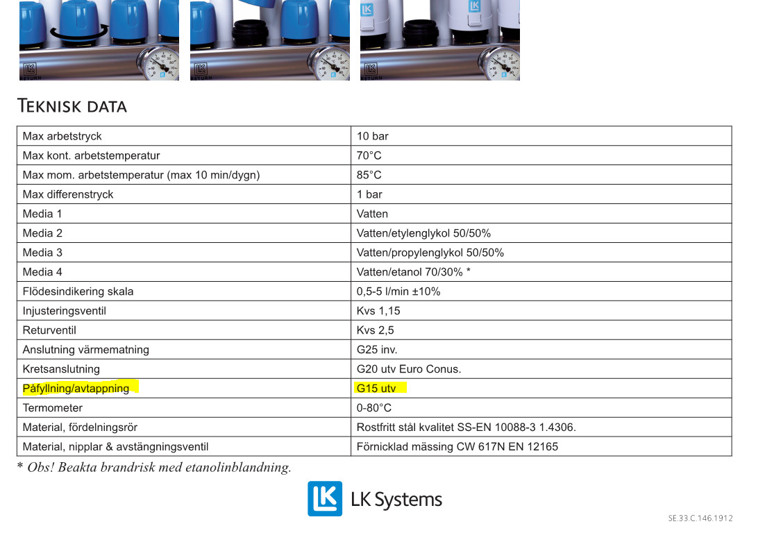

Det är vanligt 15-gänga har jag starkt för mig.
Och nu hittade jag dokumentationen på det också:
Dokumentation av tekniska data för LK Systems med markering på G15-anslutningen.
P
Ja, tack! Det verkar stämma. Ska beställa och pröva!

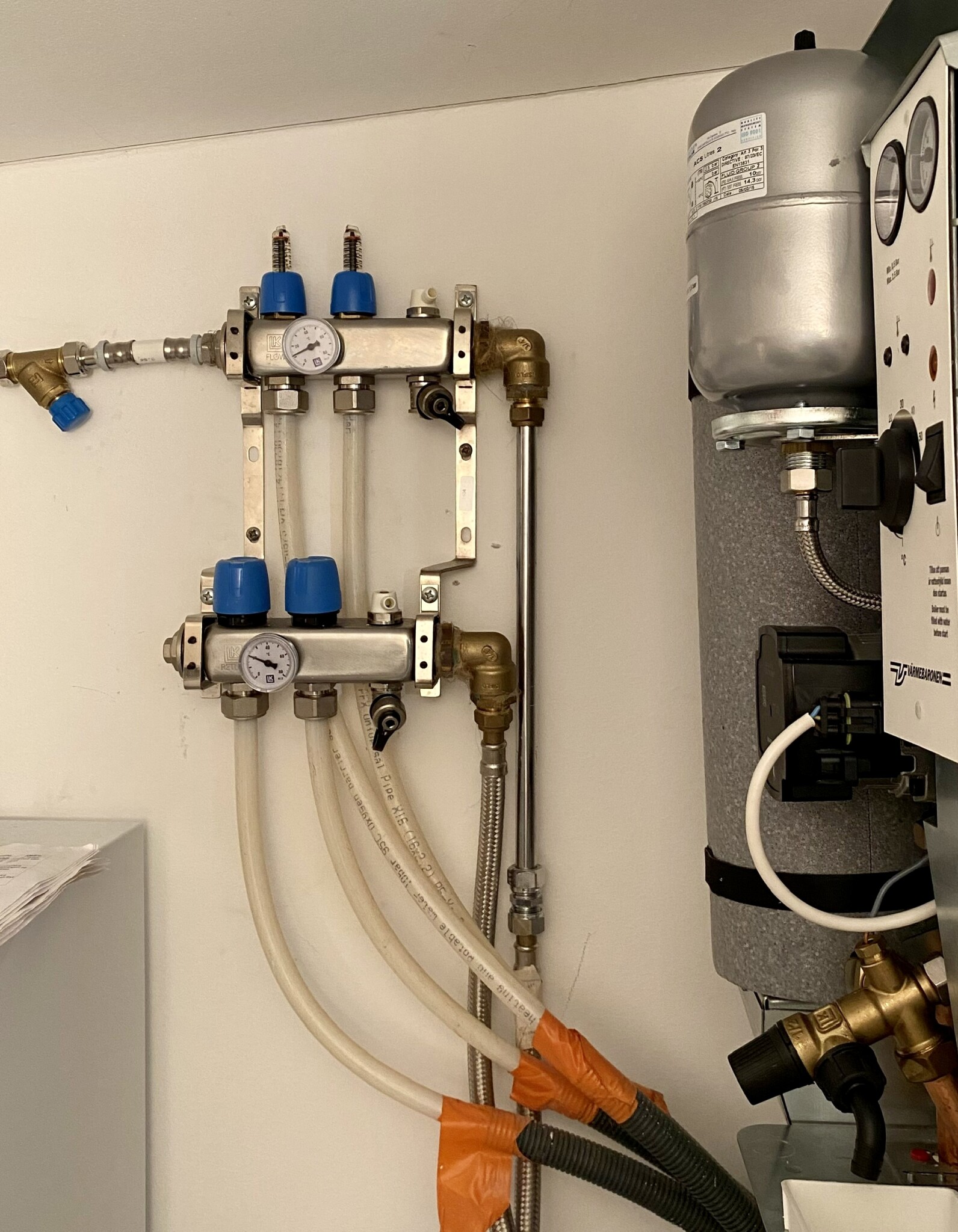

Koppla samma slang du har i trädgården mellan din duschblandare (ta bort duschslangen först såklart) och en av avtappningarna på golvvärmefördelaren.
Öppna avtappningen med en luftnyckel om du har en sådan.

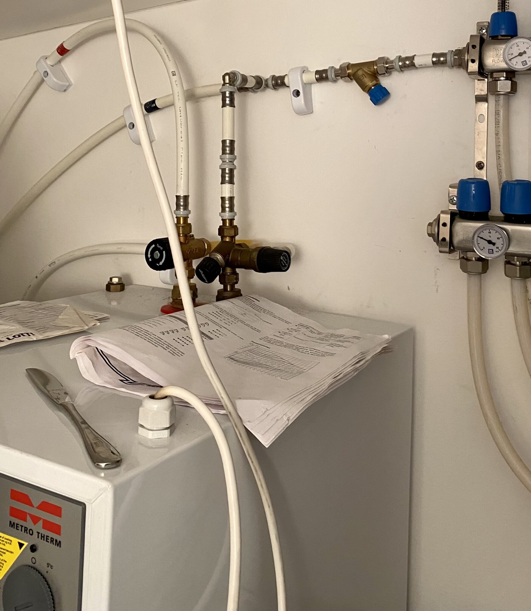

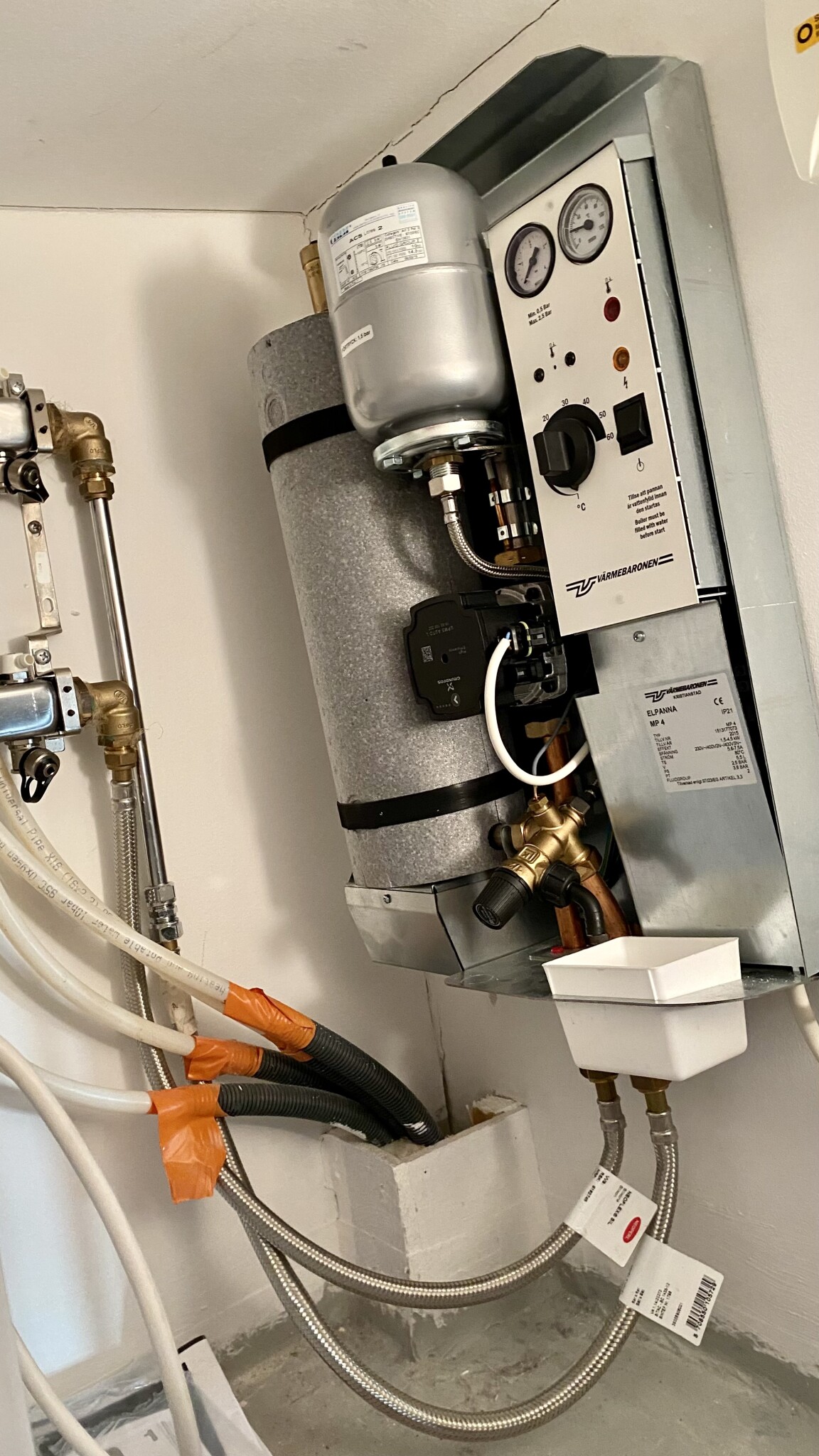

Hej, min dotter har köpt en attefallshus som har samma problem och exakt samma system. Jag försökte fylla på med vatten med det verkar inte fyllts med vatten. Provade på i flow och retur utan resultat trots att jag har lossnat de vita ventiler, vad gör jag för fel 😑 Jag även provade med värmepannan på och av . Tack för allt hjälp i förhand.
Har du öppnat "avtappningen" när du fyller på??

Hej, jag vet inte riktigt vilken är avtappning?

Hur gjorde du när det inte fungerade?
Jag kopplade vatten slangen i avtappningen ”flow” som beskrivs ovan och vridit den vita ventilen som sitter ovanpå. Ska man öppna (vrida) även antagningen under ifrån?

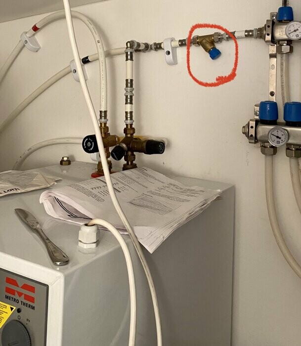

Är det inte lättare att öppna påfyllningskranen?

Jag håller helt med @Daniel 109
Fyll på där det är tilltänkt. I påfyllningsventilen som redan finns!
Och för att förtydliga så måste du öppna avtappningen om du ska fylla baklänges med en gardena.
Ventilen öppnas med fyrkantstaget i locket. Du har motsvarande undertill där den passar.

Jag tänkt på det men en kompis sa att det skulle inte hjälpa! 😂 jag ska prova igen morgon, tack för allt hjälp

Hur gick det? Du och Daniel hade rätt, jag fyllde vatten direkt från den blå kranen. 🙏
