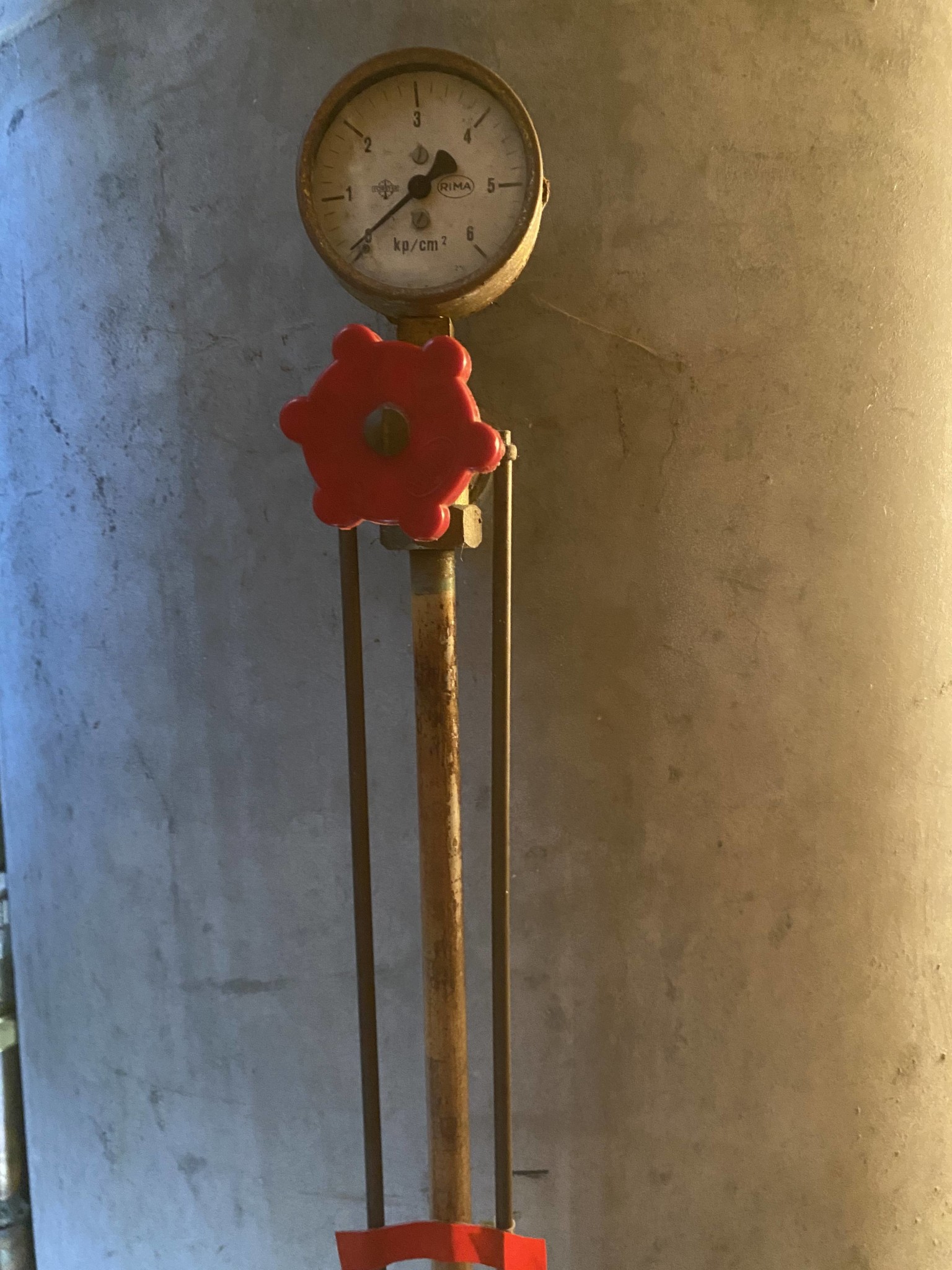

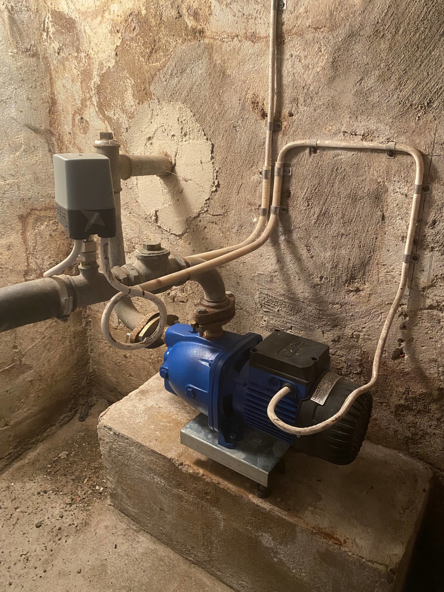

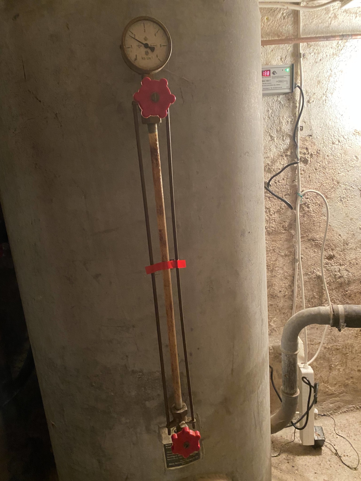

Vi har ett fritidshus med gammal grävd brunn. Vattenpump och hydrofor i källaren. Vi tog vatten till trädgården och märkte inte att vattnet slutade rinna. Jag antar att vi tog ut mer vatten än vad som hann fyllas på. Det var mycket luft i systemet, Jag fyllde på vatten i pumpen några vändor så löste det sig och trycket i hydroforen steg till 1 kg/cm. Vattennivån i nivåröret på framsidan steg från obefintligt till max. Pumpen stängdes aldrig av dock, till slut gick den varm. Sen fick allting vila i 2 veckor när vi åkte hem. Nu står mätaren på ca 1. Pumpen ger vatten men stängs inte av vilket jag antar handlar om att trycket i hydroforen är för lågt så den inte når avstängningstrycket. Jag har en kompressor så jag kan fylla på med luft i tanken som förra ägaren sagt. Mätaren på hydroforen får jag upp till ca 2 (kg/cm2). Mätaren på kompressorn ligger då på ca 5-6 (bar). Pumpen slår fortfarande inte av. Jag ser ingen vattennivå i röret, men det är så fullt av avlagringar att det är svårt att veta om där är vatten eller inte. Om jag knackar på hydroforen är det svårt att höra någon tydlig luft/vattennivå. Med pumpen avstängd rinner det ur kranen dock så nånting har hänt. Vad ska jag göra nu? Vore tacksam för MYCKET tydliga instruktioner då detta är helt nytt för mig.

Jag öppnade kranarna idag och släppte ut allt vatten. Tryckmätaren på tanken står på 0. Prövar starta pumpen och ser om hydroforen fylls på, då ska väl trycket i hydroforen stiga? Gör jag rätt? Pumpen går och är kall vilket jag tolkar som att vatten kommer in och kyler den?
Röret är omöjligt att se någon nivå i. Kan man rengöra det eller måste man byta ut det?

Aha. Fick fylla på med vatten i pumpen på sugsidan igen, sen steg trycket i hydroforen, och pressostaten slog av pumpen vid runt 5 kg/cm2. Nu har vi vatten med bra tryck i kranarna. Får se nu när pumpen går igång - läser av trycket då - för att se om pressostatens inställningar behöver justeras. Korrekt?
