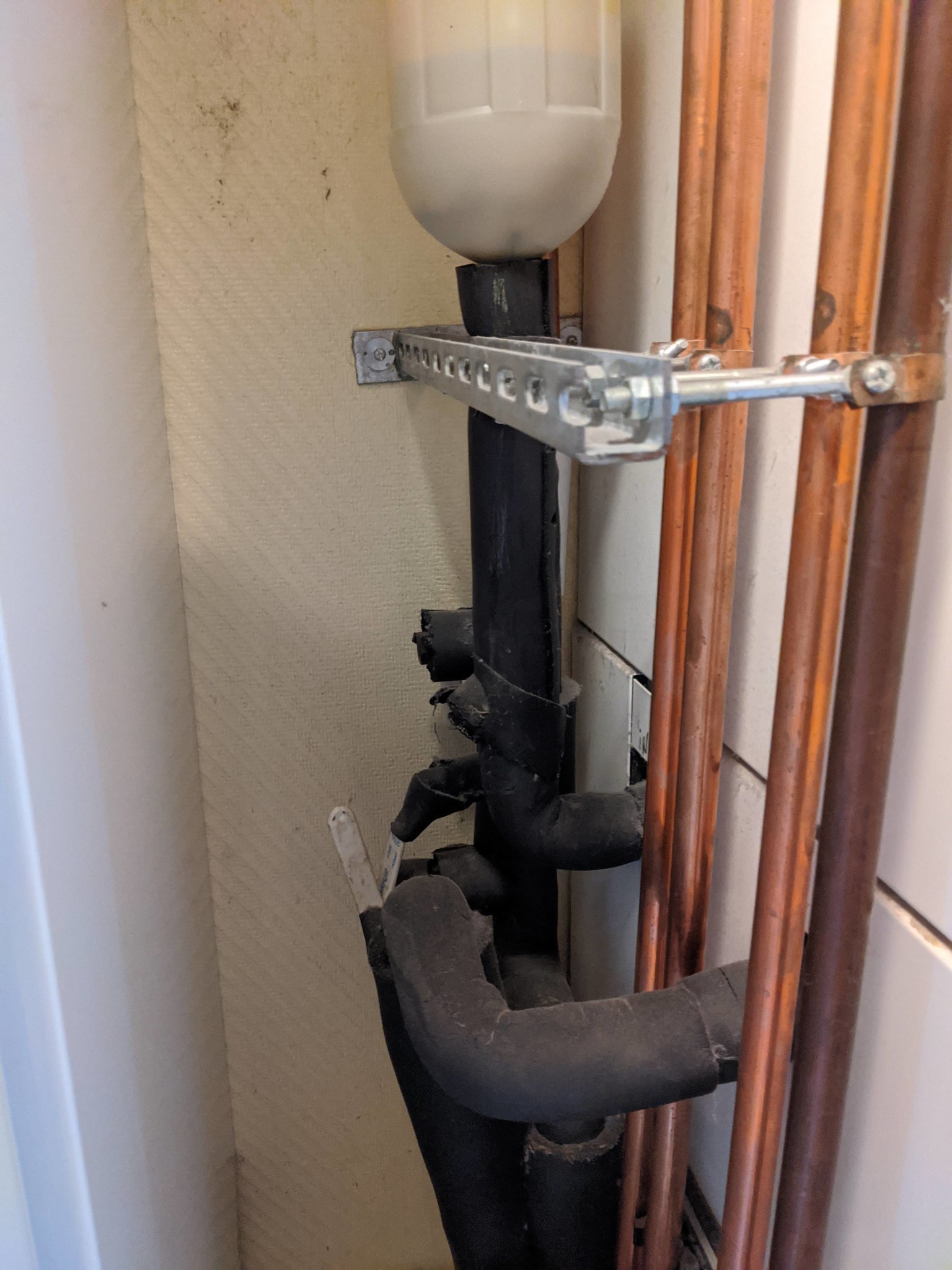

Tog över ett hus med en NIBE 1205 från 2003. Har förstått att jag ska fylla på köldbärare, som finns kvarlämnat, men vad måste jag göra och vad kan jag lossa på. Ska det späs ut etc. Om vi förutsätter att jag stänger pumpen helt, kan jag lossa på "muttern" till kärlet och fylla den vägen då? Bild på en NIBE 1205 värmepumpsanslutning med synliga rör och en expansionskärlsmutter som användaren funderar på att lossa.
Vit expansionskärl till NIBE 1205 värmepump med kopparledningar i ett utrymme.
En NIBE 1205 värmepump med kopplingar, inklusive en orange expansionskärl och ett vitt köldbärarkärl mot en vit vägg.
Såhär ser det ut på pumpen.
Slå av pumpen och släpp trycket sakta genom att öppna säkerhetsventilen på locket. När det pyst klart, tar du bort locket, och fyller på så du har 2/3-3/4 delar av kärlet fullt. Köldbärare blandas 1 del sprit och 3 delar vatten.
95% sprit så du får~25% brine.
Man kunde ju tro att frågorna skulle tagit slut här men icke. Jag kan inget om säkerhetsventiler, men jag vred motsols till att den poppade uppså att säga. Ytterst lite pys om ens något eller om jag inbillade mig.
Men till huvudfrågan, hatten, hur tar jag av den. Drar jag bara uppåt efter att ha vridit den? Känns stumt som fan och jag vill inte sabba något så tänkte jag frågar först
Mvh
Klas
Nej, du skruvar loss hela säkerhetsventilen från expansionskärlet. Dvs hela manicken och inte bara hatten
Du ska inte ha loss den svarta hatten, det är bara vredet på säkerhetsventilen. Skruva loss den bamsestora muttern som sitter på plastkärlet så ska du se att det funkar.
Glöm inte pumpa upp lite tryck i slingan när du krånglat klart.

Ska ge det ett försök strax, men jag har såklart heller inte koll på hur jag pumpar upp trycket efteråt?Jag avsåg att bara hålla i vätskan med en typ vattenkanna ner i kärlet som jag förstått att man gjort innan.
du behöver inte pumpa upp något tryck, det där är inget tryckkärl på så vis. är bara köldbärarslangarna under behållaren, så är det inga problem!

Du måste ha lite tryck i systemet! Om allt är rätt monterat ska du ha en ventil "före" kärlet, så du kan stänga den och öppna i toppen på kärlet. På så sätt kan du använda värmepumpens cirkulationspump (för brine naturligtvis) till att pumpa upp trycket. Annars går det utmärkt med en liten luftkompressor.

Vad händer om man har för mycket vätska i kärlet? Dvs. mer än 3/4.
I värsta fall trycks det ut lite genom säkerhetsventilen. Först den kvarvarande luften, sen vätska om det behövs.
