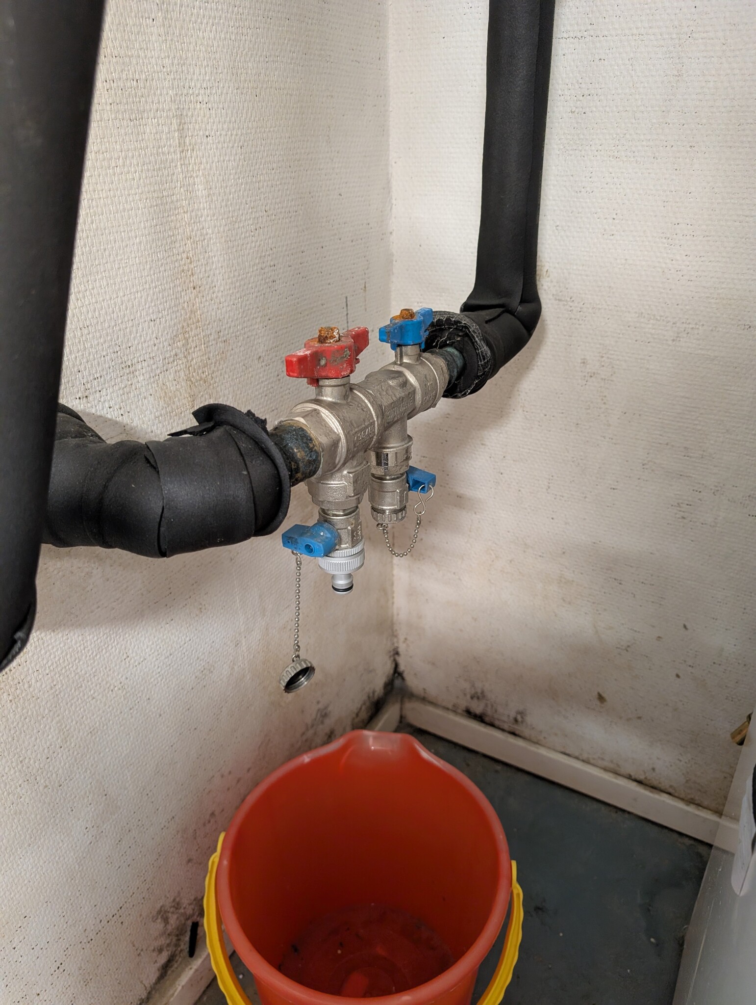

Jag har läst alla möjliga trådar här på forumet men inte lyckats hitta svar. Jag har även försökt få hjälp av rörfirmorna här omkring, men ingen verkar ha tid att svänga förbi och hjälpa mig.
Jag behöver fylla på brine/köldbärarmedium i systemet (bergvärme), men har lite funderingar.

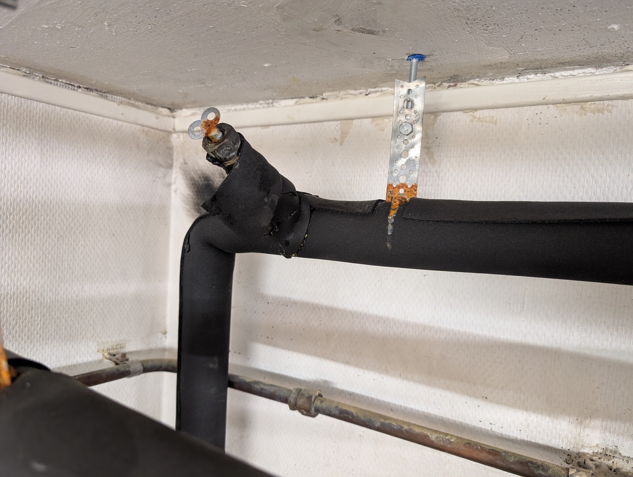

1. Kärlet där jag tänkt fylla är inte högsta punkten i systemet (se bild), vilket gör mig rädd att jag ska få luft i systemet.
2. På högsta punkten sitter en säkerhetsventil(?) eller en avluftare(?). Se bild.
Hur ska jag gå till väga? Oerhört tacksam om någon vill guida mig.

Det vita är ett expansionskärl och bör ha en synlig nivå av vätska i sig, är den helt full kan du blåsa i luft genom ventilen i toppen, är den tom så fyller du vatten med vattenslang genom samma ventil. Om det saknas stora mängder behöver även mera frysskydd tillsättas. Men jag gissar att du bara ska fylla lite för att det skvalar i rören?
Krilleman
Inte bör man fylla tappvatten i borrhålet och späda ut spriten i onödan?!
:confused::confused:
Har du ett påfyllningskoppel på din ledningar ner i borrhålet?!

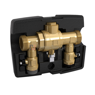

Kan se ut såhär och sitter ofta dolt i en frigolitlåda:
Och skriv bara ett inlägg, det blir så snurrigt när du postar flera olika frågor.

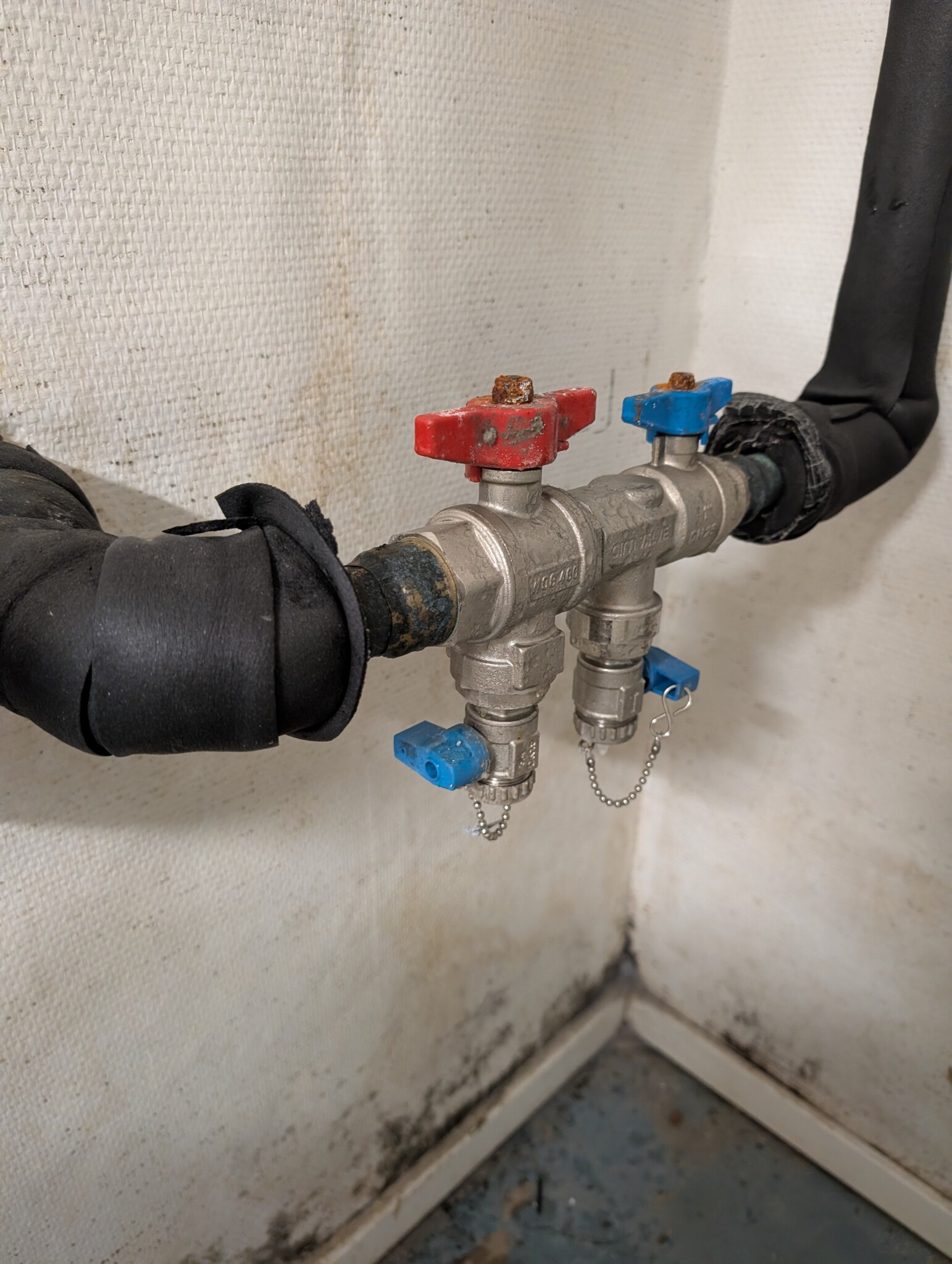

Även såhär kan påfyllnadsventilen se ut

Jag säger ju att du har rätt i sak, men arbetet med att blanda och fylla med frysskydd är mycket svårare då du först måste ta reda på vilket frysskydd som används, beställa en 25 litersdunk med frysskydd och ha en extern pump för att pumpa i det och allt spill blir lite brandfarligt om det sprit som frysskydd. Dessutom så kanske det inte ens behövs då kärlet faktiskt kan vara fullt redan. Om kärlet redan är fullt med genomskinlig vätska, så är det luft som behövs för att få en expansion möjlig. Vill man krångla till det ytterligare så bör frysskyddet testas innan om det är lagom spädning, sätt in ett prov i frysen och mät när det fryser/tinar,vad har man för köldbärartemperatur? ligger man på plusgrader så kan andelen frysskydd sänkas med vatten om frysskyddet redan är högt, är frysskyddet lågt, behöver andelen frysskydd höjas, ska 95% sprit pumpas i, i allra högsta grad brandfarligt. Så jag tycker fortfarande att en första fyllning med vatten är ett gott råd.

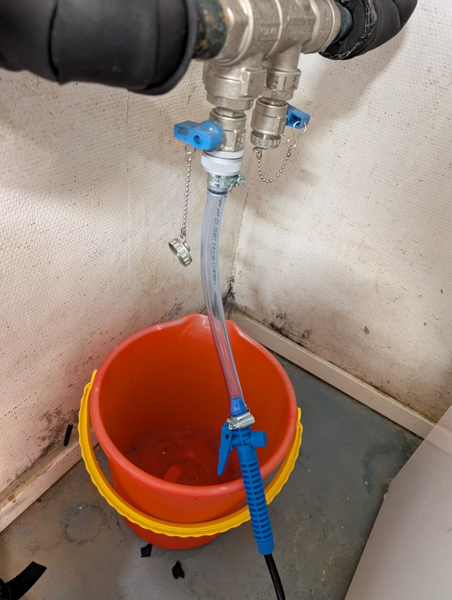

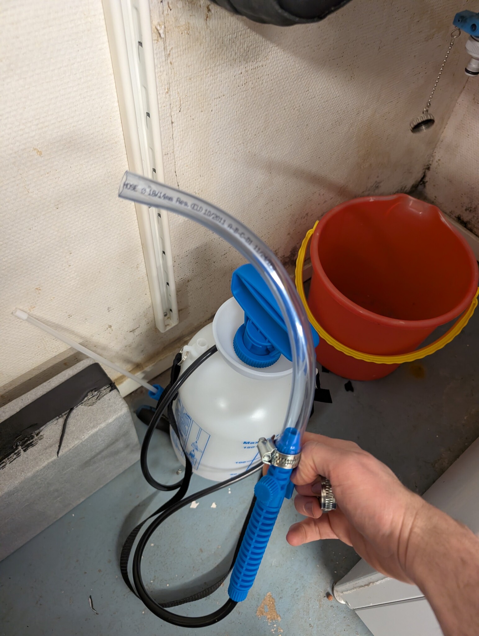

Så här gjorde jag
Biltema ogräspump
14/18 mm PVC slang Jula
Slangklämma
Krananslutning modell större
Slangklämmor
Ventilkoppling med två kranar, en röd och en blå, ansluten till svarta PVC-slangar inne i ett rum med vita väggar.
Röranslutningar med ventil, slangklämmor och PVC-slangar ovanför en röd hink, i en renoveringsmiljö.
Pump med 14/18 mm PVC-slang och slangklämma vid vask, använd för ogräsbekämpning.
PVC-slang ansluten till metallkran med slangklämma, över en röd hink; del av ett hemmagjort bevattningssystem.

gardena borrmaskinspump är kanonfin att använda annars.
