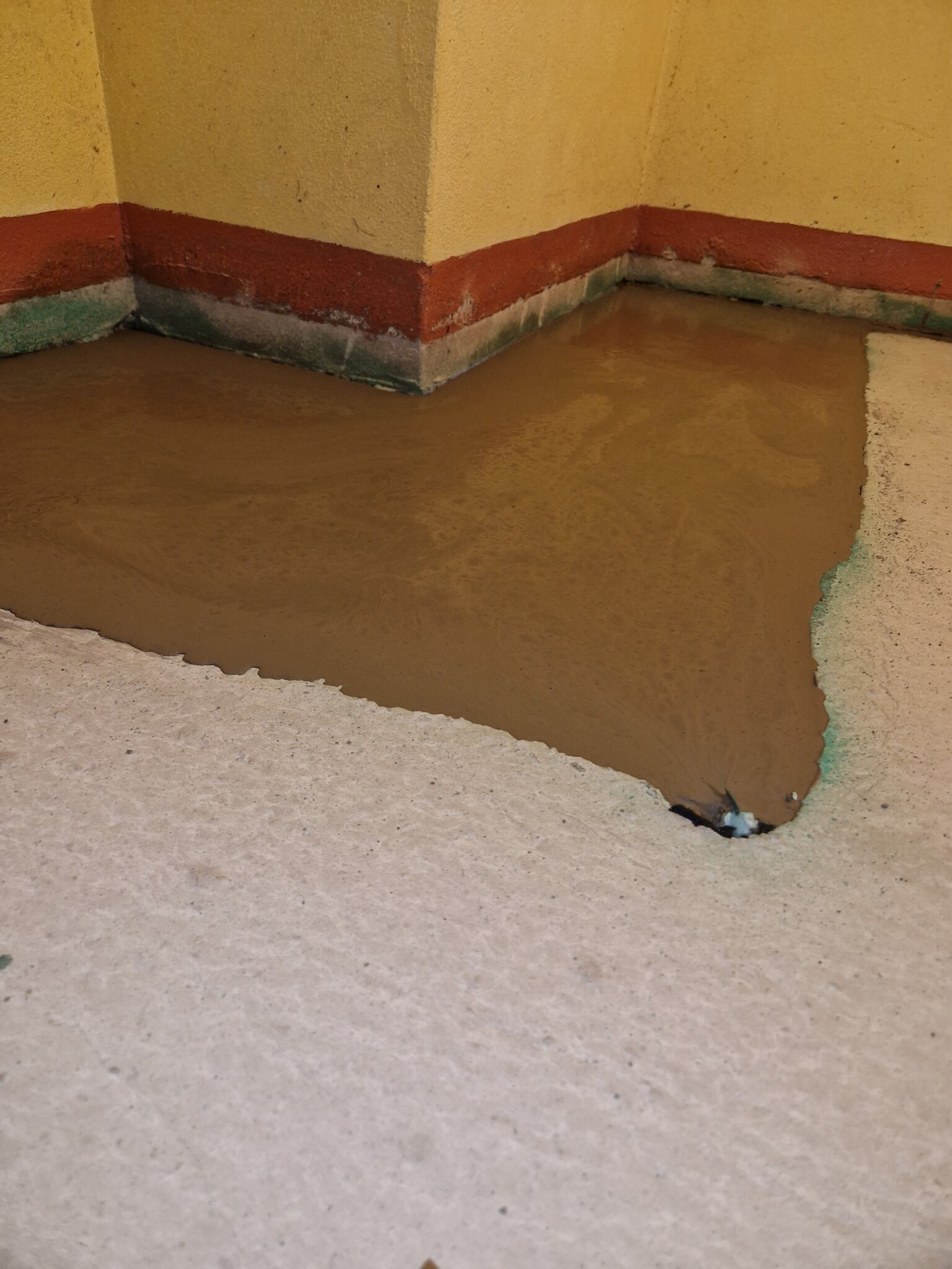

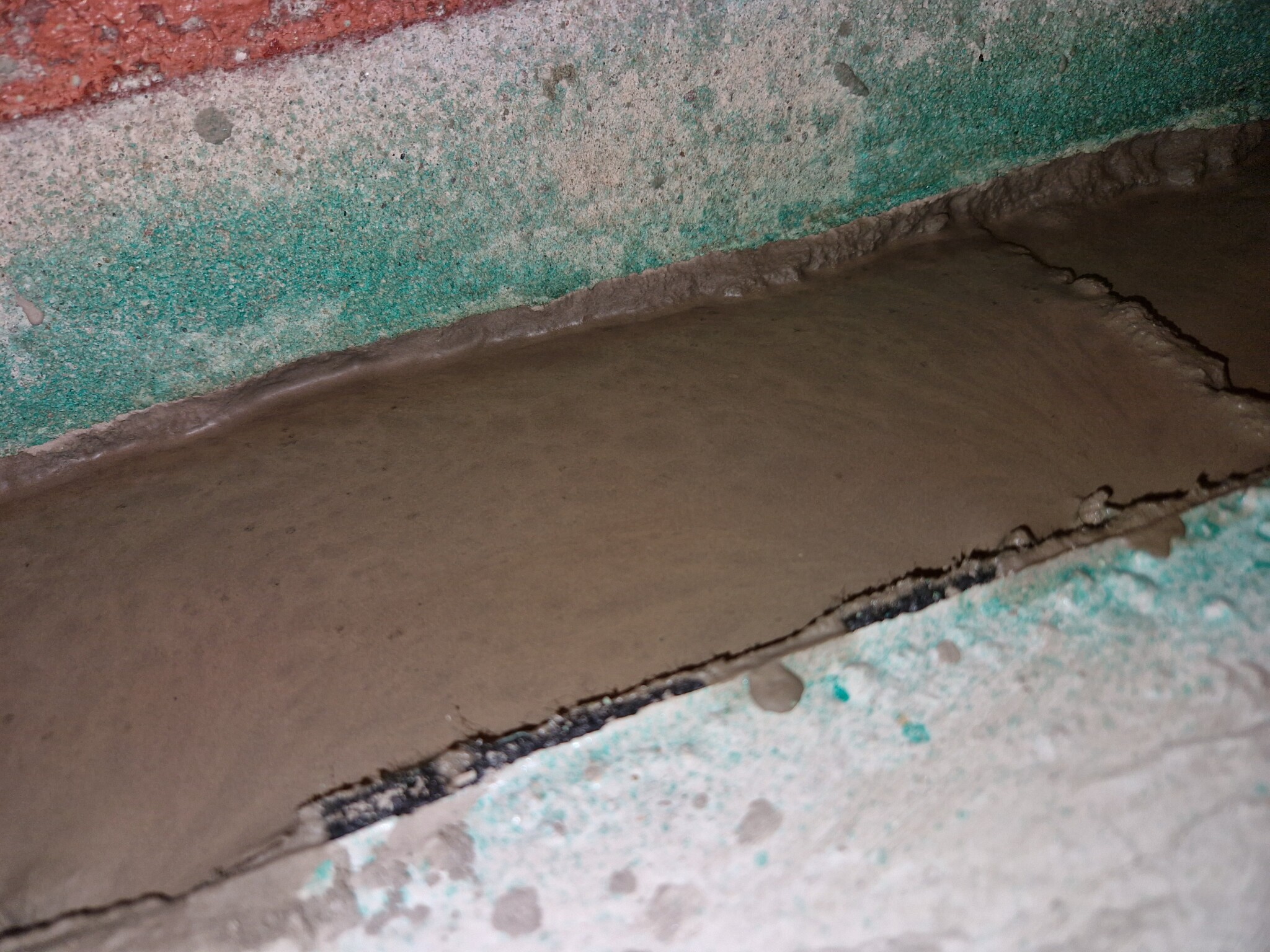

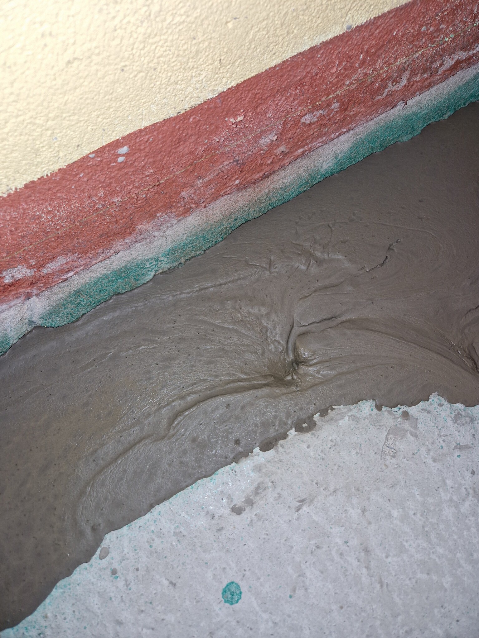

Hm, skit också. I det stora hela gick det bra, MEN! Det verkar runnit in mennan betongen. Borde tätat bättre...
Större biten ser dock bra ut.
Om jag ska flyta mer på det imorgon behöver jag prima då igen?

Blir nog detta för att fixa till där det blev fel, verkar vara precis vad jag behöver.
https://www.biltema.se/bygg/murning/betong/lagnings--och-sattningsbruk-5-kg-2000046285
Missade bild på hur större biten ser ut, dvs där det blev bra.

Ja prima du är det så liten yta kan du ju hårföna den torr så att du kan flytspackla direkt efter😉
Haha, bra ide. Men väntade nån timma, klart nu :)
