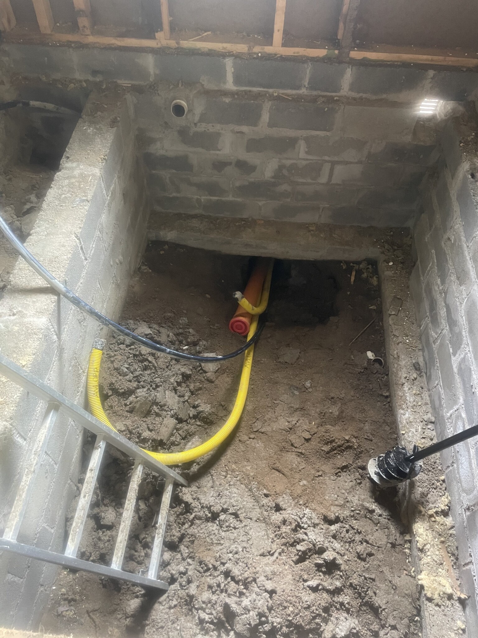

Hej! Har ett gammalt torp med torpargrund. På 70-talet byggde föregående ägare ut det med ett tillbyggnad på ca 15 kvm. Tillbyggnaden har en krypgrund som är rätt djup, ca 1,2 meter. Har hivat ut en äldre hydrofor samt en septiktank därifrån och dragit in nytt vatten och avlopp. Skall även byta de tryckimpregnerade syllarna nu. Grunden består av murade lecablock. I botten av krypgrunden ligger ett lager med sand och under detta är det lera. Det blir rejält fuktigt i grunden när det är blött utomhus. Huset ligger i en sluttning och i samband med att avloppet grävdes ned bad vi även grävaren att dränera högre upp i slänten längs en tidigare serpentinväg. Förhoppningsvis blir det något torrare av detta. Min fråga är nu, bör jag gräva ut sanden och ev en del lera och fylla på med nåt annat? Isåfall vad? Har hört om tvättad makadam och sånt där dyrt hasopor och liknande. Även om plast, men förstått att då tränger fukten upp i grundmuren istället. Förstått att detta är ett ämne som folk tycker olika om, skulle gärna höra lite om ifall nån konsensus finns osv.

Plast är billigt och effektivt. Lägg det med en 20cm uppvik mot grundmuren så är det inga problem.C Capri-Sun skrev:Hej! Har ett gammalt torp med torpargrund. På 70-talet byggde föregående ägare ut det med ett tillbyggnad på ca 15 kvm. Tillbyggnaden har en krypgrund som är rätt djup, ca 1,2 meter. Har hivat ut en äldre hydrofor samt en septiktank därifrån och dragit in nytt vatten och avlopp. Skall även byta de tryckimpregnerade syllarna nu. Grunden består av murade lecablock. I botten av krypgrunden ligger ett lager med sand och under detta är det lera. Det blir rejält fuktigt i grunden när det är blött utomhus. Huset ligger i en sluttning och i samband med att avloppet grävdes ned bad vi även grävaren att dränera högre upp i slänten längs en tidigare serpentinväg. Förhoppningsvis blir det något torrare av detta. Min fråga är nu, bör jag gräva ut sanden och ev en del lera och fylla på med nåt annat? Isåfall vad? Har hört om tvättad makadam och sånt där dyrt hasopor och liknande. Även om plast, men förstått att då tränger fukten upp i grundmuren istället. Förstått att detta är ett ämne som folk tycker olika om, skulle gärna höra lite om ifall nån konsensus finns osv.

Det kan finnas en poäng i att ta bort i alla fall sanden eftersom den binder en massa vatten/fukt. Men det beror ju på hur lätt det är att faktiskt arbeta i krypgrunden och få ut material därifrån.
Beroende på hur djup muren är och hur högt ovanför den leran finns på insidan så kan det orsaka rörelser i muren så att gräva bort under murens nivå kan orsaka problem.
Men att jämna ut marken inuti krypgrunden, lägga plast på hela ytan och sedan även betongisolering för det mycket torrare där.
Det du borde göra direkt är att köpa en enkel väderstation med några trådlösa sensorer och sätta ned i krypgrunden så att du kan se temperatur i h reaktiv luftfuktighet. Du går det se om ändringar i krypgrunden påverkar miljön därnere.
Tack för svar! Just nu är krypgrunden väldigt tillgänglig, se bild. Har rivit ut gammalt golv och golvbjälklag som var tryckimpregnerat. Grundmuren sträcker sig inte mycket djupare än vad man ser på bilden. Sandlagret är ca 20 cm max. Är det nån poäng att lägga nåt annat kapillärbrytande ovanpå innan man lägger plast? Ska kolla upp betongisolering!Pjosk75 skrev:

Det där ser betydligt mer lättarbetat ut än det projekt jag ska syssla med i sommar. Där golvet är kvar och några kubikmeter material måste tas ut för att få plats att arbeta.
Att lägga något annat ovanpå sanden tror jag är onödigt. Fukten stoppas ju ändå av plasten.
Dessutom är sand lätt att få jämt så att du kan gå på plasten efteråt utan att den går sönder.
Det finns en speciell krypgrundsisolering. Vad jag läst mig till är det i stort samma sak som betongisolering bara dubbelt så dyrt.
