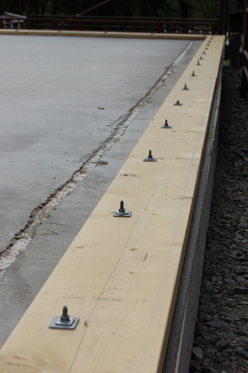

Vi gjöt med U-element så att det blev välisolerat mellan vot och platta (diskuterat i andra trådar).
Cellplasten kom lite för lågt så nu är det en försänkning där som ni kan se på bild.
Innerväggen/installationsskiktet är tänkt att stå precis över denna.försäkning. 95-regel, försänkningen är ca 50 mm bred.

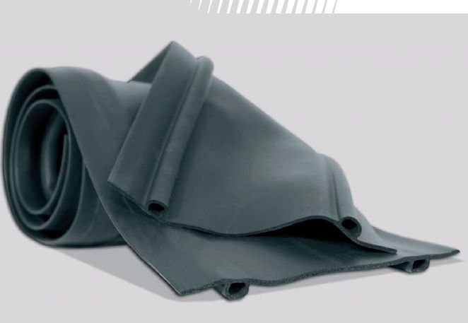

Då jag ska lägga sådan här
syllisolering för att få det tätt mot ångspärren, så är jag lite bekymrad över att det inte sluter tätt under, det vill säga åtminstone en av de där två "vägbulorna" på isoleringen hamnar i mellanrummet.
Jag vill därför fylla ut mellanrummet med något och tänkte undvika betong. Har ni något förslag?
OJ vad tätt du har satt betongexpanders ... :x

Om man sätter expanders glesare än så kan huset trilla ner. har du gjort det måste du öppna väggen och addera fler Mikael.Mikael_L skrev:
Satte en i varje regelfack, syllen ligger kant-i-kant med ytterkant platta, och med 10 cm cellplast ytterst så hamnade egentligen bulten alldeles för nära betongkanten. Detta i kombo med att det går fort att borra med riktig borr och billiga expanders från Biltema (ja de håller lika bra som dyra...) gjorde att det blev som det blev. Huset står nu kvar trots vinder på 5-6 m/s igår, det känns tryggt.

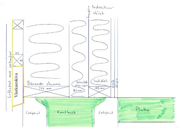

· Västra Götaland
· 1 712 inlägg
Så gärna Mikael.Mikael_L skrev:
Min vägg har tidigare diskuterats här: http://www.byggahus.se/forum/byggma...truktion-med-korsregling-utanfor-plattan.html
Den ser så här:
förutom att stommen blev 220 istället för 195, enbart för att få chans att skruva syllen längre in i betongen.
Jag kommer alltså ställa installationsskiktet helt fristående ca 6 cm innanför stommen. Med detta uppnår jag obruten köldbrygga (isolering blir lösull). Plasten klämmer jag först mellan syll och syllisolering, sen sträcker jag den upp till en regel i bjälklagshöjd. Efter det kommer stående regelverk i installationsskiktet på plats. Denna variant gör det så klart svårt att klamra plasten över huvud taget, men finns verkligen ett behov av det när den hänger fint under en regel i överkant och sträcks nedåt under syllen?
Problemet med syllen som hamnar mitt över "gapet" löser jag nog genom att återgå till min urspungliga ritning (versionen i detta inlägg) genom att flytta in den pass mycket att den hamnar till övervägande del på votens betong.

Jag har nu fyllt igen detta med fogskum och skall sen ta en gammal fogsvans och såga av det uppsvällda skummet längs med golvet. Det blir så klart inget hårt underlag för en regel men ändå en bra kompromiss mellan köldbryggor och stabilitet tror jag. Fogskumspistol kan varmt rekommenderas, Biltemas funkar bra. Viktigt att köpa en burk med rengöringsmedel för just sånt som man efter användning skruvar på och sprutar igenom pistolen så att den inte kleggar igen till nästa gång.
