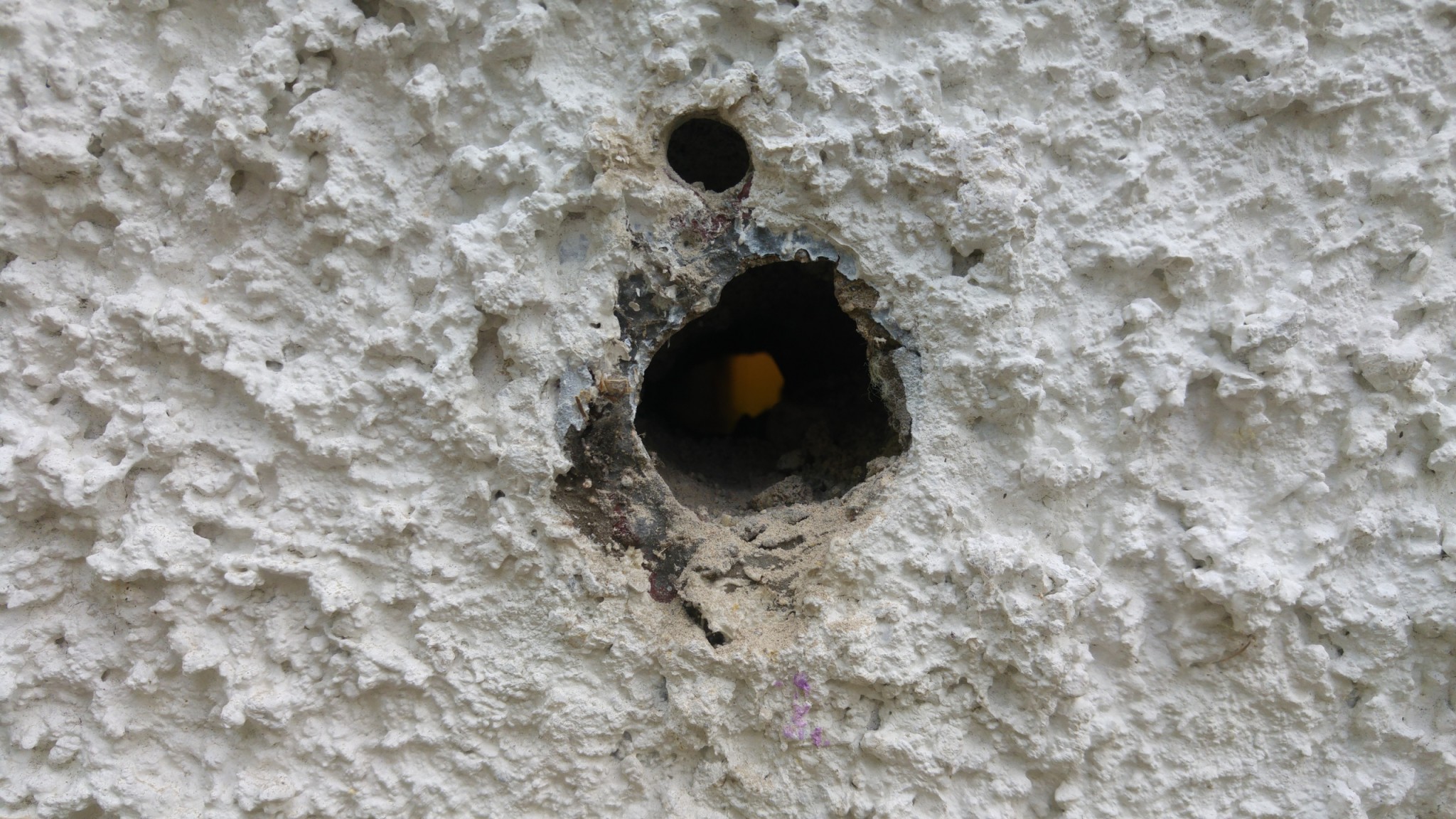

Håller på att installera en ny vattenutkastare i befintligt hål för den gamla vattenutkastaren. Det är procentad yttervägg tror jag det heter, cement och natursten från 1930-talet. Mitt problem är att när jag ska skruva fast den nya vattenutkastaren, den gamla hade inget skruvfäste på utsidan, så finns det inget att skruva i för att hålet är för stort.
Funderar på att använda Finja Laga Ute och fylla upp hålet lite grann och sen skruva i lagningen. Funkar det? Eller finns det något smidigare att göra?
Det övre lilla hålet är det jag borrade för att fästa den nya vattenutkastaren men det nyborrade hålet rasade ned i det gamla och därmed kan man inte fästa nån plugg där. Det är alltså "öppet" mellan det nyborrade övre lilla hålet och det större hålet innanför den tunna putsfasaden
Är inte sugen på att göra ett nytt hål eftersom röret på insidan leder fram till detta befintliga hål.
Det borde fungerar med något bruk, ta husfix, det torkar fort...
