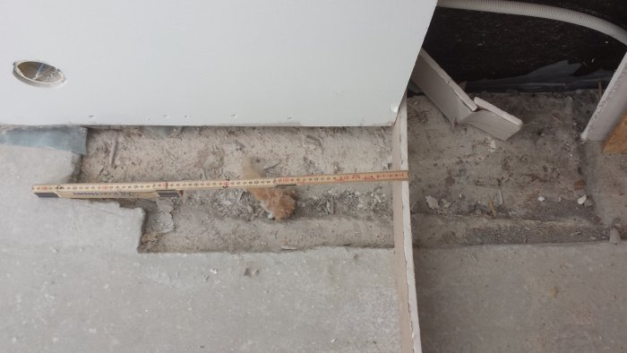

När jag gjöt plattan för ett år sedan så lämnade jag plats för ett schakt. Detta blev större än vad som nu behövs och det ska återfyllas och jag har ambitionen att klinkra ett golv på det som fylls igen.
Hålet är ca 55x20 och är uppskattningsvis 5 cm tjockt.
Man ser också en liten "klack" i betongen, som förhoppningsvis ger ett litet stöd för det överliggande materialet som vi fyller i.
Underlaget är 15 cm cellplast och under det finns glespanel som framöver ska få gips.
Om cellplasten är stum nog behärskar jag inte att uppskatta, i värsta fall får den rivas ur och ersättas med en träregel, eller motsvarande.
Kan det räcka med att lägga i en tunn armering och fylla igen med flytspackel / betong, eller blir det för vekt?
Jag har nyss gått ut och trampat rätt hårt och det känns verkligen stumt. Delar av ytan är till och med utan våning under och är helt på mark. Det känns så pass stabilt att jag skulle våga gjuta och tro att det fungerar, men man vill ju inte att det spricker upp framöver.
Tack för tips!

Missade tydligen att lägga upp bilden?!
Det är den vänstra sidan som ska fyllas igen. Andra halvan ska byggas in bakom ett skåp och löper fritt mellan våningarna.
Jag är rätt så inne på att gjuta, utan att riva i underlaget. Däremot vill jag göra det maximalt starkt med förutsättningarna som finns. T.ex kanske dra i någon betongskruv i befintlig betong, som komplement till armeringen.
