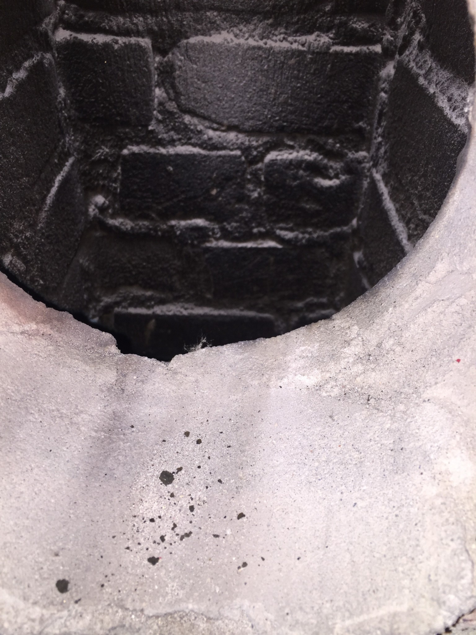

Vi har tagit bort våran braskamin och skal flytta den till nedervåningen.
Så nu har vi ett öppet hål rätt in i pipan/skorsten.
Vad ska man använda sig av för att fylla igen det hålet - och att det blir helt tätt eftersom vi kommer att elda i nedervåningen som hör till samma rör till skorstenen?
Betong, tegel, gipsskiva?
Är det några speciella regler eller är det ok att göra det själv?
Tacksam för alla tips å idéer !

Bild hade underlättat
Men är det en murad skorsten av tegel så ska det muras igen med tegelsten och murbruk.
Det är ok att göra själv. Kaminflytten ska godkännas av sotare innan man får börja elda.
Lagt till bilder nu.
Är tegel.
Men är det inte svårt att tegla ett sånt litet hål.
Ca 20cm diameter

Super!! Tack för svar. Då ska vi pröva på det
