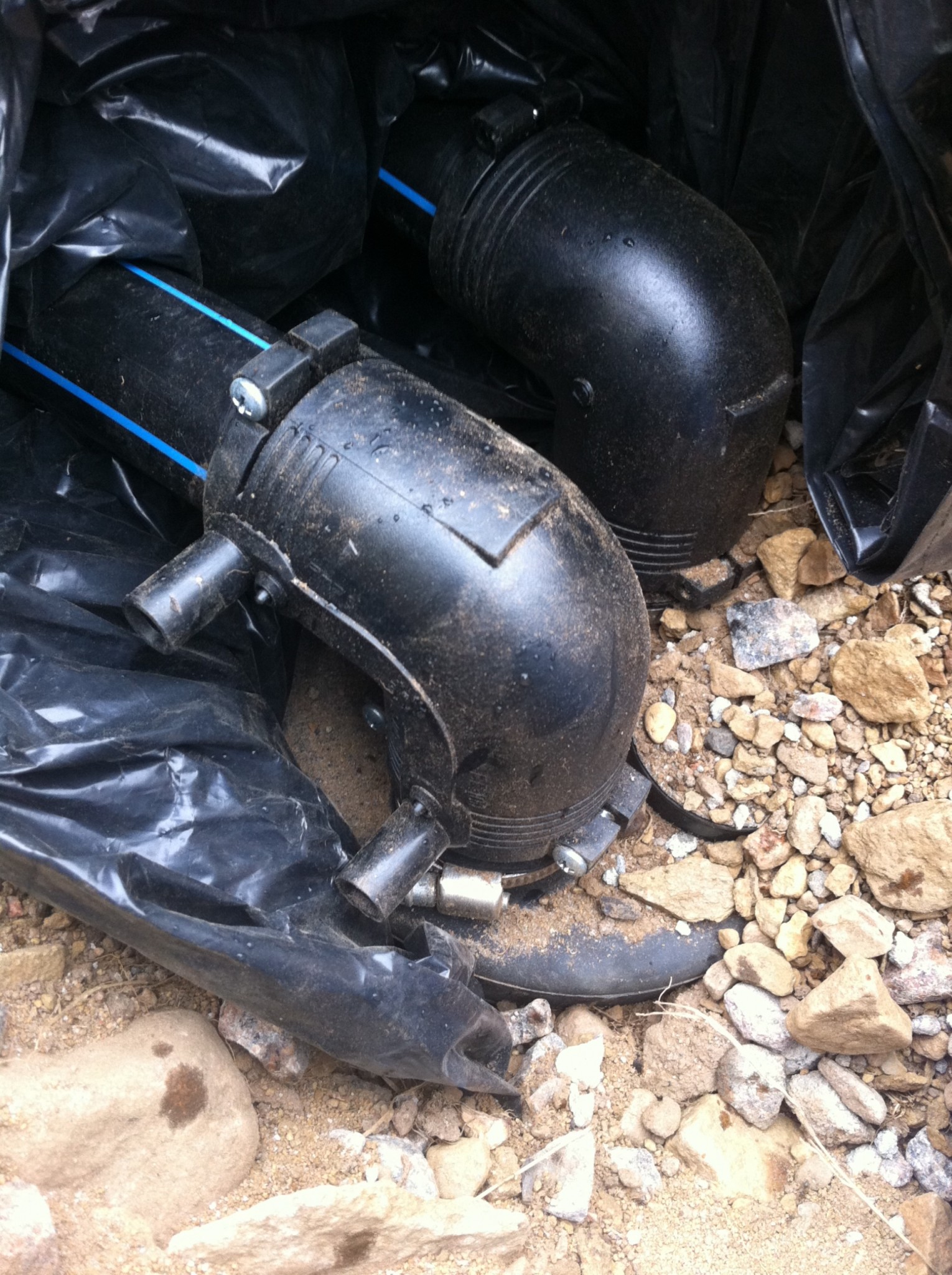

Nu börjar jag bli lite orolig. De som installerade vår bergvärme använde någon form av snabbkoppling. Har för mig att de bara sköt in slangen i kopplingen.
Måste det vara svetsat?
Göran.W

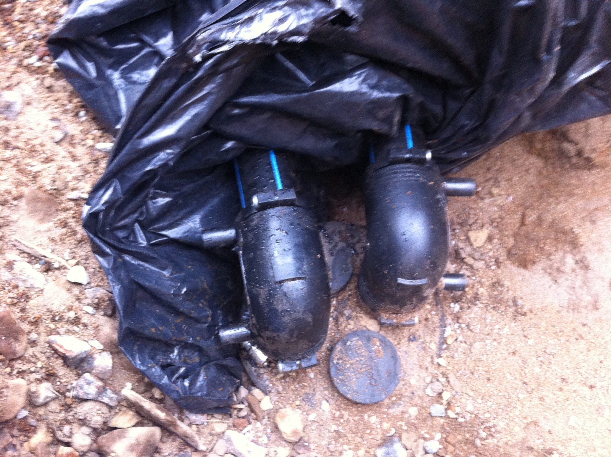

Det finns inga snabb kopplingar och det syns tydligt på bilden att dom håller på att svetsa den högra kopplingen.
Jag är helt med på att de svetsar på bilden (även om jag inte fattade det när jag såg bilden). Men jag vet att firman här använde snabbkopplingar. De var helt i plast, kommer inte ihåg nu om där var en klämringsmutter, eller om de bara sköt in slangen i dem. Fort gick det ialla fall.
Det man ju blir orolig över är om de använt material som inte är avsett för brine vätskan.
Tack för hjälpen... Tror att det är OK.
Har jag grävt upp och tagit nya foto... Det ser ut så här... // Lajla
S
Varför skrämmer ni upp i onödan för? Det finns väl ingenting som säger att något är fel med kopplingen. Själv tycker jag dock att det är konstigt att de inte fyllde igen själva... har du inga problem eller läckor är det väll bara fylla på och se glad ut!
Göran.W
Helt ok är det inte för det saknas märkning på svetsarna som ska innehålla datom och licens nr sen sätter jag en slant på att svets utrustningen inte är kalibrerad årligen för av dom som svetsar geotermi system som kallibrerar utrustningen årligen är lätt räknade.
Dom som utfärdar plast svets licens för geotermi system är Tumab http://www.tumab.se/
Om själva svetsen är utförd på korrekt sätt går inte se utan förstörande undersökning.
Edit: Jag skrämmer inte talar bara om att det inte är utfört enl gällande normer

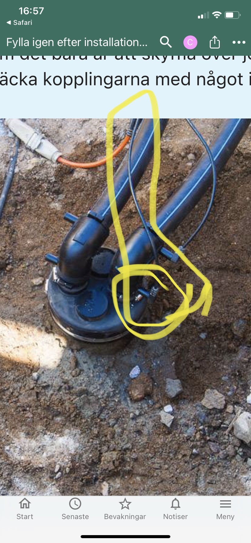

Hejsan,
Undrar vad är det som jag markerat i min bild? Vad gör stiftet?
  • Underjordsinstallation med rör och kablar markerade med en gul cirkel för att peka ut ett specifikt stift.
C
Det är för svetsningen av kopplingen.

@cpalm nu var detta vid vinkeln, och det ser ut som att det sticker ut vad jag kallar för ”proppar” på vinkeln där man fäster kabel för svetsning. Undrar om det även går skära och sedan svetsa i mitten av röret, dvs. inte direkt i anslutning till en vinkel?
