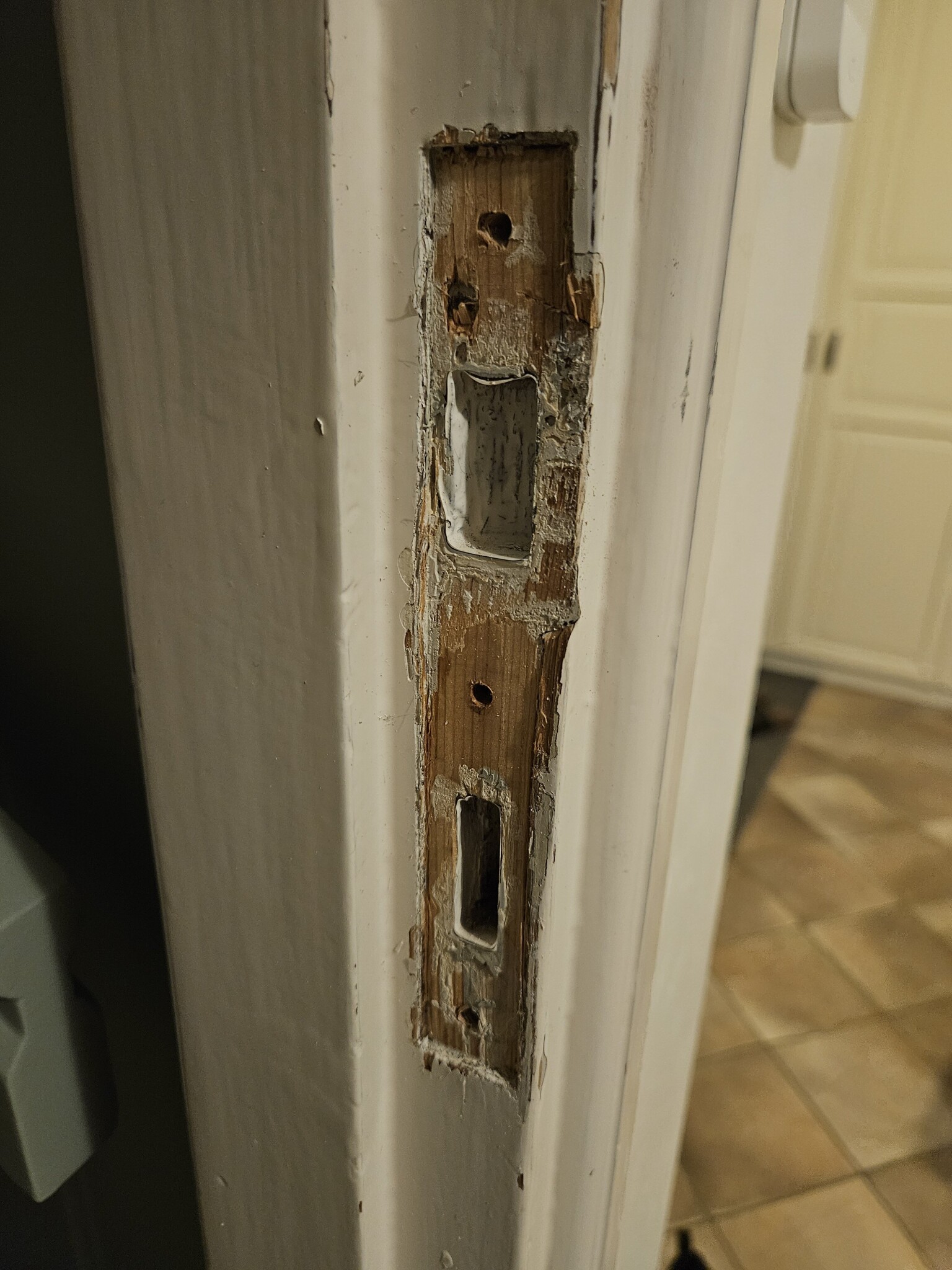

Har tagit bort gångjärn och låsbleck från en dörrkarm som nu skall göras "fin". Hur djupt kan/bör man egentligen fylla med träspackel? Givetvis lite i taget då, inte allt på en gång. Eller bättre att plugga med något annat först? Känns halvklurigt att limma dit små träbitar... eller? Se bifogade bild.

Beror ju på din utrustning i snickarverkstan. Jag hade gjort en tunn träplatta som täcker allt, och sedan spackel/färg. Kanske en bit från en cigarrlåda?
Eller en fin mässingsplåt?

Det kommer troligen ta längre tid att bara fylla med spackel än att lägga in trä då spacklet måste läggas i tunna lager och torka helt däremellan för att inte krympa och spricka senare. Det finns förstås andra varianter som cenentbaserat Husfix som är snabbtorkande, något flexibelt och slipbart. Risk att träet rör sig och sprickor bildas. Bäst är att göra det återställbart ifall någon senare vill sätta tillbaka dörren. Spara dörren (och gångjärnen!) på ett torrt ställe där den inte slår sig.P På Fritiden skrev:Har tagit bort gångjärn och låsbleck från en dörrkarm som nu skall göras "fin". Hur djupt kan/bör man egentligen fylla med träspackel? Givetvis lite i taget då, inte allt på en gång. Eller bättre att plugga med något annat först? Känns halvklurigt att limma dit små träbitar... eller? Se bifogade bild.

Ska man spackla dylikt så är det bättre med ett 2K spackel. Typ plastic padding PP100 eller liknande
Har använt denna flertalet ggr med jättebra resultat och torkar hyfsat snabbt👍
https://www.jemfix.se/traefiller-vit-250-g-stabile/6122/9055927/
Hålen kan med fördel fyllas upp i omgångar alt trycka in små träbitar i spacklet som utfyllnad.
